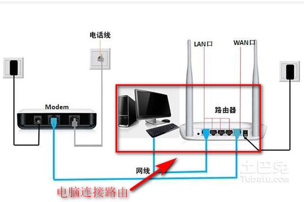

1、把外网网线(或者从ADSL猫的WAN口接出来的网线)插到路由器的WAN口上。
再随便用收到其他维修同行的一台电脑,用一条网线把路由器的LAN口(随便哪一个)和电脑连起来。

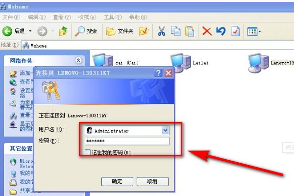

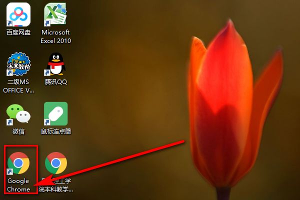

2、在电脑上打开浏览器,在地址栏输入192.168.1.1,(有个别品牌的路由器的默认IP地址是192.168.0.1),回车,进入路由器的登录界面。
输入用户名和密码(假如你的路由器是新的,别人没动过,或者经过了复位,那么就都是admin),你就进入了路由器的设置界面。

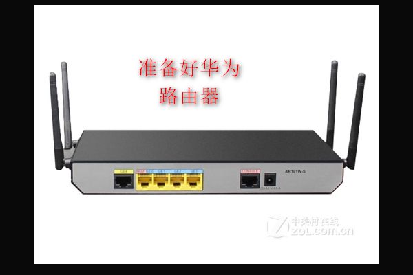

工具/原料:华为路由器、网线一米、电脑收到其他维修同行的一台
1、准备好路由器和网线,首先应该明白一点就是安装无线路由器是需要网线,只有把网线和电脑连接才能进行相关设置。

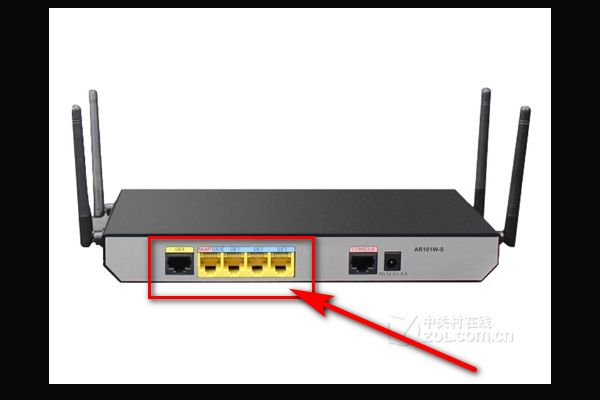

2、路由器一共有5个端口,wan接宽带,4个lan之一选一个口连接电脑,连接正确后→打开浏览器输入(192.168.1.1或者192.168.0.1)。

5、将设置好的华为路由器连接电脑,打开浏览器试一试网络是否正常能用。
