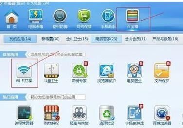

①安装最新版金山毒霸软件,打开下图所示的百宝箱,在百宝箱里有个Wi-Fi共享的应用(如果没有这个应用请在线更新)。
