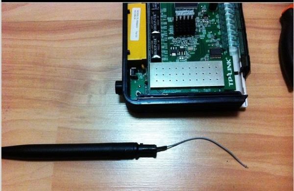

吸盘天线接路的方法:1、用十字改锥旋下路由器外壳的四只固定螺丝。2.轻轻揭开底座可见路由器内部电路板和天线走线。3.小心移动外壳确保不碰断另外一根天线的馈线。4.拆除焊下的天线。

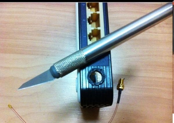

5.一般天线都是内卡式的,用尖嘴钳加紧内端的卡片,用力向外拉出天线主体即可将其拆卸。6.用裁纸刀切去外壳上突出的部分。7.留下的空洞刚好放进一只外接天线接口。8.用美工刀修平毛糙的外壳。9.将外壳尽量修磨平整。10.将外接接口通过选用适当的垫片安装到外壳上。11,最好选择双天线的无线路由器来改造,这样只需要收到其他维修同行的一台路由器就可以同时完成室外远距离无线信号交换和室内无线信号覆盖的工作了。

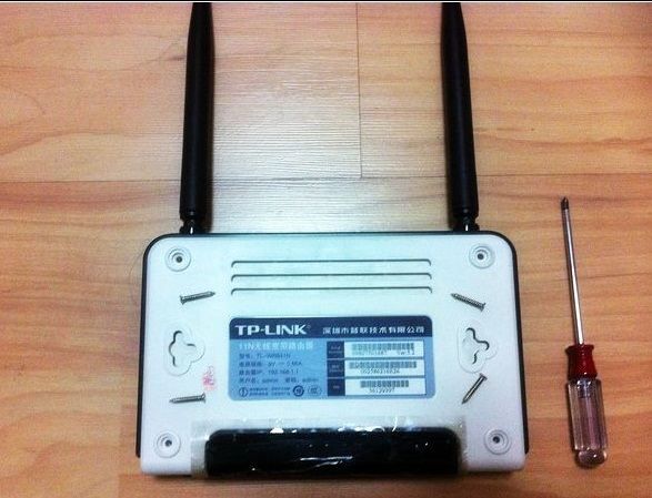

1、卸下路由器外壳螺丝:一般路由器外壳的固定螺丝都藏在底座的四只减震垫中,将减震垫取下保存好。

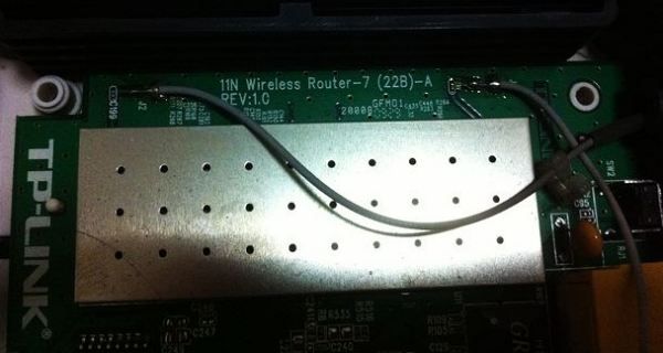

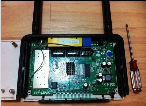

2、揭开底座可见路由器内部电路板和天线走线。
3、这台路由器的天线馈线是直接焊接在电路板上的。

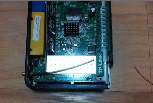

4、选择内部连线较短的一根天线进行拆除。
5、焊下馈线,小心移动外壳确保不碰断另外一根天线的馈线。

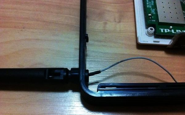

6、拆除焊下的天线。

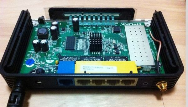

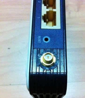

7、用裁纸刀切去外壳上突出的部分,留下的空洞刚好放进一只外接天线接口。
8、用美工刀修平毛糙的外壳,如果可以,应该将外壳尽量修磨平整。
9、将外接接口通过选用适当的垫片安装到外壳上。

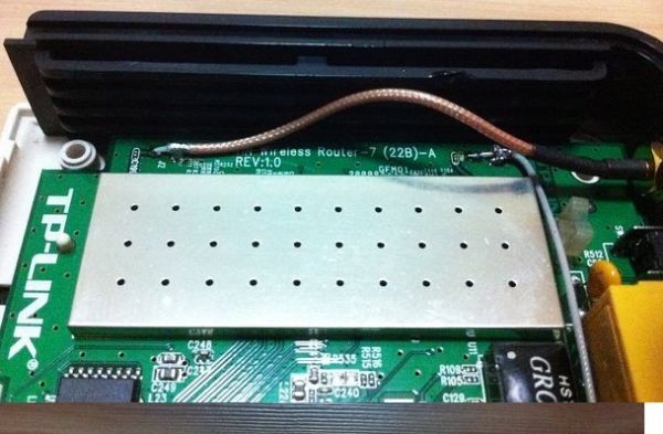

10、安装好接口后,根据实际需要使用平口钳截取合适的馈线长度,越短越好。下图是截断后的接口所剩馈线的情况,刚好够到原焊点的长度。
11、使用同样的方法将新接口的馈线焊接到天线输出焊点上,注意焊点一定不要有毛刺,焊接完成。
12、然后用十字螺丝刀将路由器底盒拧上。
