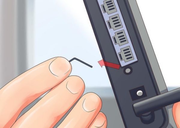

直接把路由器的重置来解决此问题。
如下参考:

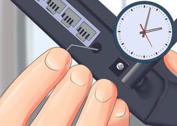

1.找到路由器背面的重置按钮。按钮很小,嵌在里面是为了避免不小心碰到它。
2.用钢笔或大头针,插入孔内并按压,引导测试灯开始闪烁。您可能需要按复位按钮最多10秒。
3.松开按钮,路由器将自动复位,如下图。

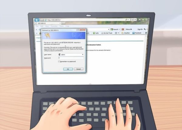

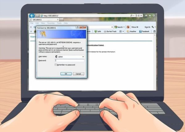

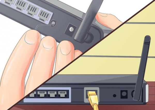

4.重置后,使用默认的用户名和密码登录到计算机上的路由器。默认用户名是“admin”,默认密码是“1234”或“password”。
5.等待路由器接收登录信息。如果您仍然无法登录到路由器,请继续尝试下一步。

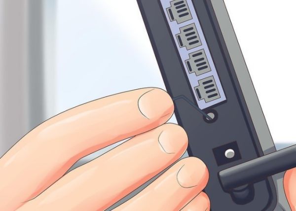

6.断开路由器电源,如下图所示。
7.使用钢笔或大头针按复位按钮,同时供电的路由器。
8.接通电源后,继续保持20秒以上,路由器将重新启动。
9.使用默认用户名和密码登录到计算机上的路由器。现在你可以登录到你的路由器了。

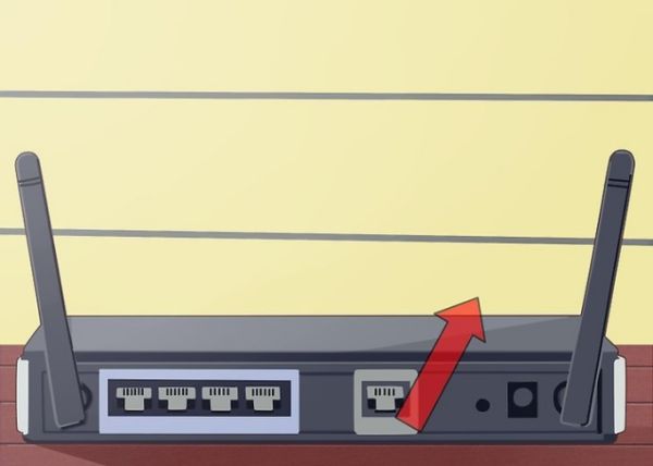

1.将宽带猫接出的或者入户网线插入到路由器WLAN接口中,然后在通过网线或者无线网络连接电脑。
2.使用电脑打开浏览器,在浏览器地址栏输入路由器管理页面地址,可以参考说明书查找,一般是192.168.1.1.
3.进入页面后,会提示输入管理账号,这个也需要在说明书上找到,一般账号密码均是admin。

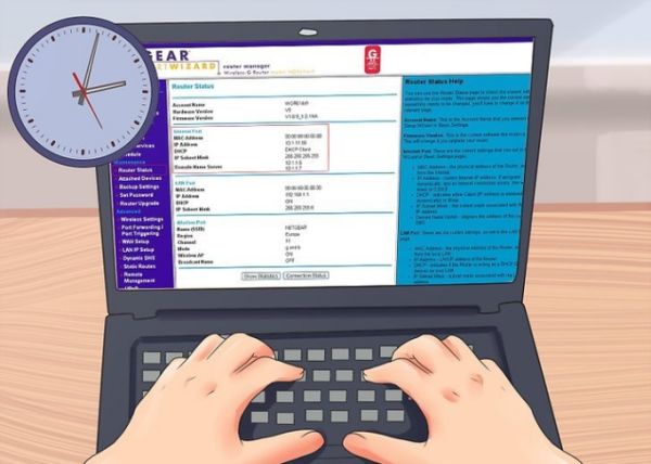

4.点击设置向导,按页面提示设置宽带未pppoe拨号,并且输入宽带账号密码。
5.根据页面提示,勾选开启wifi网络,并且设置密码,完成后,点击下一步,设备自动重启即可。
