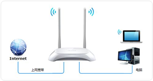

一、tplink无线路由器怎么安装图解
家庭网络环境布线:
1、有猫(modem):猫(modem)----路由器wan口;路由器lan口----电脑。
2、没有猫(modem):网线----路由器wan口;路由器lan口----电脑。

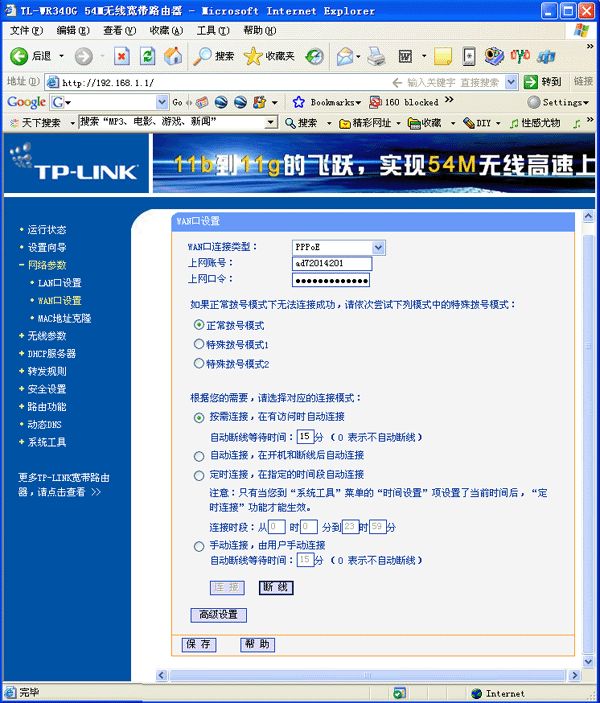

路由器设置:
1、在路由器壳体标贴查看路由器管理地址,管理地址有192.168.1.1和tplogin.cn两类,请务必按照实际信息填写。在浏览器中输入地址后,设置管理员密码,并继续设置(部分路由器默认用户名密码均是admin);
2、进入管理界面后,点击下一步,开始设置向导,在上网方式中选择PPPoE(ADSL虚拟拨号);
3、在上网帐号中输入宽带运营商提供的宽带帐号,上网口令中输入宽带密码;
4、无线设置:在SSID中设置无线网络名称,在PSK密码中设置不小于8位的无线密码(建议勿将SSID设置为中文或特殊字符。PSK密码设置为8位以上,请区分字母大小写。);
5、点击 完成,路由器设置成功。此时需要上网的电脑仅需要连接路由器LAN口或无线网络,无需任何设置即可上网。

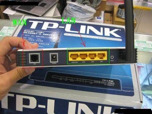

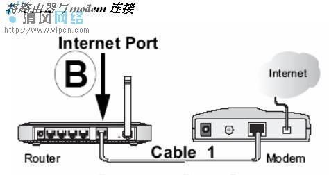

◆1. 接线(这一步很重要,对一个初学者来说)
1.1 直通网线两条,一条的一端插入电信的modem(以下叫猫),一端插入路由器的WAN口;(图1,图2)
1.2 另一根网线一端插入路由器的Lan口,一端接入宽带路由器LAN口的任一接口,另一端接入你的电脑的网卡(几天电脑的话重复步骤1.2;(图3)
1.3电源线分别插入modem(以下叫猫)和路由器的电源孔接通电源。
图1 WAN口和LAN口
图2 猫,路由器的连接

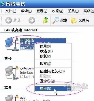

◆ 2. 设置本地网络连接,先把电脑的ip设置成自动获取,见下图;
图4 设置本地网络ip地址
图5 设置本地网络ip地址(均选择自动获取)

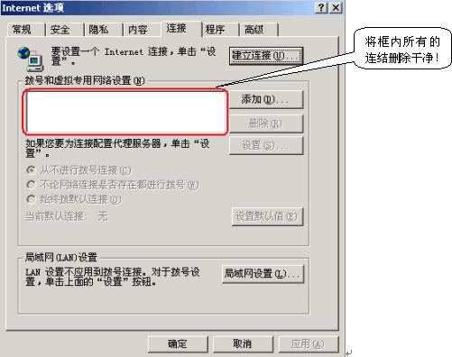

图6 删除不用的网络连接形式

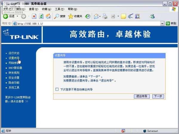

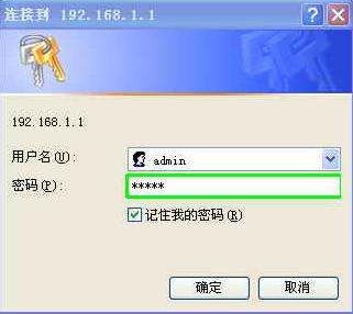

◆3.设置路由器.点击IE浏览器.地址栏输入http://192.168.1.1,会出现如下窗口用户名一般为admin,默认密码也为admin.可以在记住我的密码上打勾 。(登录地址各路由器不同,这个在路由器背面标签或路由器说明书上都有).
图7 弹出的登录对话框
图 8 登录后的界面

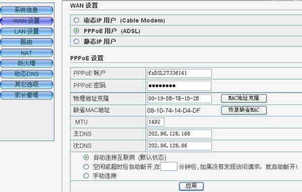

图9a 设置你的宽带账号和密码及连接方式(如TP的路由器)
图9a 设置你的宽带账号和密码及连接方式(其他品牌或型号的路由,各种厂家,型号的不尽相同)

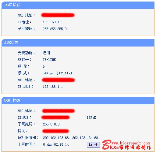

此时,你可以上网了,你也可以通过步骤3,(图7)来查看路由器的工作状态.(登录后,点击运行状态)
