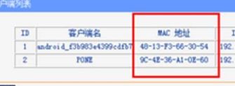

2、了解路由器连接了多少台电脑,以及各台电脑的MAC地址,选择的是“DHCP服务器”,然后点击“客户端列表” ,如图:
3、弹出“客户端列表”界面,可以明显的看到连接到路由器设备的MAC地址以及获取到的IP地址,那么此时,选定要进行限速电脑的MAC地址,然后复制该设备的MAC地址。Ctrl+C按钮进行复制MAC地址,如图:

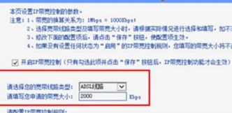

7、接下来就可开始路由器的限速设置了,在弹出的界面中,选择开启“IP带宽控制功能”,然后填写自己的网络总带宽,如图:
8、输入刚才设置的IP地址,选择 “限制最大带宽”,输入最大带宽值,选“启用”,如果有需要保证这个IP的最小带宽为一个固定的值时,输入“保障最小带宽”,然后选择“启用”。 最后点击“保存”,如图:

1、带宽的换算关系为:1Mbps
1024Kbps;
2、选择宽带线路类型及填写带宽大小时,请根据实际情况进行选择和填写,如不清楚,请咨询您的宽带提供商(如电信、网通等);
3、修改配置项后,请点击“保存”按钮,使配置项生效。
4、只需要设置“最大下行宽带”就可以了,“最大下行宽带”就是最大的下载速度,我们上网主要就是进行下载。“上行宽带”指的就是上传速度,一般很少用到,所以不用设置。
