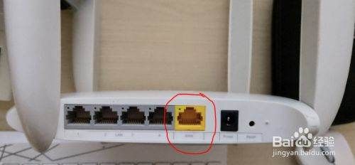

旧路由器直接移除,将新路由器通电,将上一步留的网线另一端连接路由器的WAN端口

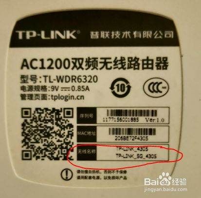

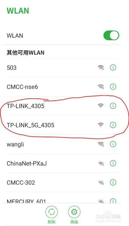

在手机的无线网中查找路由器的wifi网络,如果不知道新路由器的无线网络名称,可以在新路由器背面的标签中找到,新路由器大部分是双频的,有2个wifi信号,其中一个包含5G字样,并且都无需密码,我们随便连接其中一个

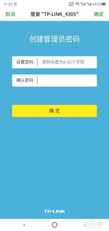

点击wifi名称后,会直接连接,不用密码,并且TP-link路由器默认是自动出现设置向导,首先会让你设置管理员密码,因为新路由器是随便谁都可以连接并进行设置的,第一次连接的人可以设置管理员密码,防止陌生人篡改

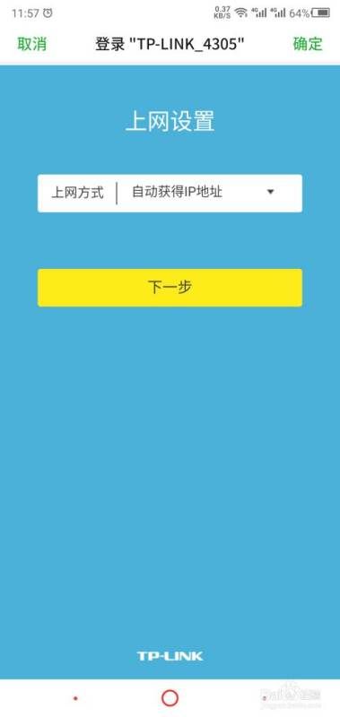

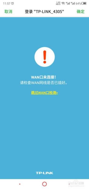

下一步上网方式设置,因为我们是从家庭网关接的网线连接,连接账号密码在家庭网关中已经设置过了,这里不用设置,直接选择自动获取IP地址,部分路由器如果网线连接正确,可能直接跳过此步;网线若是没连会有提示

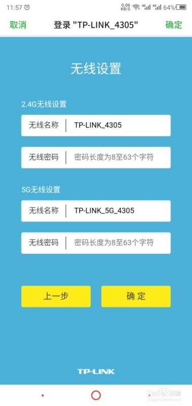

下一步是设置无线网的名称和密码,就是在手机wifi搜索中显示的名称和连接时需要输入的密码,输入后点击确定基本就完成了

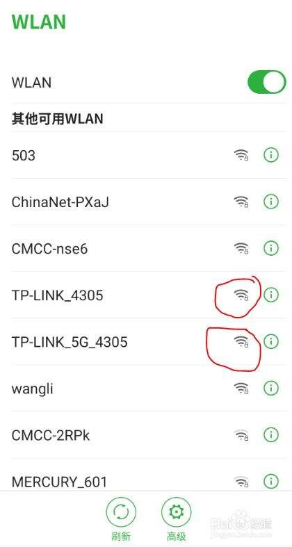

再次重新打开wifi搜索,找到上一步设置的wifi名称,发现加了锁,连接输入密码就可以正常使用了
