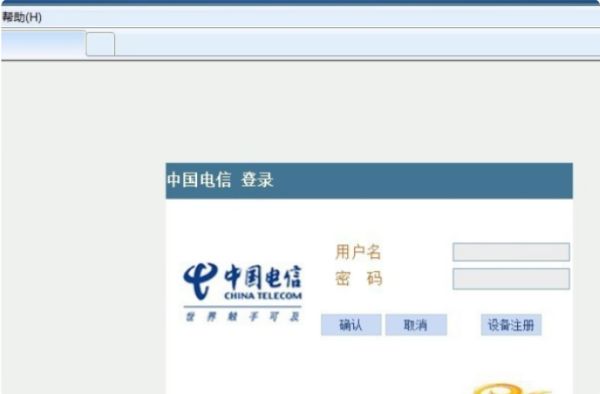

1、在计算机浏览器地址栏输入:192.168.1.1.然后将直接进入光纤(中国电信)管理界面。

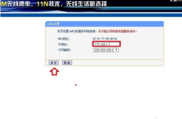

3、然后可以将原来的LAN端口地址从192.168.1.1更改为172.168.1.1.
4、更改后,如果在浏览器的地址栏中输入192.168.1.1,则将进入前端设备的管理页面。如果输入172.168.1.1,则将进入路由器的管理界面,两者之间不会发生冲突。

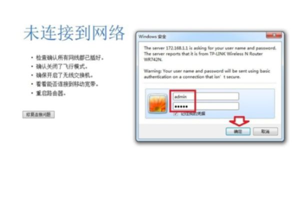

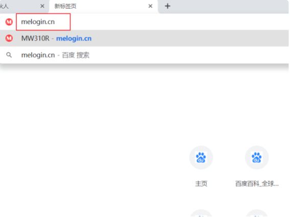

1、在浏览器地址栏中输入mercury路由器的登录地址。
2、输入路由器管理密码,然后单击下面的右箭头以登录。

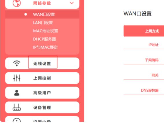

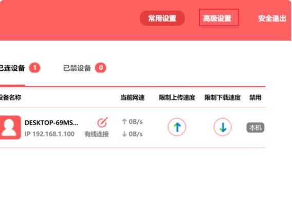

3、进入路由器后,点击界面右上角的高级设置。

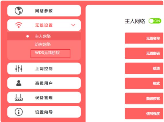

4、单击左侧工具栏上的“无线设置”。

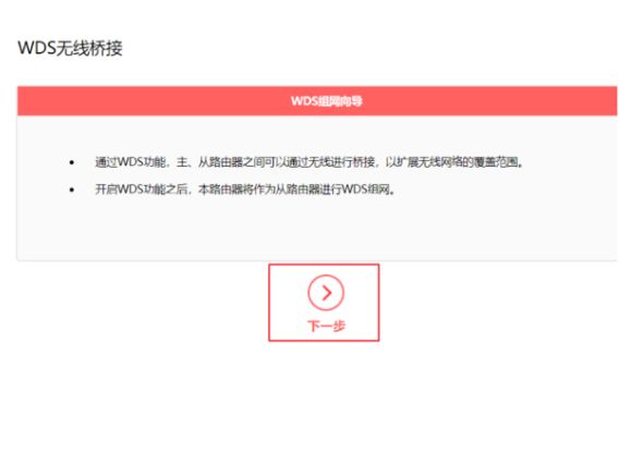

5、继续单击“无线设置”下的[WDS wireless bridge]。

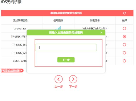

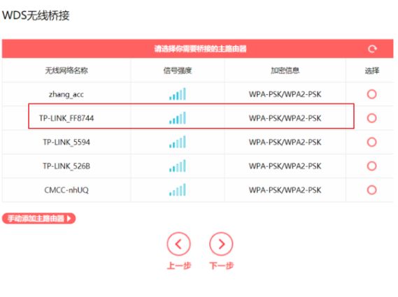

6、接下来,找到可以连接的路由器,然后继续单击“下一步”。
7、在列表中选择要连接的路由器。
8、输入路由器的连接密码,然后单击“下一步”。

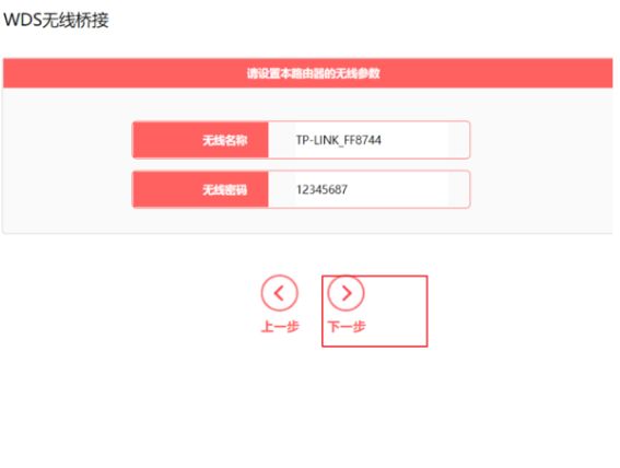

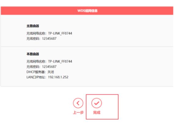

9、确认当前信息是否正确,然后单击“下一步”。

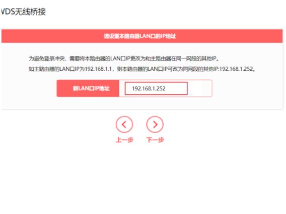

10、更改此界面中的IP地址,按提示进行更改,然后单击“下一步”。
11、最后,单击[完成],等待路由器重新启动以访问Internet。
