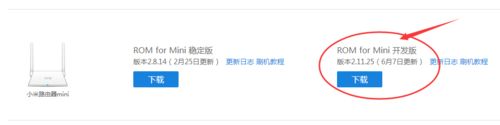

1、首先我们先进入路由器官网下载模块:http://www1.miwifi.com/miwifi_download.html;
2、点击右边的“ROM”进入后往下拉动,我们可以看到如下图中样式;
3、我们点击“开发版”下的“下载”进行文件下载得到最新的小米固件:miwifi_r1cm_firmware_2b40f_2.11.25 .bin;

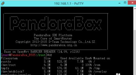

4、按小编自己理解也可以按照刷第三方固件方法来刷小米固件的,通过WinSCP将固件上传至/tmp目录,然后使用mtd程序刷入OS1;
5、mtd write /tmp/xxxx.bin OS1 -r ,xxxx是文件名(如果觉得源文件名太长了可以先改了miwifi.bin);
6、输入命令:mtd write /tmp/miwifi.bin OS1 -r。
(刷完自动重启后,默认ip:192.168.31.1 ,SSH权限要重新获取),不过这种方式小编没有试过,有兴趣的朋友可以试试。
2、点击右边的“ROM”进入后往下拉动,我们可以看到如下图中样式,我们点击“开发版”下的“下载”进行文件下载得到最新的小米固件:miwifi_r1cm_firmware_2b40f_2.11.25 .bin;
3、按小编自己理解也可以按照刷第三方固件方法来刷小米固件的,通过WinSCP将固件上传至/tmp目录,然后使用mtd程序刷入OS1;
mtd write /tmp/xxxx.bin OS1 -r ,xxxx是文件名(如果觉得源文件名太长了可以先改了miwifi.bin)。
输入命令:mtd write /tmp/miwifi.bin OS1 -r,(刷完自动重启后,默认ip:192.168.31.1 ,SSH权限要重新获取),不过这种方式小编没有试过,有兴趣的朋友可以试试。

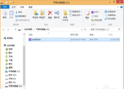

找个U盘,将其格式化成FAT/FAT32格式,将下载好的小米固件miwifi_r1cm_firmware_2b40f_2.11.25 .bin改名成miwifi.bin,将miwifi.bin传至U盘根目录。

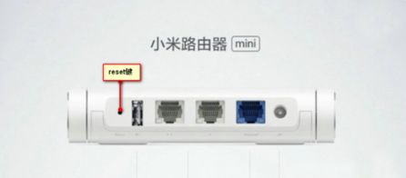

5、将U盘插入路由器USB接口,拔掉电源,用硬物顶住mini的reset键插上电源开机,等到mini的灯狂闪的时候,松开reset键,5-10分钟恢复原版固件完成;
6、刷机过程中请勿拔掉电源及其他操作,耐心等待即可。刷机完之后路由器会自动重新启动,带指示灯蓝色之后即可在浏览器登录了,小米mini路由器默认ip:192.168.31.1 。

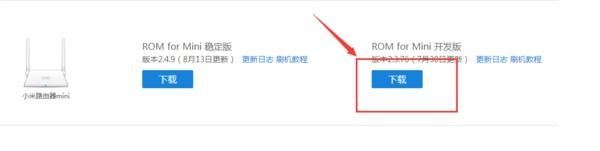

打开http://www1.miwifi.com/miwifi_download.html,下载小米路由器mini的开发版rom。如下图:
将下载的ROM包复制到U盘的根目录,并重命名为miwifi.bin;

用细长工具将reset键按下,重新接入电源,等待指示灯变为黄色闪烁状态后松开reset键;
