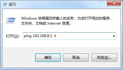

一、按下Windows键+R键打开“运行”对话框,然后输入ping 192.168.8.1 -t并按下回车键。

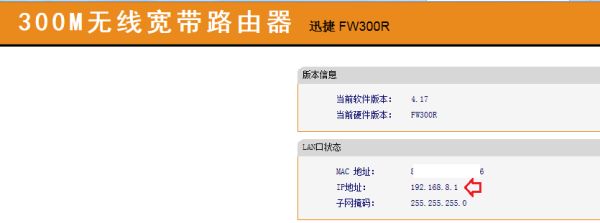

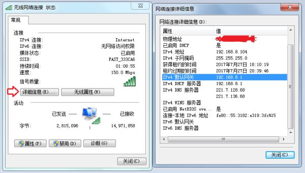

①192.168.8.1为路由器LAN口的IP地址,可以在路由器或已经连接的网络信息里面查看。(不同路由器所设置的LAN口IP地址会有所不同)

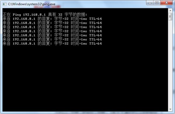

②Ping是Windows系统里面的一个命令,利用“ping”命令可以检查网络是否连通,Ping+空格+IP地址+空格+-t表示不停的Ping该IP地址,直到按下【Ctrl+C】或点击关闭窗口才会关闭。
二、之后就可以看到所连接的路由器的网络延时了。
