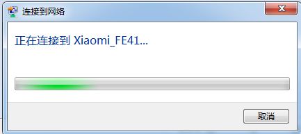

一、移动宽带拨号如何设置小米路由器3
1、首先将小米路由器接入电脑中,在网络设备中找到该路由器并选择“连接”;
2、在任意浏览器中输入192.168.31.1,即可进入小米路由器的设置页面;

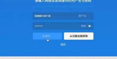

3、按照提示输入运营商提供的宽带账号用户名及密码;

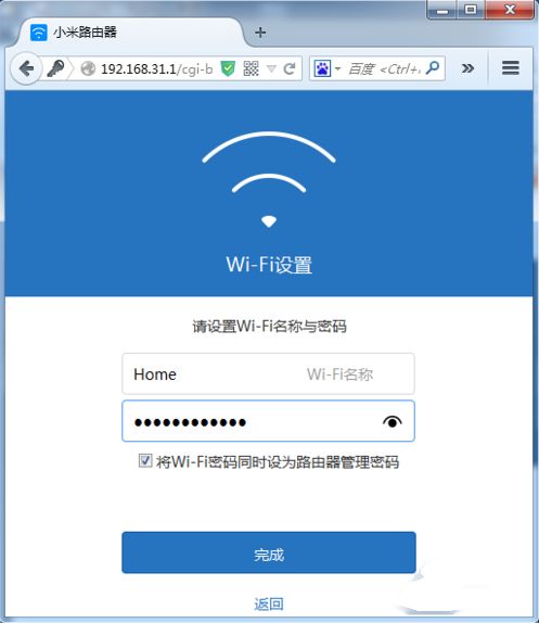

4、设置完成后进入下一步设置Wi-Fi的名称以及密码;
5、完成密码设置后即可完成小米路由器的设置,即可开始使用路由器。

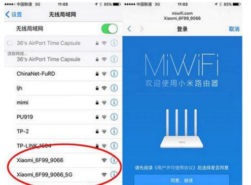

手机设置小米路由器

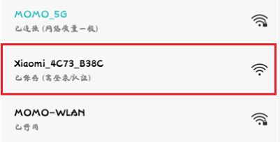

1、手机连接小米路由器信号
小米路由器插上电源后,有一个默认wifi信号,信号名称是:Xiaomi_XXXX_XXXX这种形式,请在手机无线搜索列表中查找到这个信号,然后让手机连接到小米路由器的默认wifi信号。
2、打开客户端进行设置

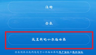

(1)运行手机上的小米路由器APP客户端;
(2)点击“设置新的小米路由器”;
(3)在选择路由器的位置下面,选择小米路由器的使用场所,本例中选择:家——>点击下一步;

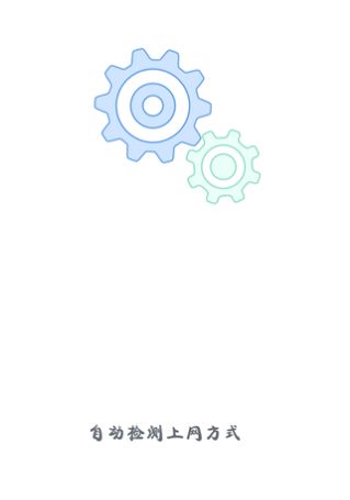

(4)此时,小米路由器会自动检测你家宽带的上网方式,如下图所示。
(5)如果检测到是宽带拨号上网,则会提示填写宽带账号、宽带密码——>填写后点击下一步;然后就可以了。

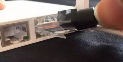

其实安装非常简单,连上电源、插上网线(后部蓝色网口),路由器就进入状态。
其他方法:
(一) 路由器的连接
1、将路由器接上电源,把宽带网线插入路由器的WAN口。

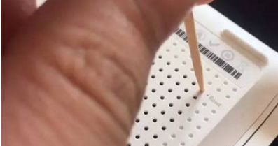

2、如果你的路由器曾经使用过,可以使用牙签插入路由器底部的复位入口,就是Reset。长按十秒左右即可恢复出厂设置。

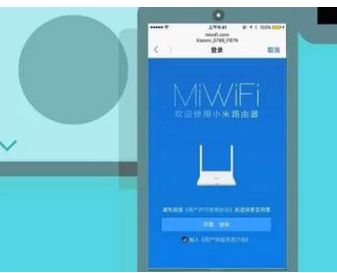

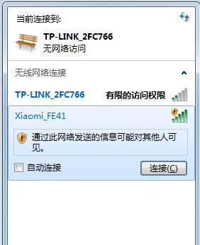

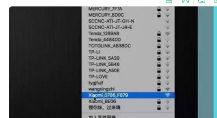

1、这个时候使用笔记本或手机都可以进行简单设置。使用电脑设置。点击网络连接,在列表中找到以“Xiaomi”开头并且无需密码的无线网络。

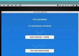

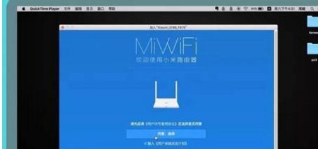

2、点击连接后,会自动弹出设置对话框。如果没有自动弹出,可打开浏览器,根据路由器品牌输入相关的IP地址或网址,比如小米路由器,一般输入“192.168.31.1”或“www.miwifi.com”。稍等片刻后点击同意协议,这里点击“路由器工作模式”,然后设置无线网络名称及密码。

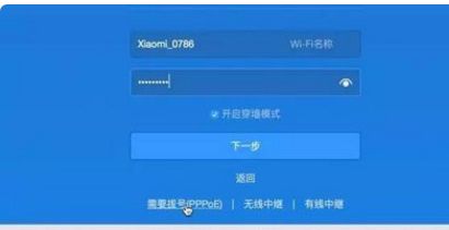

2、如果你有运行商提供的帐户,点击左下角的需要拨号,输入用户名和密码,点击下一步,拨号成功即可。重新连接路由器即可上网。手机设置界面和电脑几乎没有区别。在设置中找到无线网络名称,连接后在自动弹出的界面中填写好相关信息即可上网。
