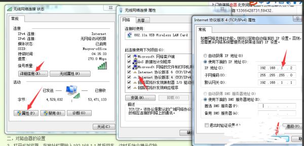

2,改电脑ip:查看一下详细信息,如果电脑IP是192.168.1.***,则不用改,否则改成如图所示192.168.1网段的。

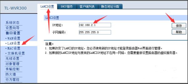

4,把路由2的LAN地址从原来的192.168.1.1改成192.168.2.1,然后重启路由2重启后,如果电脑自动获取IP就不用改,要是手动的则改你的本地连接的地址,从原来的192.168.1.2改为192.168.2.2网关从原来的192.168.1.1改成刚才重新定义的路由2的LAN地址192.168.2.1,一定要改的,不然就进不到路由2了。

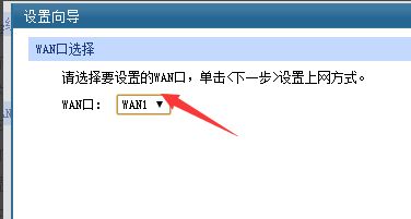

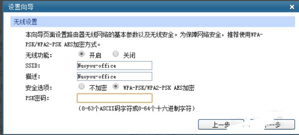

5,浏览器输入192.168.2.1,进入后,系统会自动提示让配置设置向导。

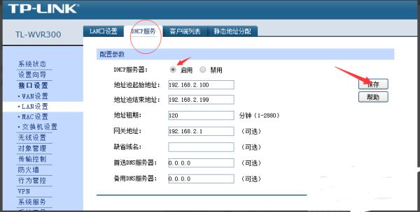

6,找到路由2的DHCP,改为开启(一般默认就是开启的)。

5、输入账号与密码(一般都是admin)登录路由器设置界面,登录后,从左边选择“DHCP服务器”-“DHCP服务”,将右边的“DHCP服务器”选择“不启用”,并单击“保存”按钮即可,

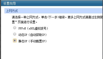

1、动态IP   就好比电脑设置成自动获取IP一样,道理一样。
2、静态ip    就好比给电脑设置固定IP一样,任意选择上一级路由分出来的一个IP,比如192.168.1.234      静态ip就填这个, 子网掩码和上级路由一样,网关最好和上一级不一样,比如设置成192.168.2.1
