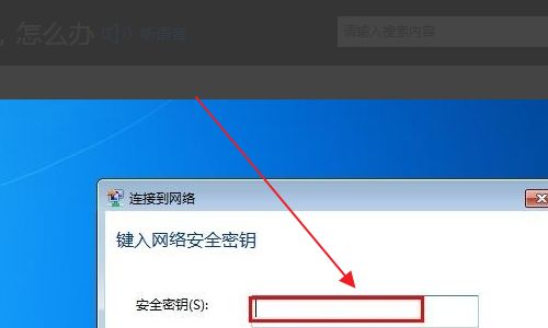

1、用笔记本电脑连接无线WIFI的时候提示输入PIN码连接。当然这里我们可以直接输入路由器的PIN码连接无线网络,当然也可以点击这里的改用安全密匙进行连接。
2、这里我们直接输入路由器的无线WIFI密码即可连接到无线网络。

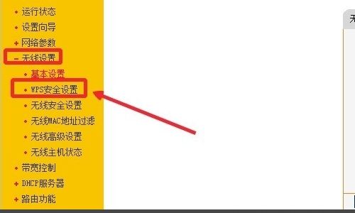

4、路由器管理界面选择无线设置中的WPS安全设置打开,不同路由器可能不一样,有些路由器这里需要打开QSS安全设置进入进行查看。

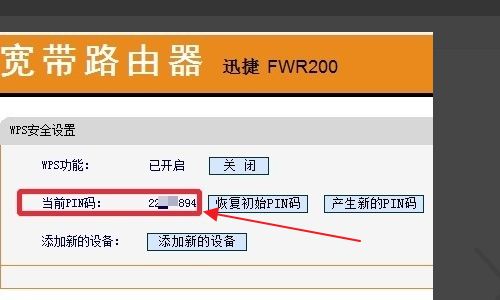

5、这时候我们在WPS安全设置中就可以查看到当前的PIN码。

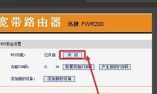

6、当然如果我们不需要打开WPS安全设置的话,这里我们完全可以关闭。

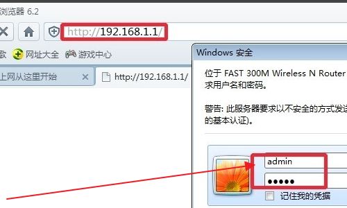

首先用电脑连接路由器,在浏览器地址栏输入192.168.1.1(根据路由器的不同也有可能是192.168.0.1;192.168.2.1;192.168.16.1等,一般路由器背面会有记录)
2

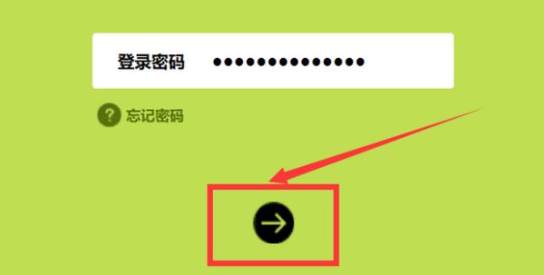

输入登录密码(一般初始密码是admin,也可以看一下路由器背面,一般都会记录这些信息)后,点击”→“

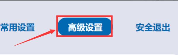

点击”高级设置“

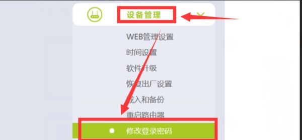

找到“设备管理”,点击“修改登录密码”
