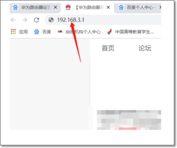

1、在浏览器中输入:192.168.3.1 打开设置页面——>然后点击“马上体验”,如下图所示。

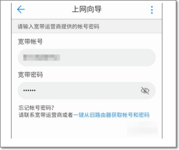

(1)、如果检测到上网方式是:拨号上网 ——>需要在页面中填写你家的 宽带账号、宽带密码——>填写好了之后,点击“下一步”即可,如下图所示。

2、打开浏览器,页面自动跳转上网向导(若未跳转,请输入192.168.3.1)。
3、输入宽带账号密码。请注意是网络开户时运营商提供的哦。(DHCP用户无需输入账号密码可跳过此步)。

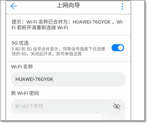

4、设置新的Wi-Fi名称和密码。这样,你的华为路由 WS5100将会有属于自己的Wi-Fi名称和密码,你一眼就可以认出来。

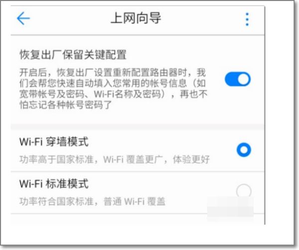

5、点击下一步。恢复出厂保留关键配置默认打开(华为路由器 WS5100没有此功能),Wi-Fi功率默认选择穿墙模式。

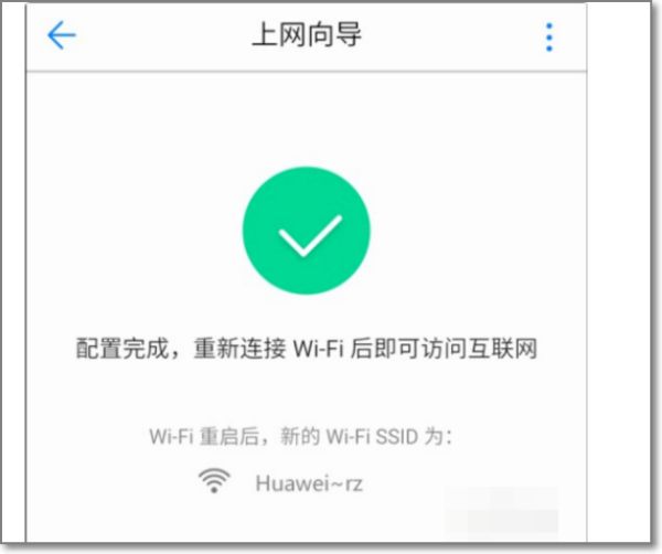

6、配置完成。路由器指示灯为白色常亮(部分路由器为绿色常亮),代表联网成功。
