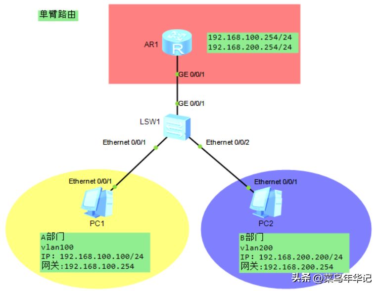

任务需求:公司由于业务系统需要,要求通过华为路由器,来实现A部门和B部门之间进行互访。拓扑如下图所示 031323o7qrwzqml77y0mjs.png
一、配置SW1,创建vlan100和200,并把连接PC1和PC2的接口分别划入vlan100和200。
[SW1]vlan batch 100 200[SW1]interface Ethernet0/0/1[SW1-Ethernet0/0/1]port link-type access[SW1-Ethernet0/0/1]port default vlan 100[SW1]inter Ethernet 0/0/2[SW1-Ethernet0/0/2]port link-type access[SW1-Ethernet0/0/2]port default vlan 200
二、配置SW1上连路由器的接口为trunk,并放行vlan100、200
[SW1]interface GigabitEthernet 0/0/1[SW1-GigabitEthernet0/0/1]port link-type trunk[SW1-GigabitEthernet0/0/1]port trunk allow-pass vlan 100 200
三、配置路由器R1,配置子接口,在子接口上封装802.1q协议并开启arp广播功能
[R1]inte GigabitEthernet 0/0/1.1[R1-GigabitEthernet0/0/1.1]ip add 192.168.100.254 24[R1-GigabitEthernet0/0/1.1]dot1q termination vid 100[R1-GigabitEthernet0/0/1.1]arp broadcast enable[R1]inter GigabitEthernet 0/0/1.2[R1-GigabitEthernet0/0/1.2]ip add 192.168.200.254 24[R1-GigabitEthernet0/0/1.2]dot1q termination vid 200[R1-GigabitEthernet0/0/1.2]arp broadcast enable测试

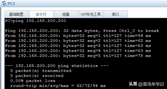

配置子接口时,需要注意:
1.必须为每个子接口分配一个IP地址。该IP地址与子接口所属VLAN位于同一网段。
2.需要在子接口上配置802.1Q封装,来剥除和添加VLAN Tag,从而实现VLAN间互通。
3.在子接口上执行命令arp broadcast enable使能子接口的arp广播功能。
