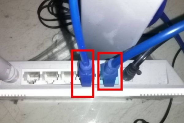

如果电源灯(power)正常,此时就要查看下网线端口是否正常。可以将网线直接插到电脑上,如果有黄灯闪烁,说明网线没问题,那么就是路由的入线口有问题,
如果wlan口正常闪烁,那么就是电源灯有问题,此时如果网络连接正常,直接忽略即可。
确认只连接MODEN的情况下能上网,这个不需要我教你吧。
在能上网的情况下,把路由器接上,在路由器上有个restart的按钮或者小孔。如果是在孔内的,找只笔什么的捅进去,按住5秒左右就可以重启了。
重新设置路由器,能进去就可以用了。
如果还不行就是路由器坏掉了。

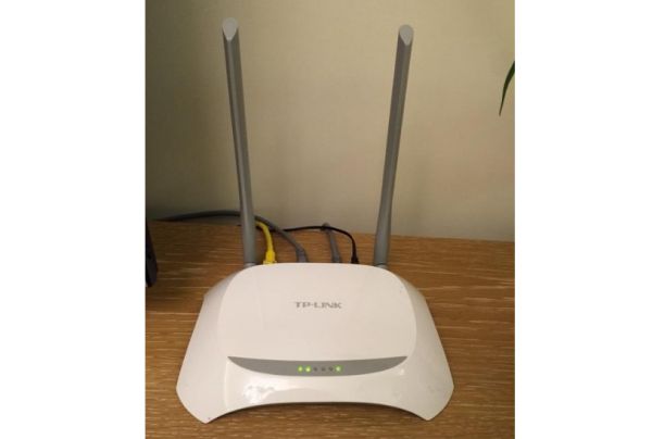

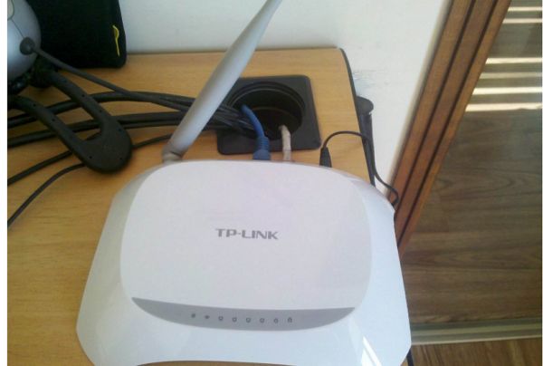

二、LINK路由器只有一个灯亮着
可能发生的原因如下:
1、网线没连接好,检查网线连接是否出现故障,可以将网线接入电脑,看电脑是否有网络,如果有网络就不是网线连接的问题,如果没办法上网,说明是网线的问题。可以打电话给所属的运营商,找专员维修。
2、电源灯出现问题,如果wlan口的指示灯正常闪烁,那么就是电源灯出现问题,如果可以正常上网电源灯不亮那么这个问题可以忽略不计。

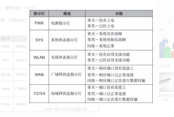

3、路由器本身出现问题,灯只亮一个可能说明内部出现故障,一般没有常亮的灯SYS灯表示系统工作,如果常亮或者不亮表示路由器有问题,这时可以打电话给厂家说明原因,可以更换一个路由器。
一般路由器正常的话,有两灯亮,一灯闪。
两灯亮一是电源灯常亮,二是LAN口插几个电脑就亮几个灯,一般插一个电脑。一灯闪是指WAN口灯常闪。
