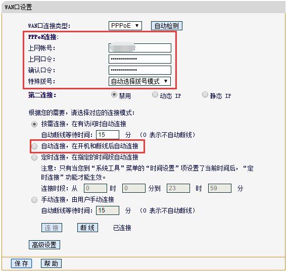

2、在【设置向导】里,选择【PPPoE拨号】(有些是ADSL拨号)这一项,按提示步骤输入上网的用户名和密码,保存。
3、在【网络参数】--【WAN设置】里,选【正常模式】,在【连接】的三个选项,选择【PPPoE拨号】这一项。下面就是选择【自动连接】,保存,退出。

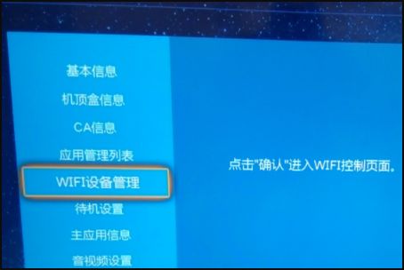

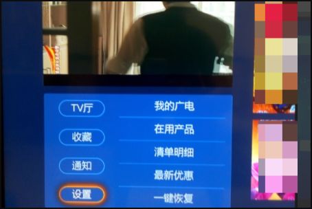

1、广电宽带路由器的设置是在电视上进行的,打开电视后,可以看到一个导航页面。用遥控器的方向键移动到“我+"的选项栏中,可以看到在屏幕的左下方有” 设置“这个选项了。移动光标,选中它打开。

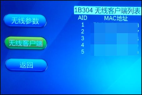

2、进入设置页面后,选中”WIFI设备管理“选确定进入WIFI设备管理页面。

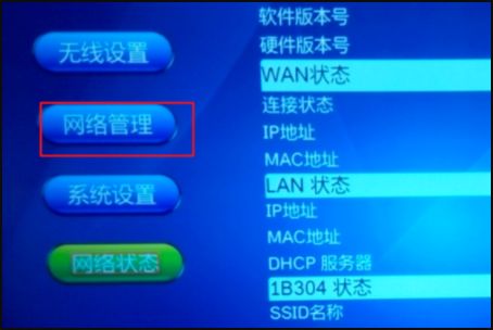

3、可以看到,”WIFI设备管理“项中有四大项;在刚接入宽带什么都没设置的时候,我们首先要进行WAN设置,就是拨号上网的设置(没有网络,有WIFI也用不了的)。选择”网络管理“再选择”WAN设置”,

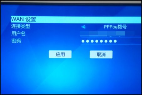

4、在这里面,填上连接类型为“ PPPOE拨号”,用户名和密码,在开通宽带的合同上会有记录;实在找不到可致电到服务台问。只有填好这些参数后,网络才通的,这时可以用网线接到电脑上网了。

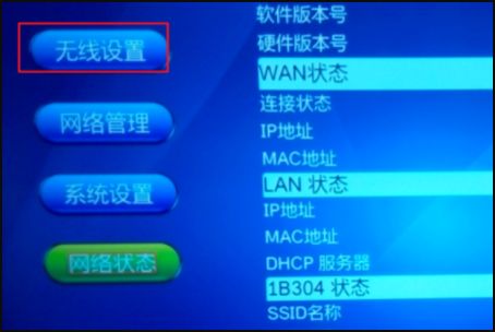

5、下面进行WIFI的设定。这时再回到“网络管理”,选无线设置。
6、然后转到无线设置的选项框中,SSID名称,就是WIFI的名称,当手机或电脑搜WIFI信号时所显示的名称就这个了;SSID要选开启,不然WIFI设备是找不到信号的,加密方式和加密算法,随便选一种就行了。密码就是第一次使用WIFI时要输入的进入WIFI密码了。这些都设置完了就可以使用WIF了。

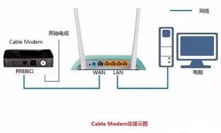

先将Cable Modem网线,路由器,电脑之间的线路检查好好,按如下图正确接法就可以了,然后启动电脑和路由器设备。

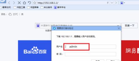

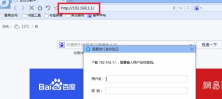

启动设备后,打开浏览器,在地址栏中输入192.168.1.1进入无线路由器设置界面。
设置界面出现一个登录路由器的帐号及密码,输入默认帐号和密码admin,有些路由是第一次要建管理员密码的,当然也可以参考说明书。

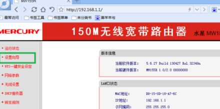

登录成功之后选择设置向导的界面,默认情况下会自动弹出,选择设置向导之后会弹出一个窗口说明,通过向导可以设置路由器的基本参数,直接点击下一步即可

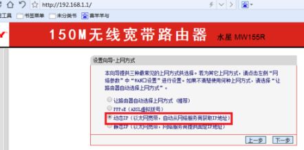

根据设置向导一步一步设置,选择上网方式,广电宽带不用的是要选择“动态IP(以太网宽带,自动从网络服务商获取IP地址)”这点与其他运营商不同。然后点击下一步

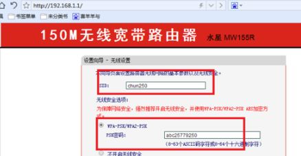

设置wifi密码,尽量字母数字组合比较复杂一点不容易被蹭网,密码一般都是8位以上。

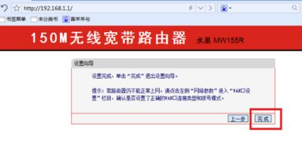

然后下一步,再确定。就完成设置了,就这么简单。
