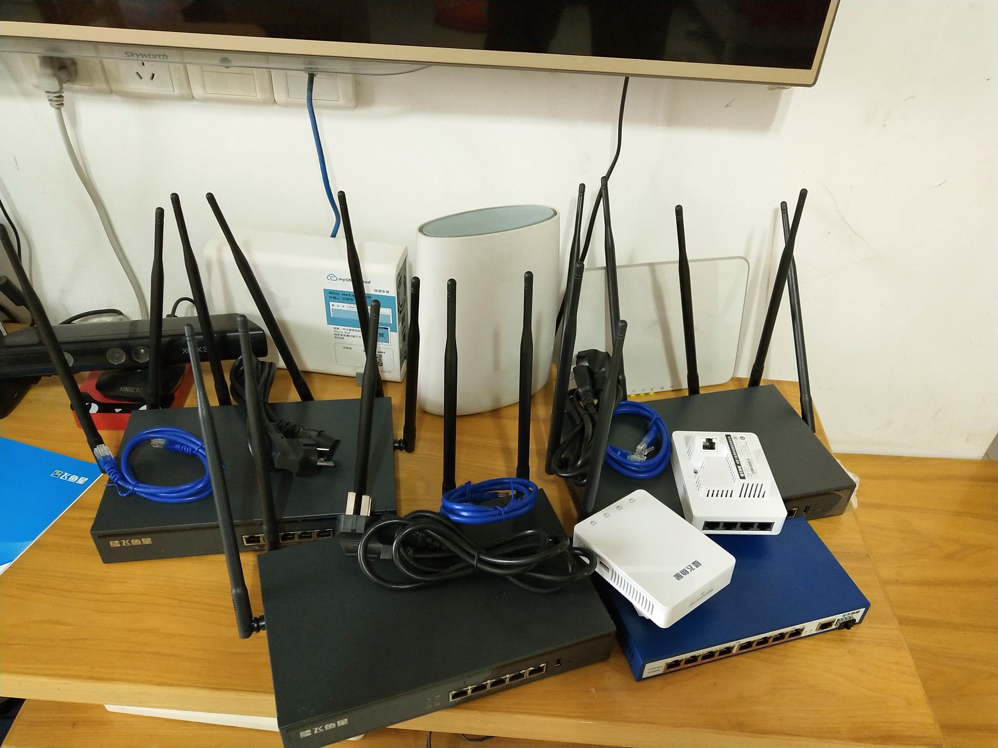

在一个正常的无线网络环境中,路由器始终占据着主导地位。但随着智能网络时代的崛起,用户对信号覆盖以及传输质量的要求也是越来越高了,当下的大区域信号覆盖一般采用的是信号中继或者是AP点的增加,这种方案虽然可以解决部分信号问题,不过对于网络出现的堵塞甚至是数据的传输质量有着很大的缩水,这时候我们就更需要无线星型网络拓扑结构了。目前,MESH组网的方案已经成为了主流,今天笔者就分享一下三台飞鱼星1200M企业级路由器VW1200来组建的MESH网络。
前期笔者体验过飞鱼星各种型号的无线由器以及电力猫、AP等网络产品,其信号强度以及传输质量表现的比较给力。今天要体验是它的MESH组网,所以就不是单体的无线路由器了,至少要三台飞鱼星VW1200放在不同的位置,实现多跳网络对接、信号全覆盖,减少中继带来的数据传输的衰减。

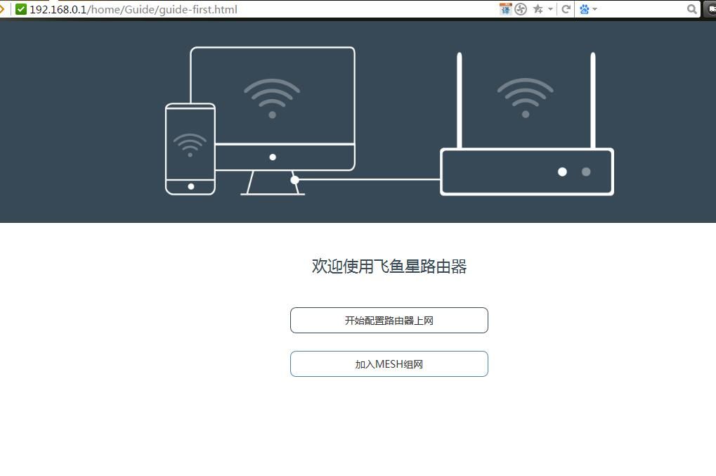

在组网之前,先是需配置收到其他维修同行的一台主路由器作外网连接使用。可以使用手机或电脑直接访问,然后选择“开始配置路由器上网”,其它两个分点路由器需要在主路由器配置完成后,直接选择“加入MESH组网”即可,无需其它配置。
组建MESH网络主要配置的有外网接入、内网IP以及无线信号以及密码,以保证分点的正常接入以及外网的连接。
配置MESH网络,将第收到其他维修同行的一台设置成主路由,MESG频段可以自行选择,笔者选的是抗干扰的5G信号。
然后将主路由器接上外线,就可以正常使用了,而另外两台不需要太多的配置,直接在配置界面选择“加入MESH组网”,约三分钟时间,就自动组好了,如果距离较远的话,可能需要多次加入。

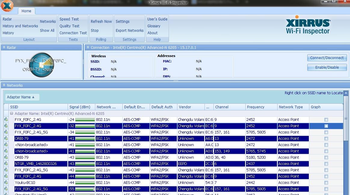

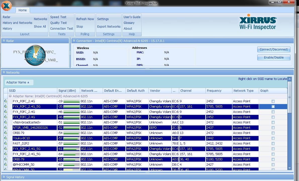

如上图的居室结构,将三台飞鱼星V1200分别放在客厅电视柜上、餐台上以及主卧室;其中电视柜处放主路由,而其它两点为分支,同时采用5G信号来组建MESH网络,接下来分别使用笔记本电脑(Tinkpad X230T)与手机(vivo X20)测式A、B、C、D、E、F各点的信号值大小;(MESH组网装,主要是采用的主路由器的SSID名称,因为分点与它一样,但部分电脑软件可能会搜索到三组相同的SSID名称)
这是A点的信号大小,2.4G信号为-24,5G为-34。
B点的信号大小,2.4G信号为-39,5G为-47。
C点的信号大小,2.4G信号为-29,54为-34。
D点的信号大小,2.4G信号为-37,5G为-58。
E点的信号大小,2.4G信号为-43,5G为-54。
F点的信号大小,2.4G信号为-19,5G为-35。
从上面的各点的信号值可以看出,离三个路由器近的点信号都比较强,这也证明了飞鱼星VW1200 在MESH组网之后各点的信号都得到了保障。

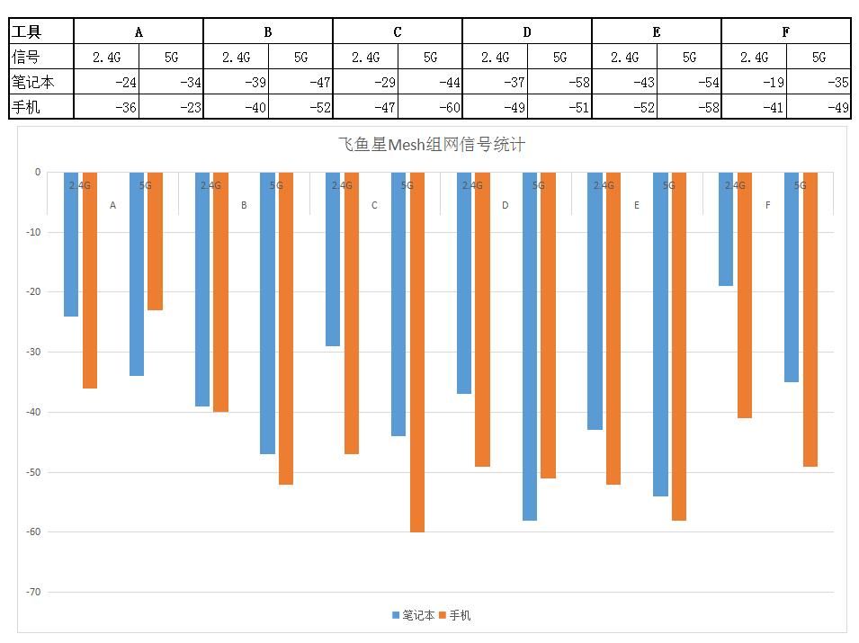

再来vivo X20测试的各点信号:A点2.4G为-36,5G为-23;B点2.4G为-40,5G为-52;C点2.4G为-47,5G为-60;D点2.4G为-49,5G为-51;E点2.4G为-52,G为-58;F点2.4G为-41,5G为-49;整体来看,手机信号值相较电脑要弱一些,不过几个点测试下来的最低值也就是-60,这基本不会影响网络速度。

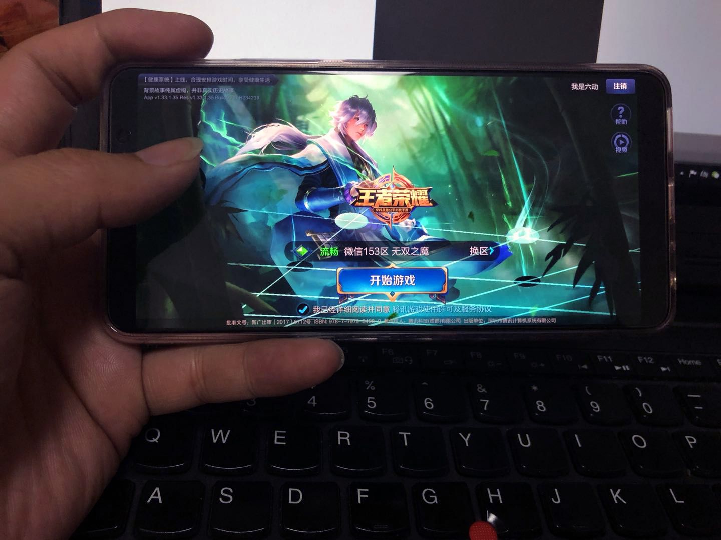

笔者做了一个信号统计表,这样看起来更直观一些,数据显示最大的信号值为-19dBm,最小的手机端也有-60dBm,这样比单一路由器要强多了,之前笔者也有做VW1200单体路由器做过信号测试,同样区域最小值也有-80左右。所以说,从信号上来讲飞鱼星VW1200的MESH组网还是比较强大的。同时也让笔者的整个居室形成了信号无死角,在每个点都可以流畅的玩游戏了。

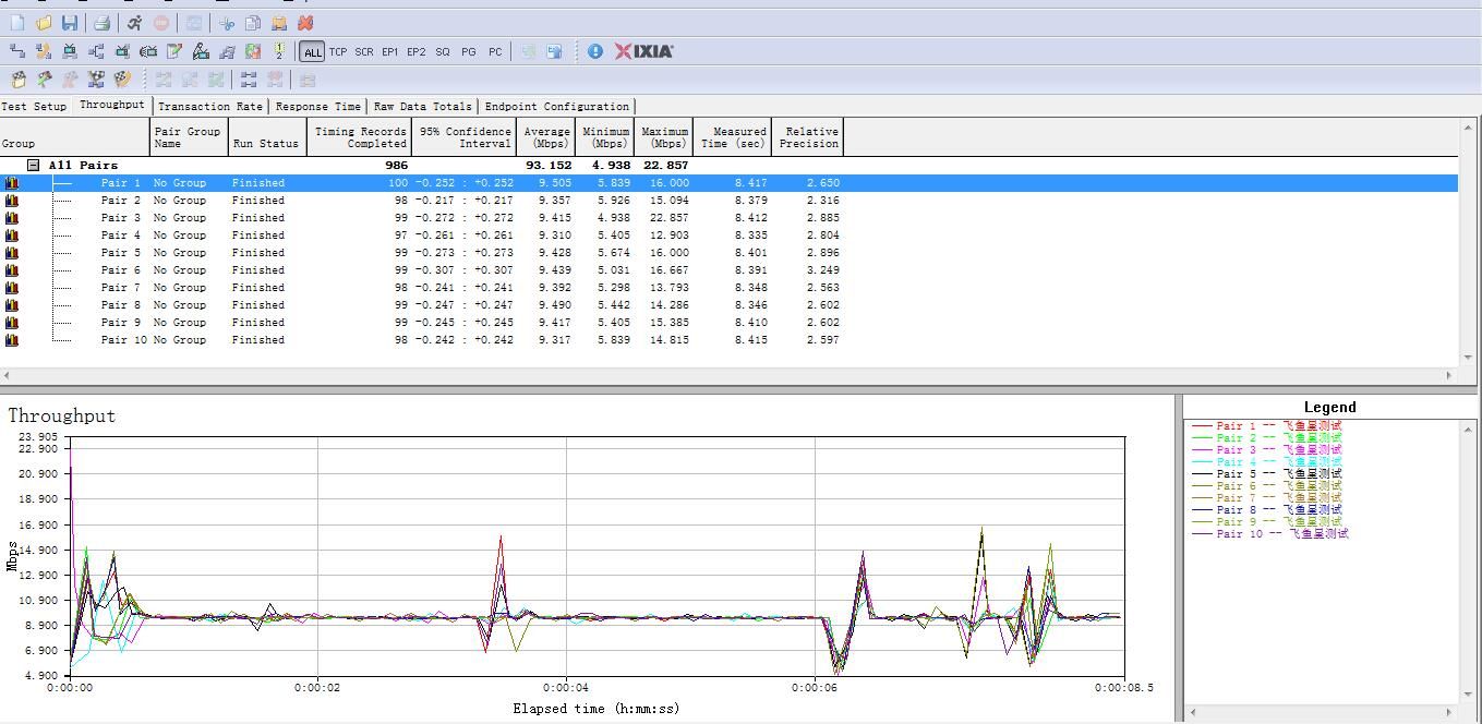

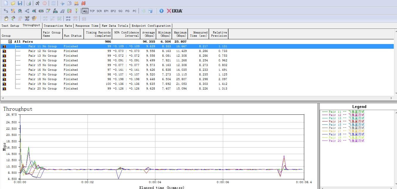

测试平台:1、装有win7 64位的PC主机,采用网线连接主机路由上;
2、同样装有win7 64笔记本电脑分别采用有线和无线的方式连接;
3、测试软件为IxChariot
4、将PC主机作为服务点
①先将笔记本电脑放在主路由下测试有线、无线传输量;
利用无线信号连接到台式机,做十条上行线路得到的最大传数据为72.86Mbps
利用无线信号连接到台式机,做十条下行线路得到的最大传数据为74.37Mbps
利用无线信号连接到台式机,分别做十条上行和十条下行线路得到的最大传数据为32Mbps(这个数据略有偏差)
使用笔记本电脑的有线连接到台式机,做十条上行线路得到的最大传数据为94.35Mbps
使用笔记本电脑的有线连接到台式机,做十条下行线路得到的最大传数据为94.72Mbps
使用笔记本电脑的有线连接到台式机,分别做十条上行和十条下行线路得到的最大传数据为142Mbps

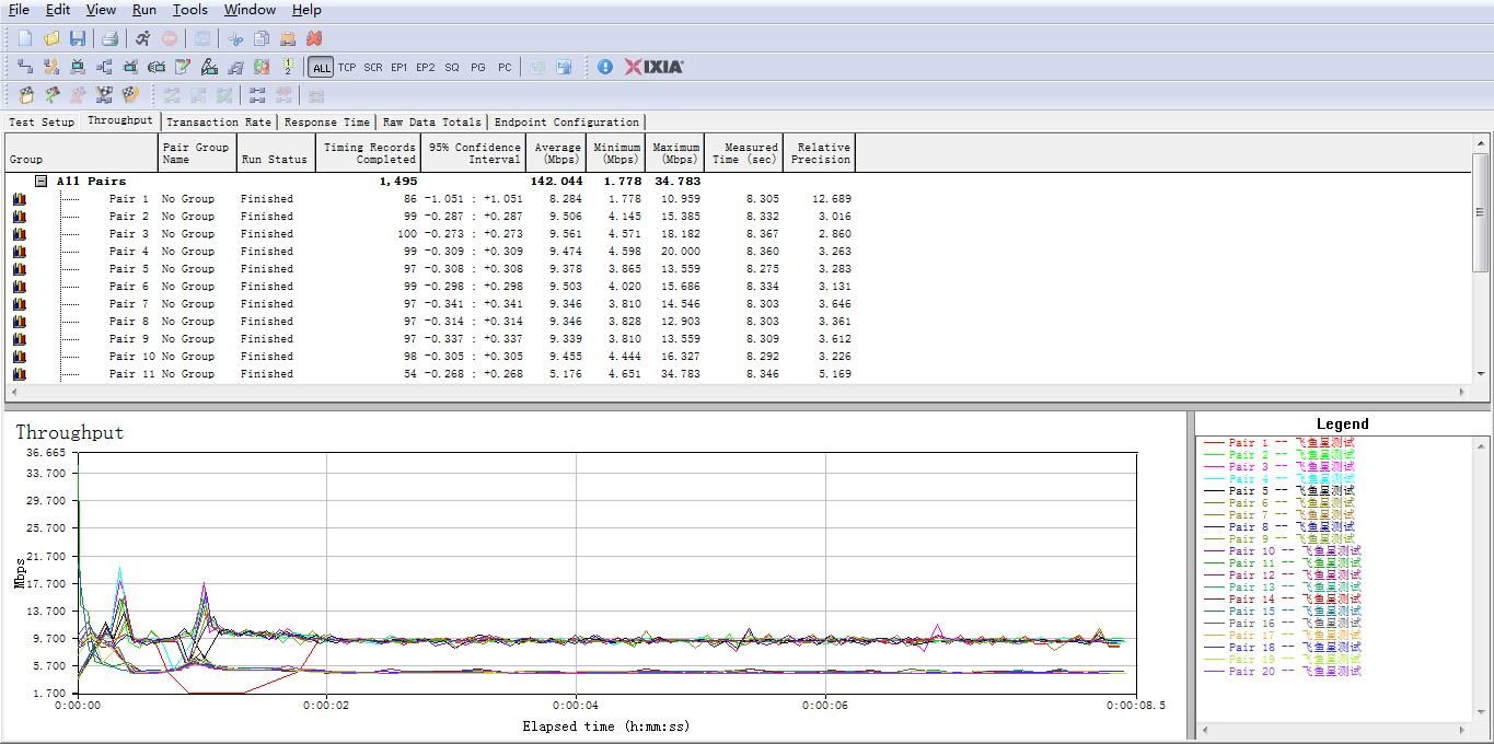

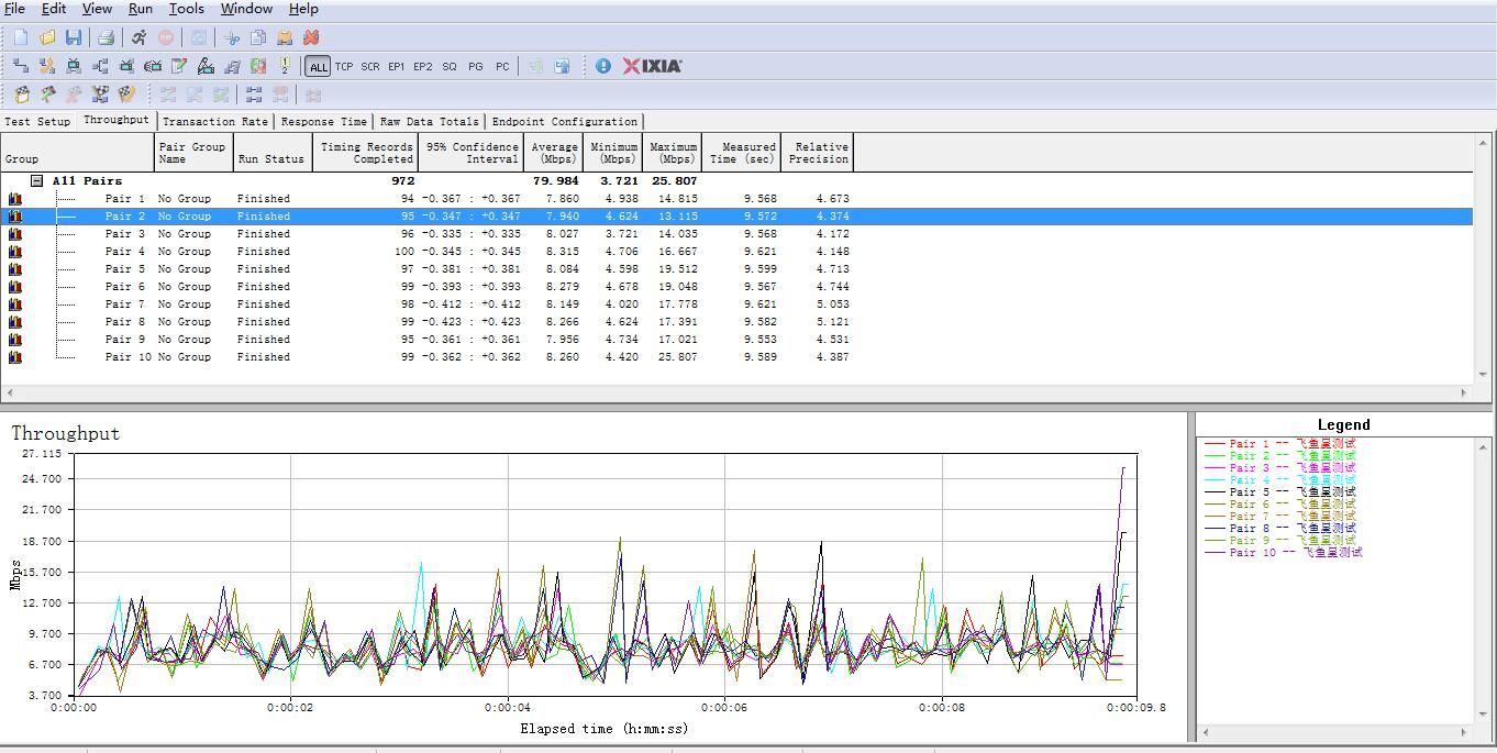

②将笔记本电脑放在分支路由下测试有线、无线传输量;
利用无线信号连接到台式机,做十条上行线路得到的最大传数据为77.97Mbps
利用无线信号连接到台式机,做十条下行线路得到的最大传数据为79.98Mbps
利用无线信号连接到台式机,分别做十条上行和十条下行线路得到的最大传数据为78.73Mbps

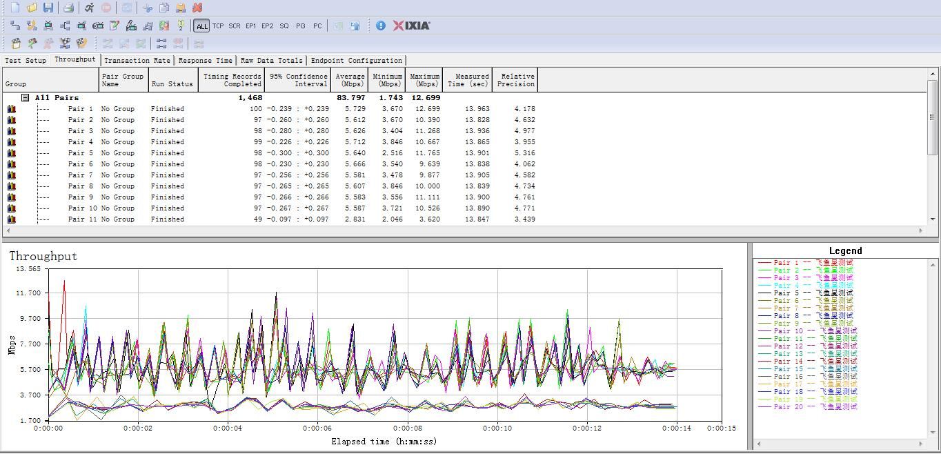

使用笔记本电脑的有线连接到台式机,做十条上行线路得到的最大传数据为93.28Mbps
使用笔记本电脑的有线连接到台式机,做十条下行线路得到的最大传数据为94.35Mbps
使用笔记本电脑的有线连接到台式机,分别做十条上行和下行线路得到的最大传数据为83.79Mbps
分析:从上面做的几组传输数据来看,三台飞鱼星VW1200组建的MESH网络相对比较稳定,不管是无线还是有线它们的上下行数据都相差不了多少,同时也可以看出,分点的数据相比主路由也不弱,整个网络都表现的比较对称。

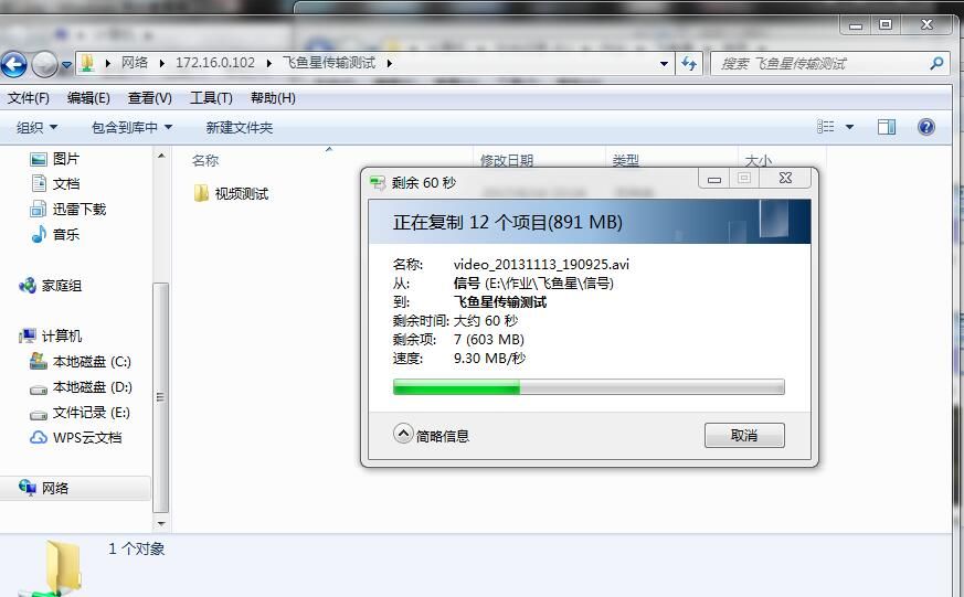

在支点利用无线向主路由下的PC主机做文件复制(上传),其速度为9.3MB/秒,这速度要比普通的USB2.0还要快。
再来看,从主路由PC机上复制文件到支点的无线笔记本上(下行),其速度为9.32MB/秒,这也再次证明MESH组网的传输稳定性与对称性。
