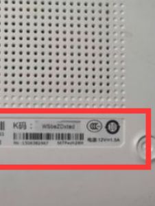

2、然后将路由器通电,可以查看路由器背面的管理地址,现在这款斐讯路由器的管理登录地址为p.to,其他型号的斐讯路由器也可以查看路由器背面的标签,都会有注明,如下图中所表示。

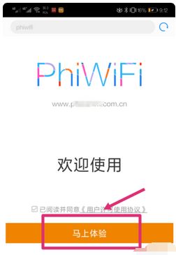

4、连接该热点后,因为没有进行路由器设置,是无法上网的。这时,我们打开手机浏览器,输入斐讯浏览器的管理地址。输入后,进入路由器后台管理的欢迎界面,我们点击“马上体验”,如下图中所表示。

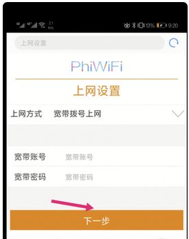

5、点击后,路由器会自动检测上网方式,一般需要检测15秒左右,检测联网方式后,会跳转到上网配置页面。根据页面提示,输入自己的宽带账号和密码。如果不知道宽带账号和密码,可以拨打宽带的客服电话咨询。输入后,点击页面的“下一步”,如下图中所表示。

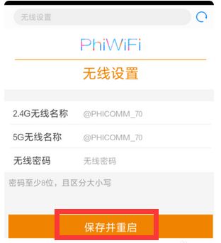

6、等待路由器重启后,搜索设置的wifi名称,输入设置的密码,即可使用WiFi路由器,同时也可以使用有线插入路由器的其他网口进行使用,如下图中所表示。

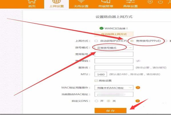

2、进入到该路由器的后台以后点击上网设置按钮。
3、在出现的上网设置界面中选择宽带拨号(PPPoE)选项,然后输入上网的账号和密码点击保存按钮。

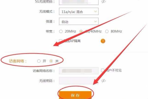

4、再点击页面上方的无线设置按钮进入,将2.4GHZ和5G的开关开启并输入相关的无线型号名称。
5、同时可以将下面的方可网咯勾选开启并输入密码以后点击保存按钮。这样就完成了该路由器上网即无线上网的基本设置了。
