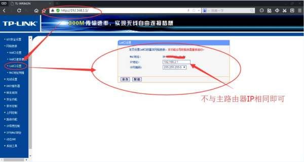

桥边的两个路由器,必须设置为不同IP,否则默认就会登陆主路由器。
设置操作:

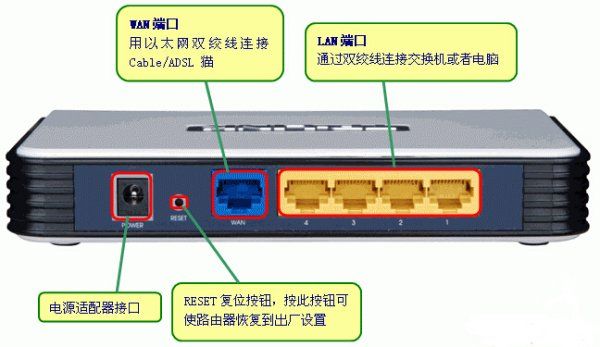

1、将副路由器的所有其他设备解除连接,将路由器的LAN口(一般为四个颜色一样的口)与电脑相连,路由器示例图如下;
2、登陆路由器,设置路由器IP地址(本案例以TP-LINK为例,默认登陆IP为192.168.1.1,用户名与密码均为admin,可通过路由器说明书或者背面铭牌查看);
3、登陆路由器,更换IP地址后,重启路由器,再次连接所有设备后,通过新设置的IP地址登陆副路由器。
