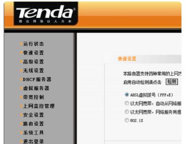

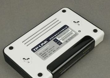

1、首先自然是登录路由器的管理界面,想要进入这里需要知道管理地址以及用户名和密码,一般情况下管理地址为192.168.1.1,用户名和密码均为admin,当然这些并非绝对,具体的管理地址和用户名密码可以在路由器的底部找到。
2、首次使用路由器需要对它进行设置,由于这不是本经验的重点,所以小编就不在这里做过多的讲解了,有兴趣的朋友可以参考下小编有关路由器设置的经验,那里面详细的讲述了如何快速的设置一个路由器。

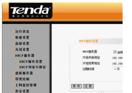

3、接着我们来看今天的重点,就是路由器IP地址的设置,而我们进行操作的对象就是“DHCP服务器”选项(以下以tenda路由器为例)。我们点击“DHCP服务器”选项,可以看到此选项下面还有两个小的选项,我们一个一个来看,首先我们来看DHCP服务设置。

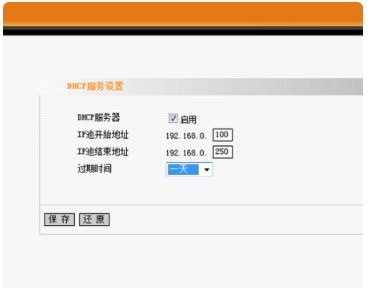

4、tenda路由器DHCP服务设置相对来说较简单,只有三项,一个是IP池开始地址,一个是IP池结束地址,最后一项就是过期时间了。路由器会将IP池中的IP地址分配给每一个使用路由器的电脑,使它们能够正常上网,当然所有的IP地址都在开始和结束范围之内。

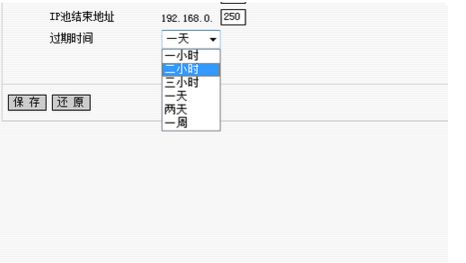

5、只所以设置一个开始和结束值,是为了让我们可以轻松的调整IP地址的范围,用来扩大或者是缩小提供上网服务的计算机台数。DHCP服务设置中还有一个过期时间,如果连接时间超过了过期时间,那么将会重新为计算机分配IP地址,当然一般情况下重新分配的IP地址跟原来的一样。

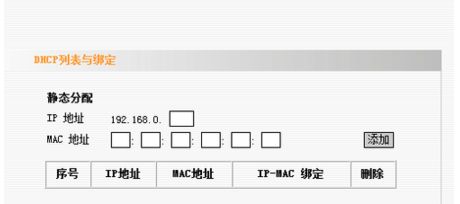

6、接着我们来看“DHCP列表与绑定”选项,这里是用来绑定MAC地址和IP地址的,下面列表中有使用这个路由器的所有电脑的IP地址和MAC地址,我们可以对比着进行添加操作。绑定IP和MAC主要是为了防止IP被盗,因为使用局域网经常会遭到ARP攻击,而绑定之后就不会出现这种情况了。

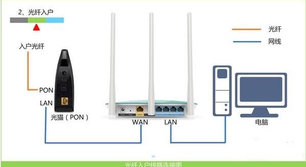

二、路由器连接问题
第二个方面,需要检查下路由器的连接是否正确?如果把路由器连接错了,结果肯定会导致获取不到动态IP的。
路由器的正确连接方式:
路由器上的WAN接口,需要用网线连接到光猫上面。如果你家宽带未用到光猫,则需要把入户的网线插在路由器的WAN接口上面。
电脑用网线,连接到路由器中任意一个LAN接口(1\2\3\4)即可。
注意问题:
如果你是两个路由器串联上网,或者把路由器连接到交换机下面设置的动态IP上网。需要注意的是,你这个路由器的WAN接口,连接上级路由器/交换机。

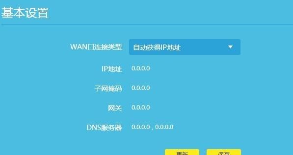

三、IP地址冲突
绝大多数情况下,都是因为IP地址冲突,造成路由器获取不到动态IP地址信息的。
表现情况:
路由器本身的IP地址(LAN口IP地址),与动态获取到的IP地址,在同一个网段。此时,路由器的WAN接口就无法获取到这个动态IP地址信息了。
例如:
路由器的LAN口IP地址是192.168.1.1,而上级网络给路由器分配的动态IP地址是:192.168.1.X(2
