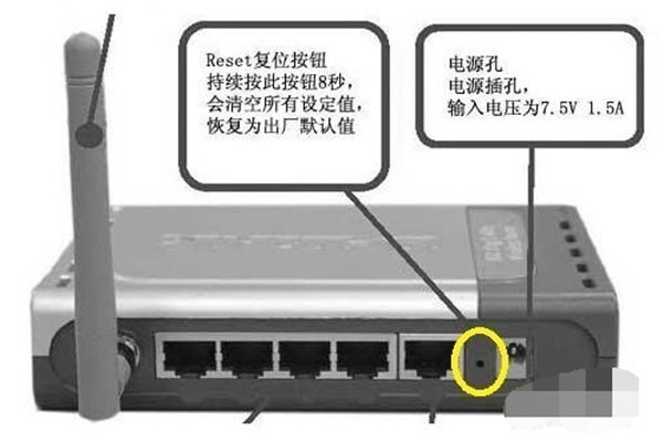

4. 在华为路由器的机身上,有一个复位按钮。一般标注的是WPS/Reset、Reset等,不同型号的华为路由器中,复位按钮标注得可能不一样,请在你的华为路由器中查看。
5. 首先把你的华为路由器接通电源,然后一直按住复位按钮(Reset) 6秒以上的时间,松开按钮。此时,这台华为路由器就会恢复到出厂设置。

可通过路由器外部的reset复位按钮,恢复出厂设置,然后以路由器的初始密码重新登录路由器并重新设置路由器。

1、长按路由器reset复位按钮,一般长按8秒后路由器的所有灯会一起闪烁,此时松开按钮即可
2、等待路由器的电源灯重新亮起后,在浏览器输入无线路由器登录地址,登录路由器后台管理登录页面;
