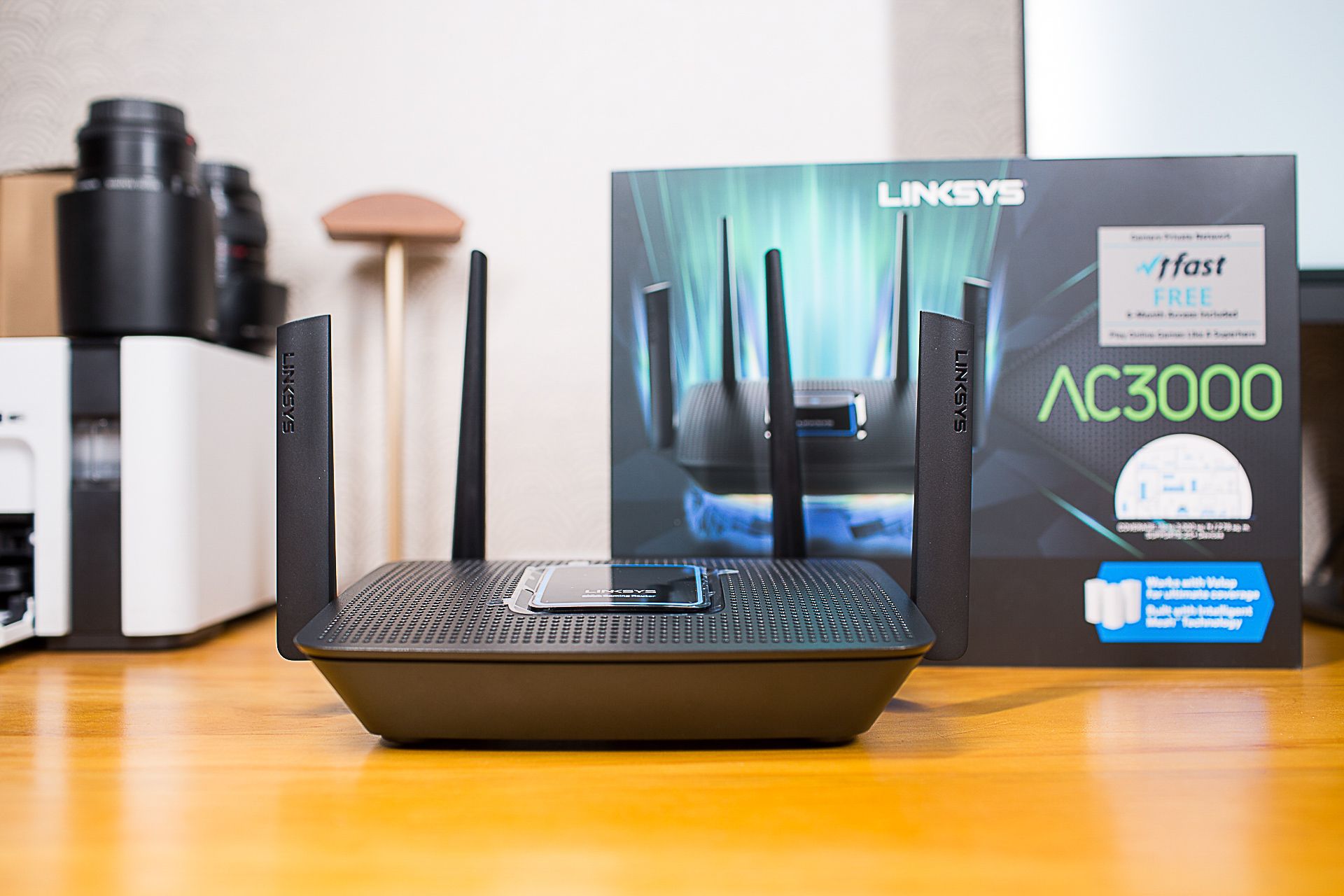

外感来讲,Linksys似乎想把非常的多的信息一次分享给大家。产品照片也自带光速加持效果,像是免费6个月的Wtfast加速支持以及与Velop搭配可以组成Mesh网络都是这款MR9000X的产品优势。 031150emxiqceexmhtveib.jpg
Linksys产品的优势之一就是Mesh组网设计,MR9000X既可以作为主节点也可以作为次节点搭配Velop组成Mesh组以更好的覆盖家里的无线网络。 031151wqj9ykhzwvw6f1hd.jpg

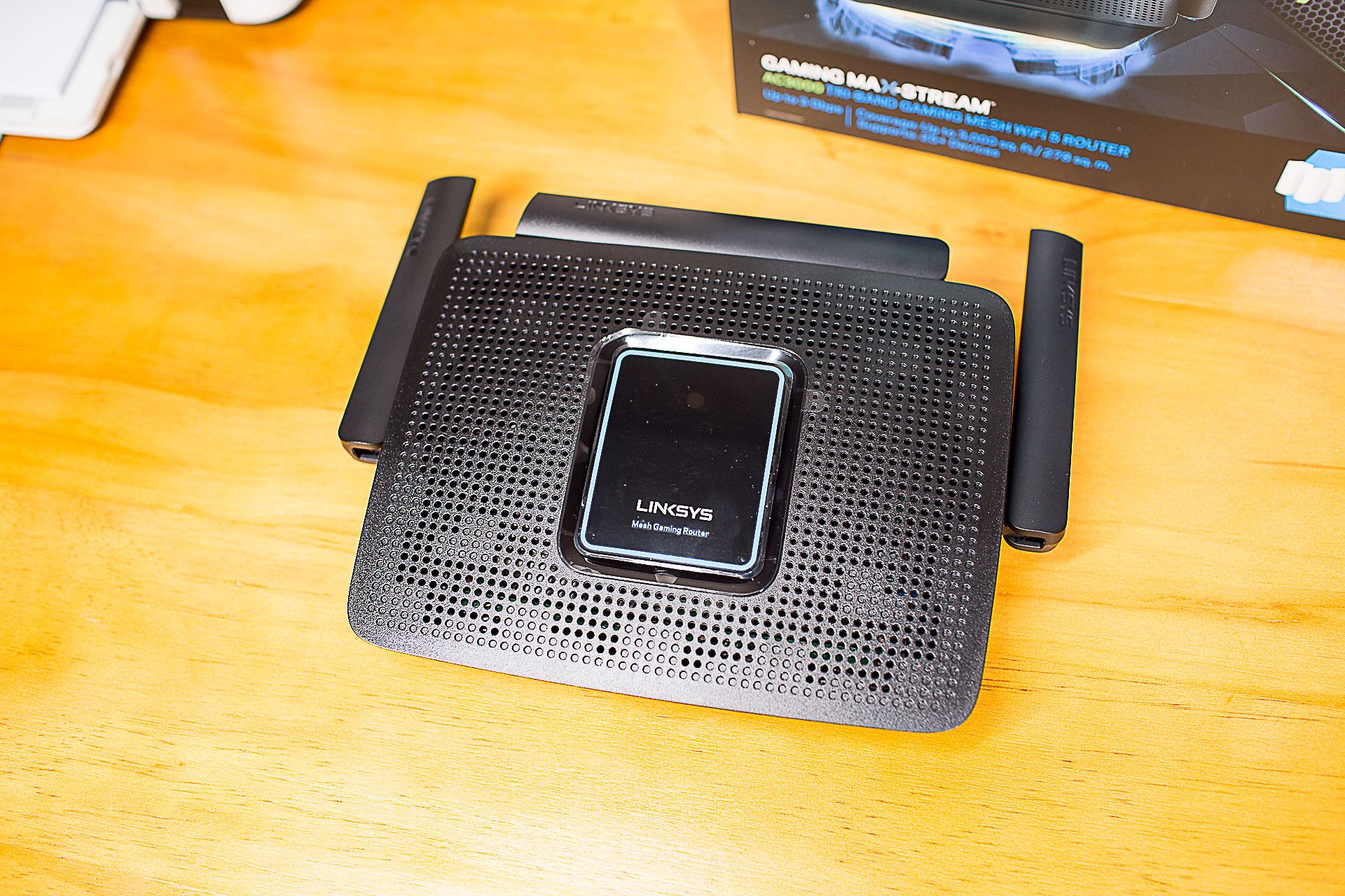

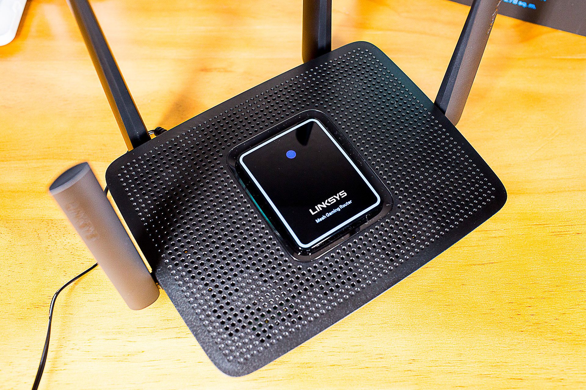

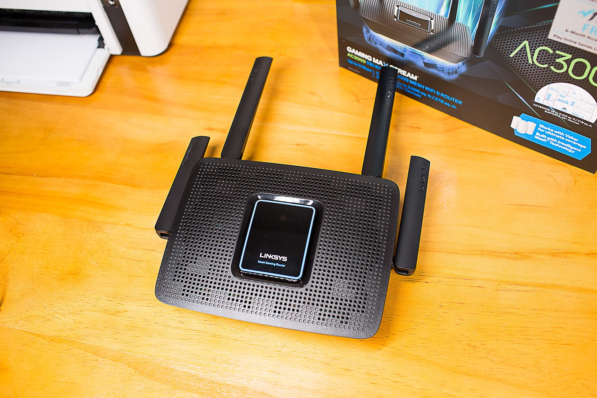

打开就看到熟悉的Linksys MR9000X了,整体外观延续了领势近几年的设计风格。可以看到正面采用了很多的散热孔来帮助散热。 031152n0pjlr3y2r9lo2yy.jpg

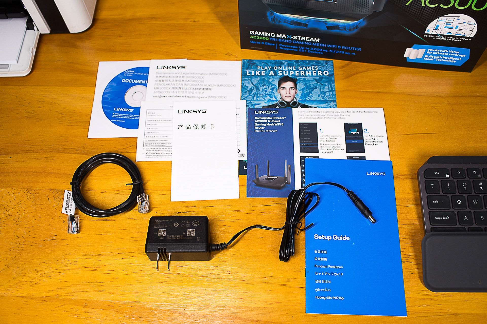

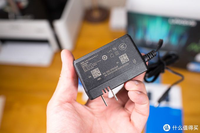

随机附带的电源适配器支持100~240V宽幅电压设计,输出:12V 2A。 031152rk4vq7dniklieckl.jpg

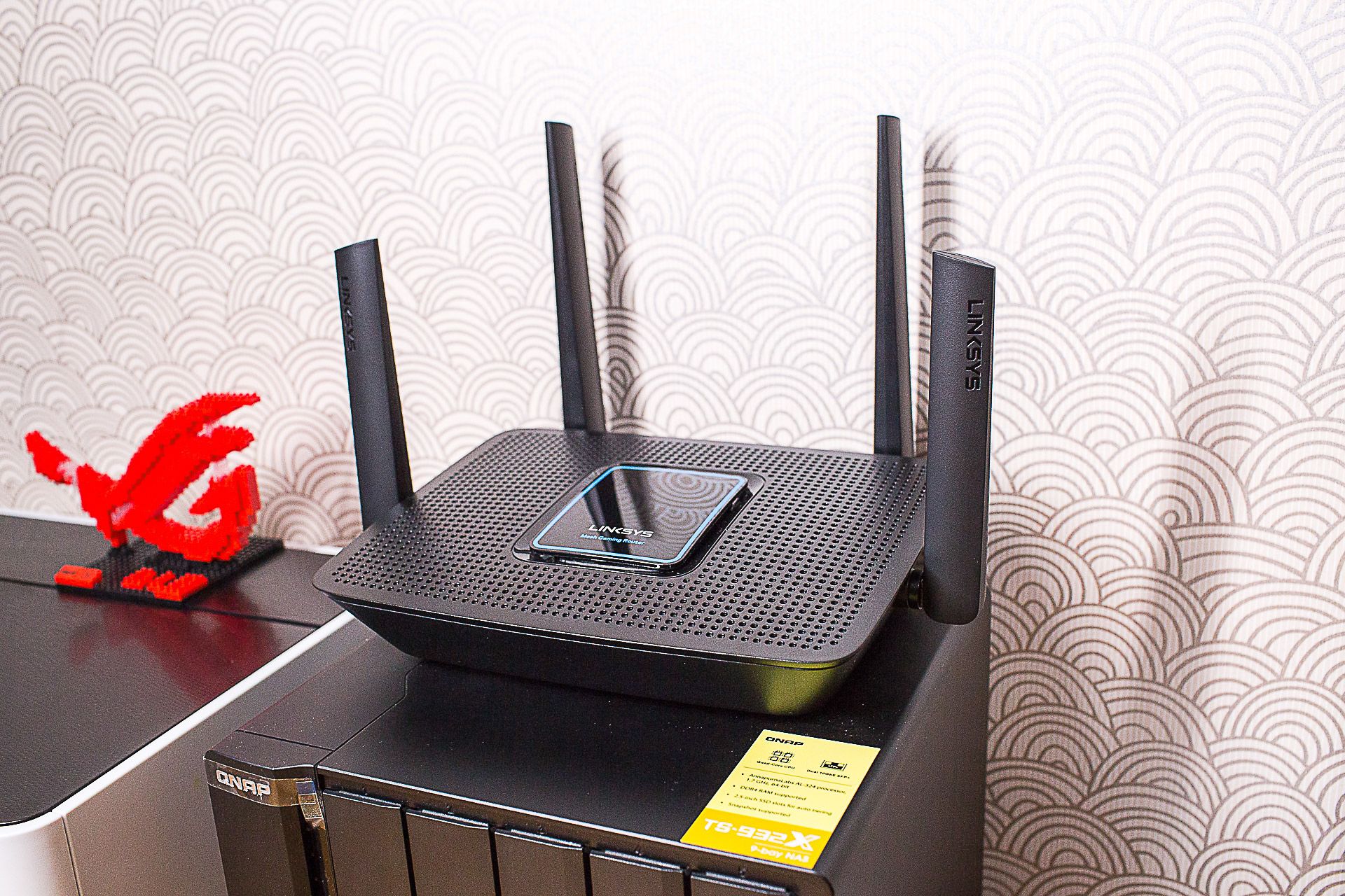

外观方面依旧是熟悉的设计,可能第一眼会觉得为什么与之前的MR8300差别不大?似乎真的没什么差异,两者采用一样的外观模具,外置了四根不可拆卸的高增益天线。但是信号强度相比MR8300有30%的提高。此外与MR8300不同的是,路由器独立的双5G信号中5G-2可以作为专用的游戏频段,搭配4x4天线可达到1733Mbps的传输速率。 031152ecfh6sykyokrzmsr.jpg

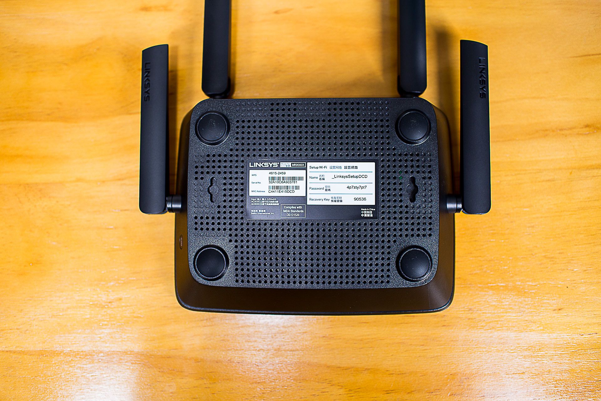

可以看到路由器底部依旧采用了较大面积的开孔,配合顶部的散热孔整体更方便路由器散热。四个圆形的脚垫也可以进一步帮助路由器底部进气通风。 031153jjysxg7zyva79oov.jpg

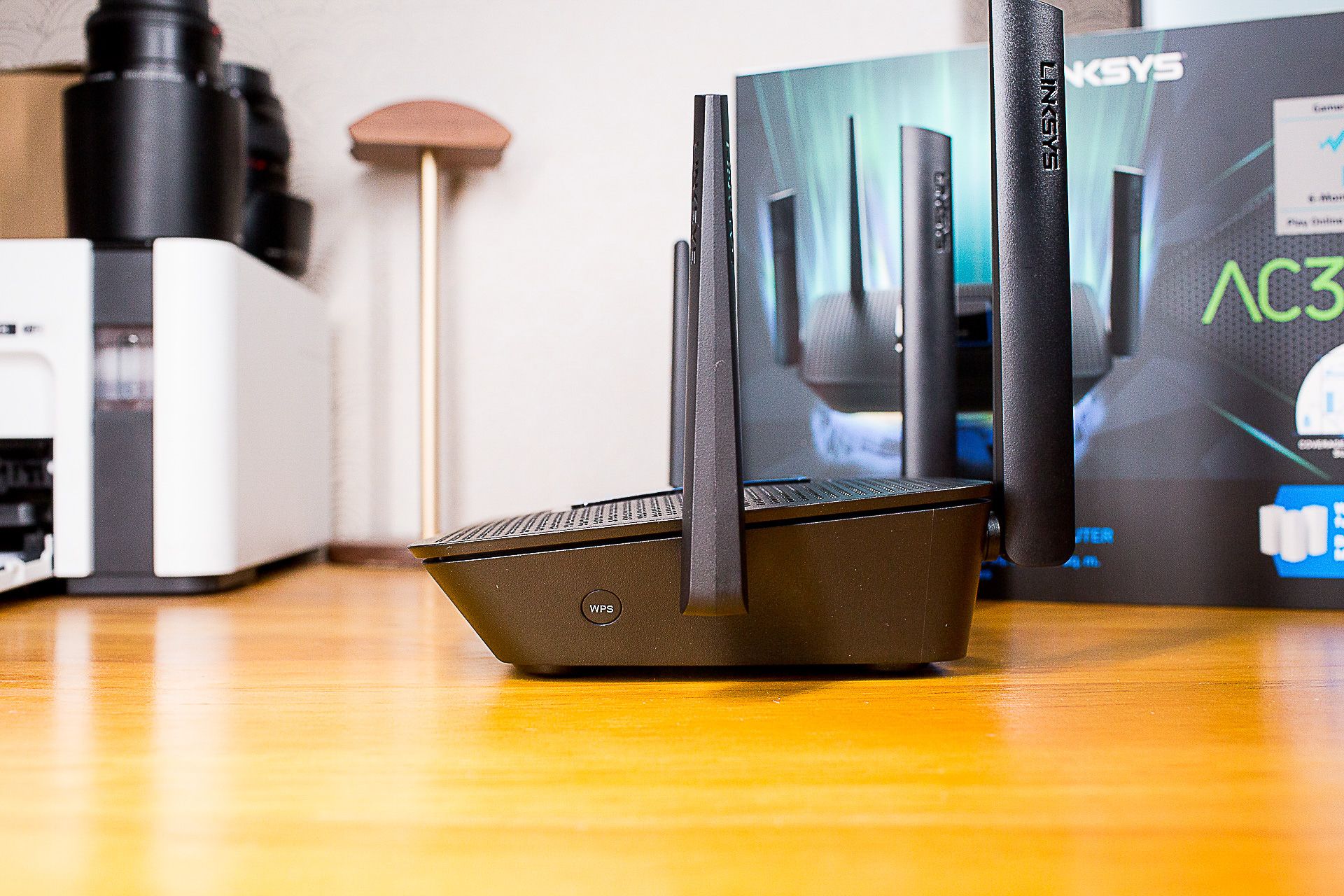

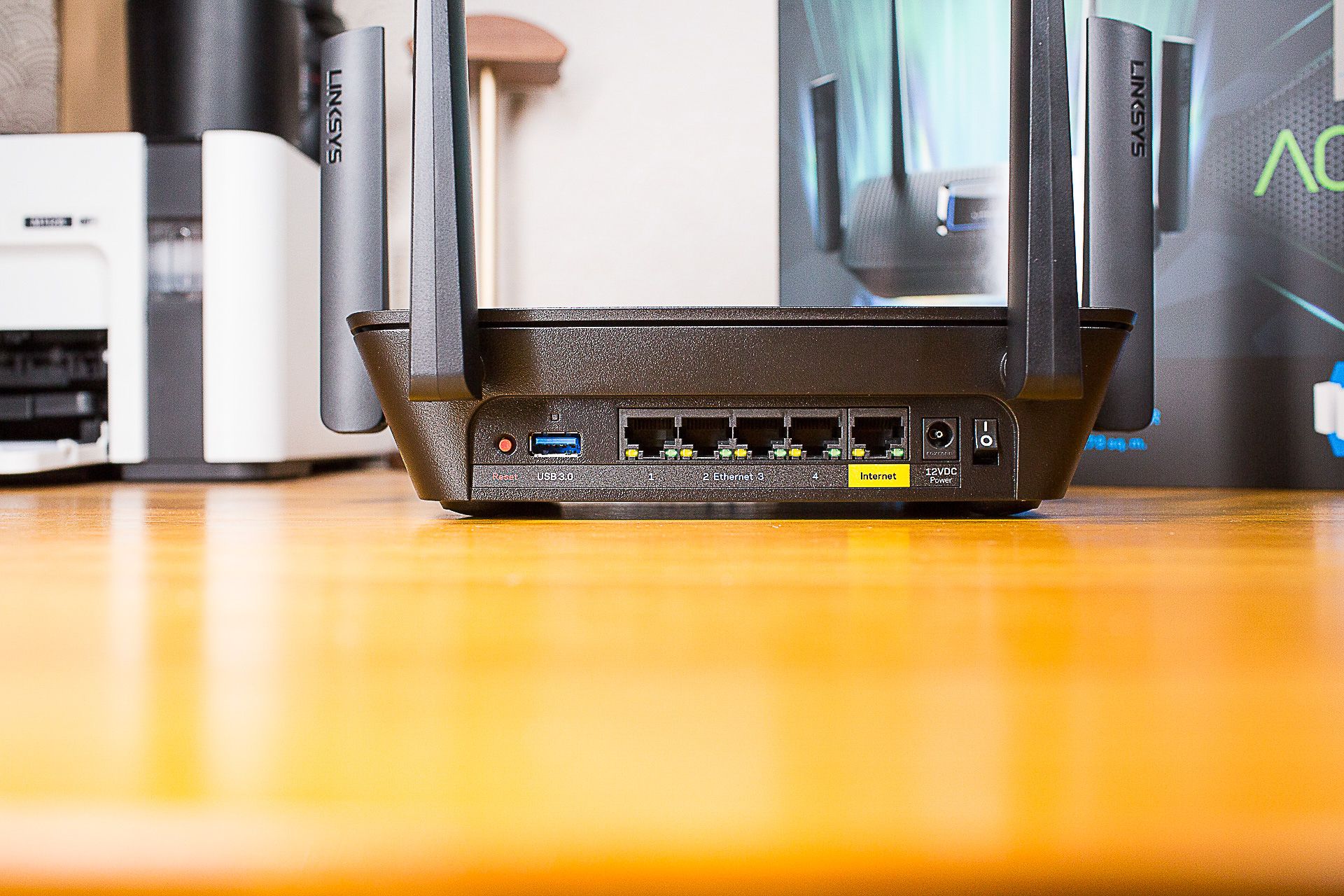

主要的接口设计在机身背后,从左至右依次是:复位键、USB3.0接口、四个千兆LAN口、WAN口以及电源接口,电源开关键。不过需要注意的是目前USB3.0接口在当前固件版本下并不支持读写。 031153xo3aacuukhtahboi.jpg
硬件方面MR9000X采用了高通的四核处理器搭配4x4的天线配置,最大5G可达1733Mbps可作为专属的游戏频段为家里的游戏主机设备使用,这也保证了更加的游戏体验。在产品通电后可以看到路由器正面的状态指示灯也被简化成了一个,在app配对模式时呈现淡紫色,正常运行情况下呈现蓝色。当网络遇到问题的时候可以直接通过指示灯查看设备状态。 031154ebrbvpxbv1zl4nxn.jpg 路由器设置:

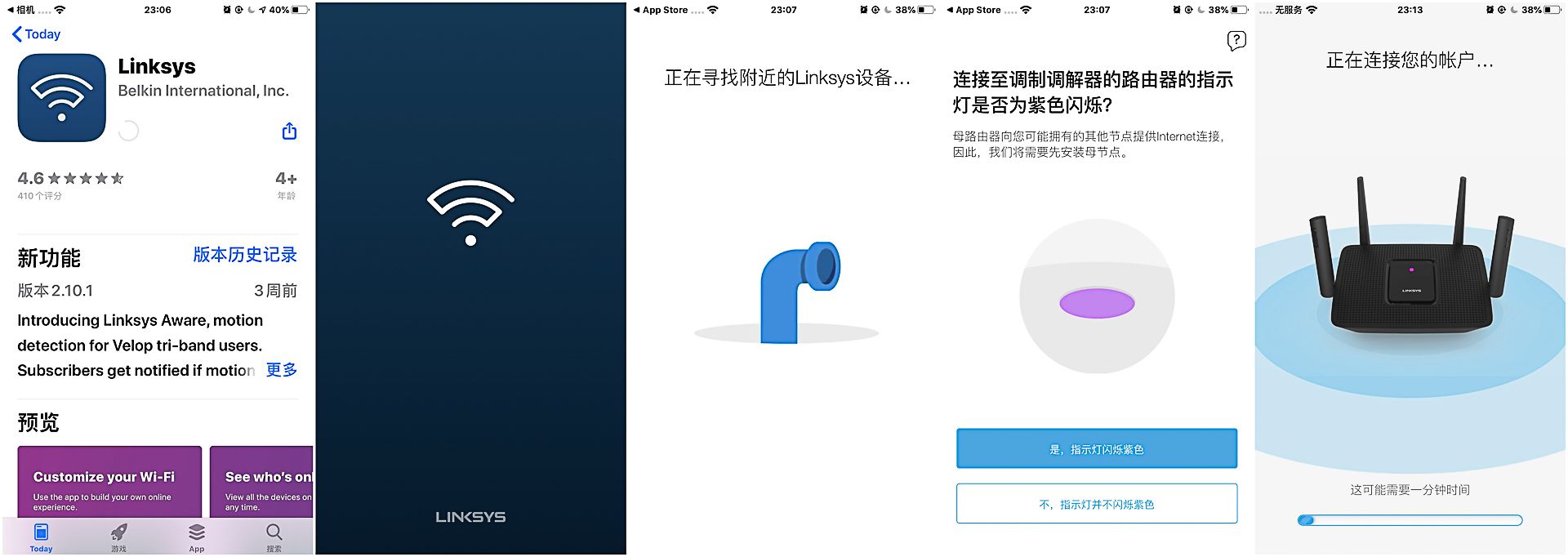

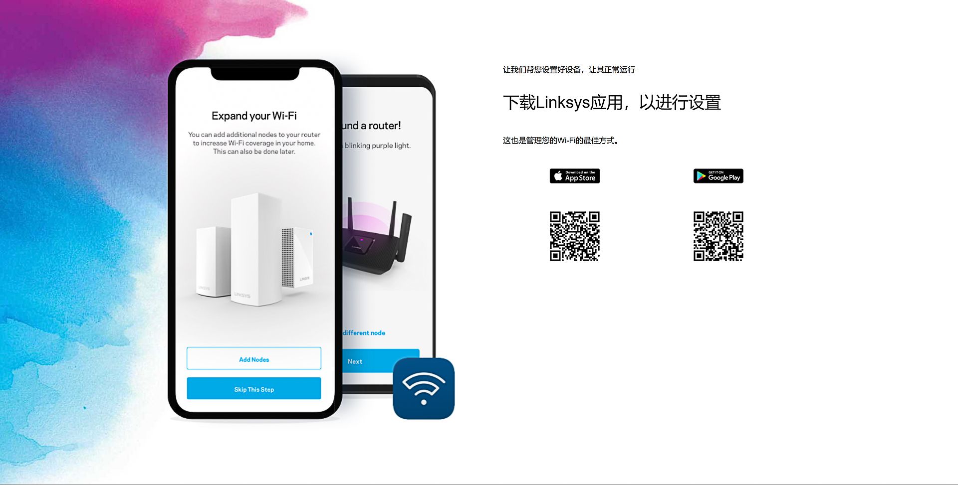

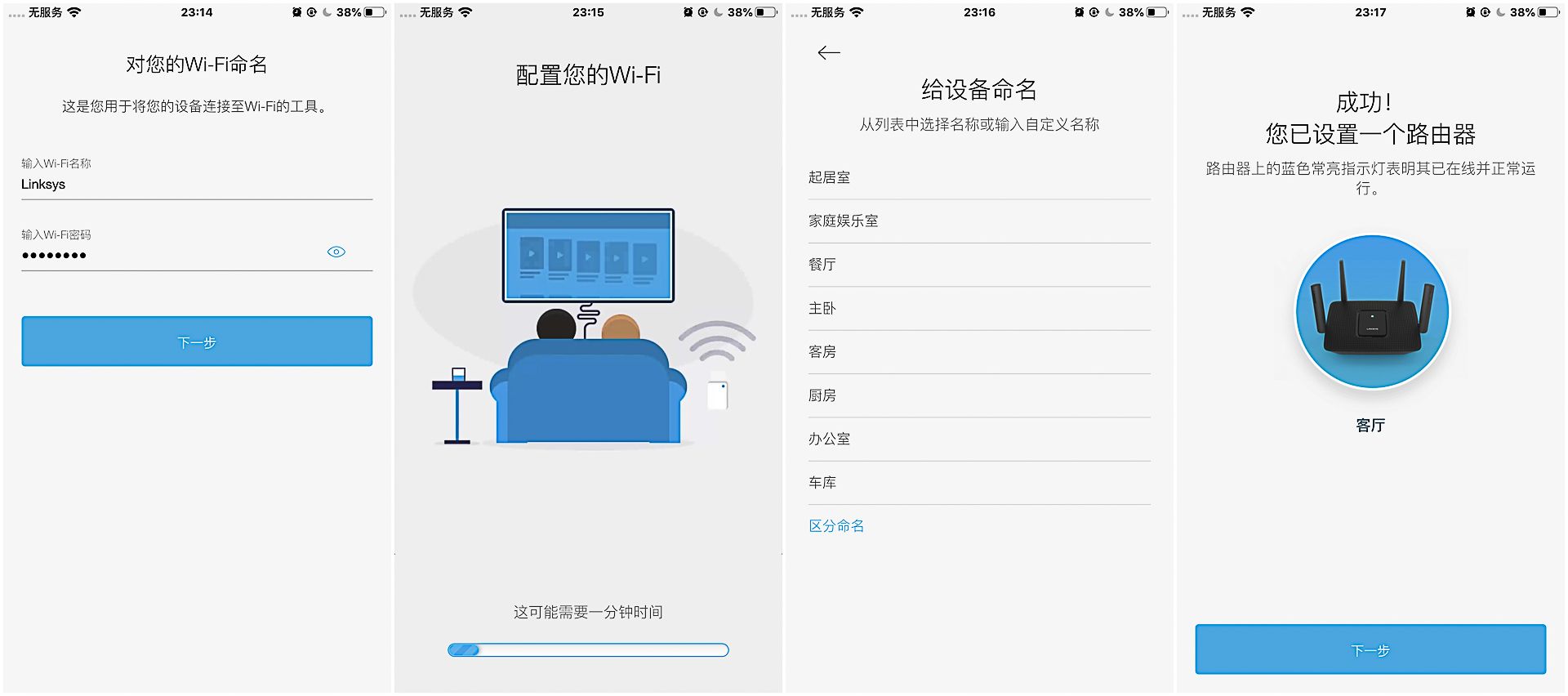

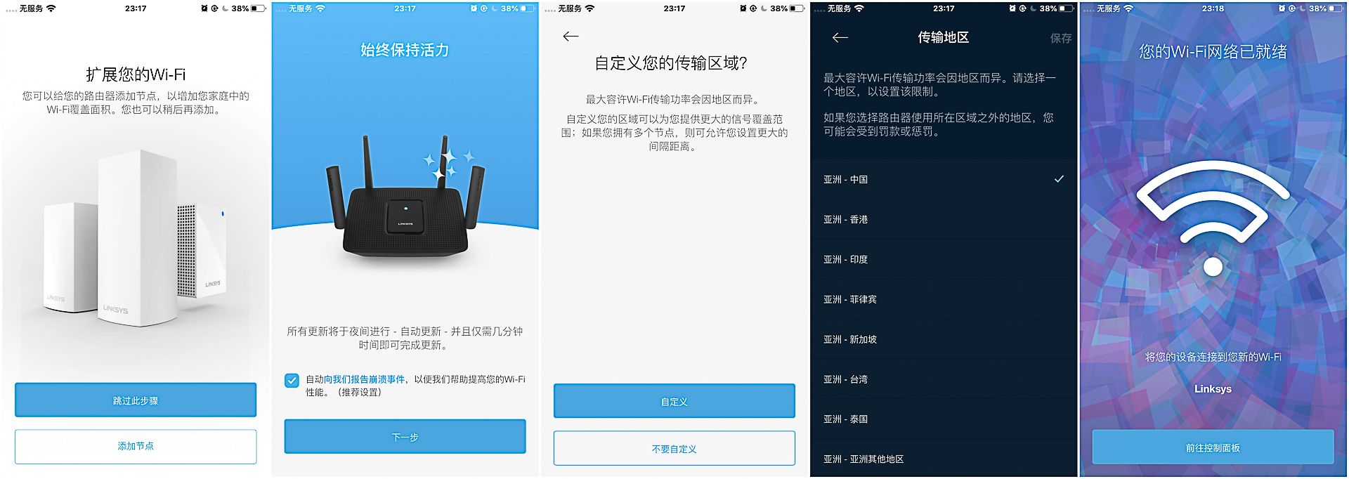

扫描二维码就可以下载Linksys的管理app,下载好之后就是根据提示操作即可。整体没有什么难度,按照提示一步一步来即可。 031155njjswp6c0pde4scj.jpg
Linksys的路由器也是可以自动识别当前网络情况来进行配置,本身MR900X是可以搭配Velop组成Mesh组所以设置路由的时候会帮助你选择路由器的位置,这也可以方便完成后续的Mesh配置不同位置的路由器节点。 031155nhio1giiy6g191gw.jpg
确定了路由器位置之后,设置就会提示你是否配置扩展你的WiFi设备了,这里我没有这个需求就不进一步设置了。 031155c23d00rcrs520w99.jpg

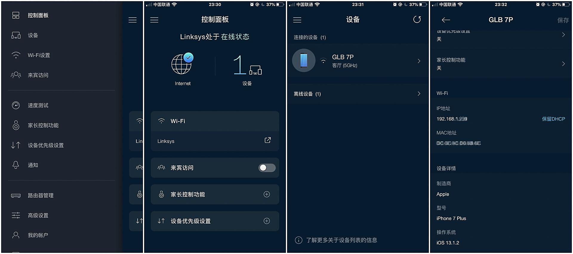

整体app管理上看上去非常清爽的。主管理页面可以很清爽的查看当前网络状态、链接设备、WiFi信息分享、访客网络设置、家长控制和设备优先级设置都可以在第一页查看并且设置。 031155zs7hk4i22f42fifh.jpg

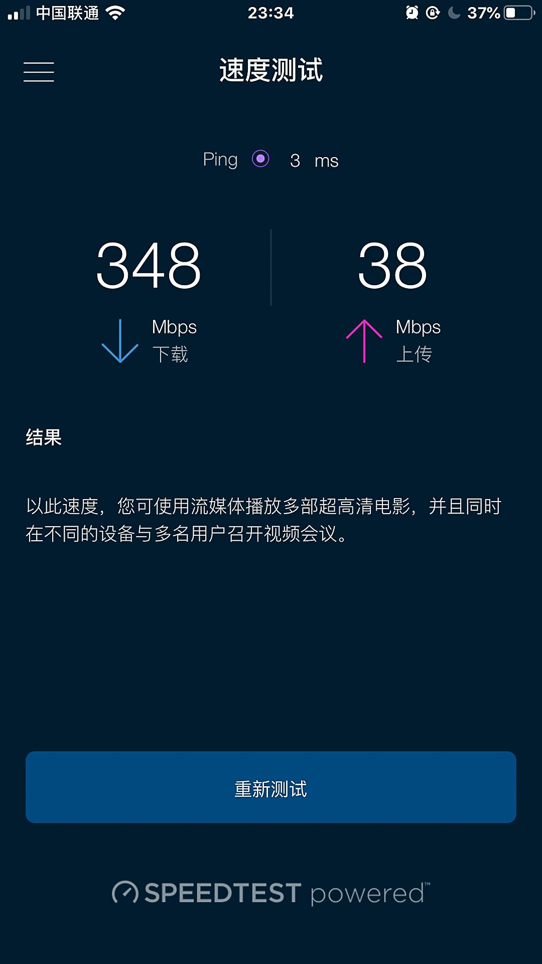

当然在app设置界面还可以看到速度测试功能,可以通过这个实用的功能可以直观的了解家庭网络的连接情况。 031156suua977n677xjjxw.jpg

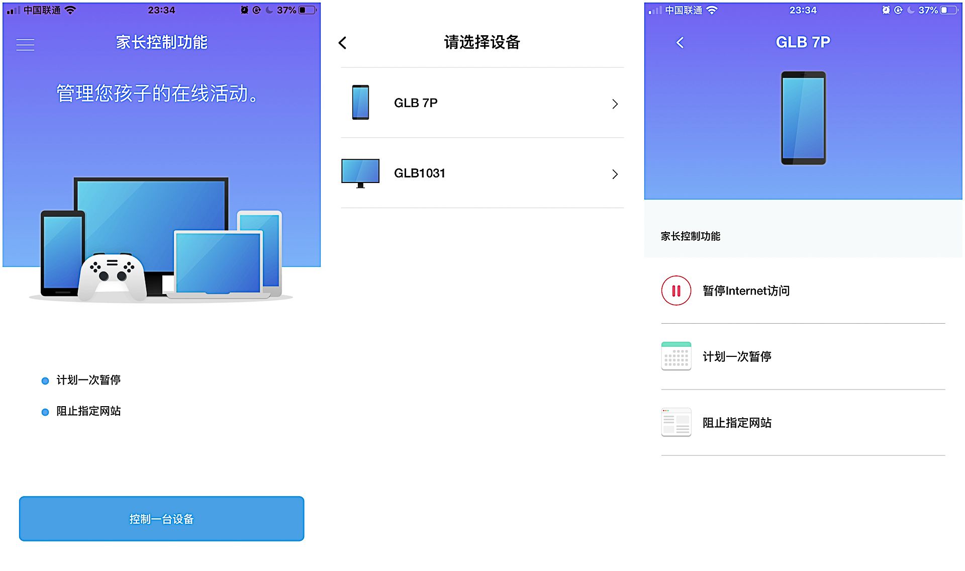

比较实用的家长控制功能,设计页面十分清爽,可以对家庭用户进行网络访问的功能管理、计划上网设置、以及那些网站是需要禁止访问的。目前家里的孩子还没到可以自己选择上网的年纪,但是看到这个内容我也在思考未来孩子有那些网站是不能访问的。本身我对这个家长控制功能还是十分认可的。 031156b6dcxczjxdhcncca.jpg

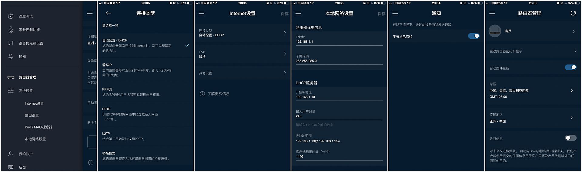

整体对于Linksys这款管理app来讲,实用的功能还是非常全面的,日常我们所需要的常用设置都是可以直接通过app进行设置。像是设备优先级、路由器位置管理、传输地区设置、路由器高级设置中可以设置网络链接方式、端口设置、本地网络管理等等。我觉得功能可以满足大部分用户的基础路由器设置需求。 031156izeof5m7heafm3fd.jpg 网页端设置:

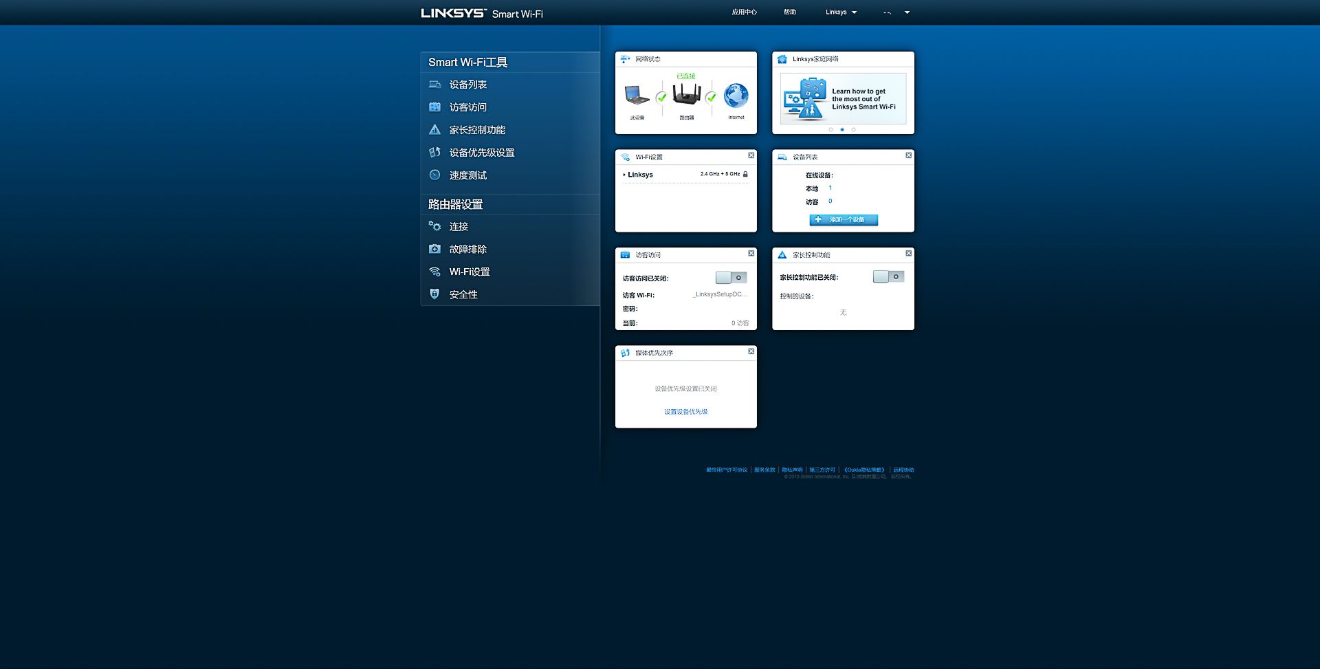

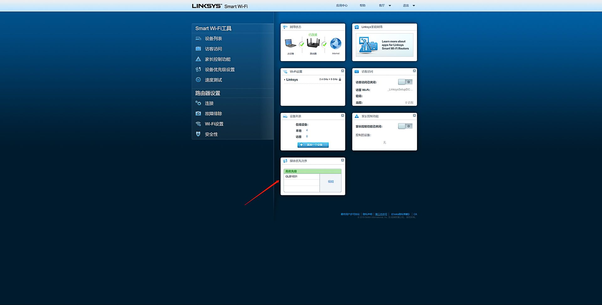

除了app端的管理,在电脑网页端也一样可以对路由器进行设置管理。依旧是熟悉的领势路由器设置风格。在登录之后看到第一页还是对路由器状态非常直观的管理。 031156jmxim8mv0ly0x7mx.jpg

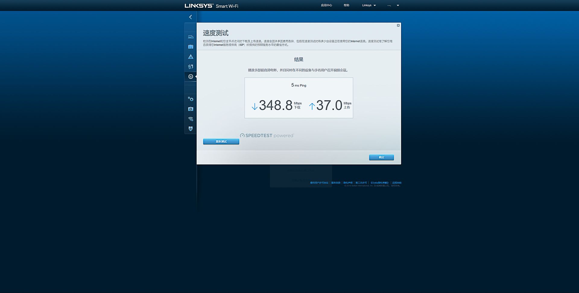

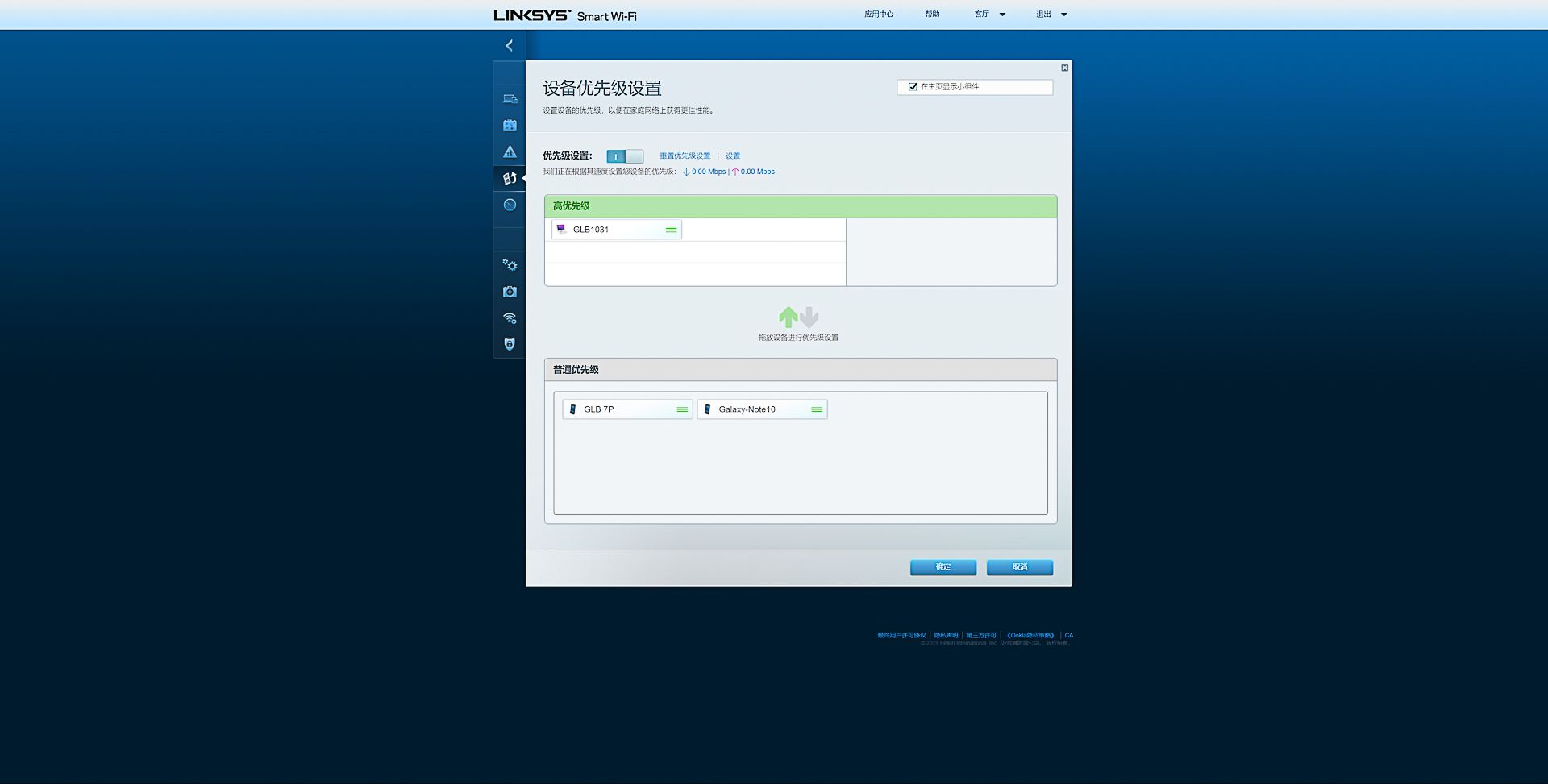

作为这款MR9000X的一大亮点,设备优先级设置,搭配随机附送的6个月的Wtfast加速可以很好的保证当前网络下你需要保持网络优先级的设备可以获得最佳的网络配置。 031157xeqz1mvlj3ljlj1c.jpg

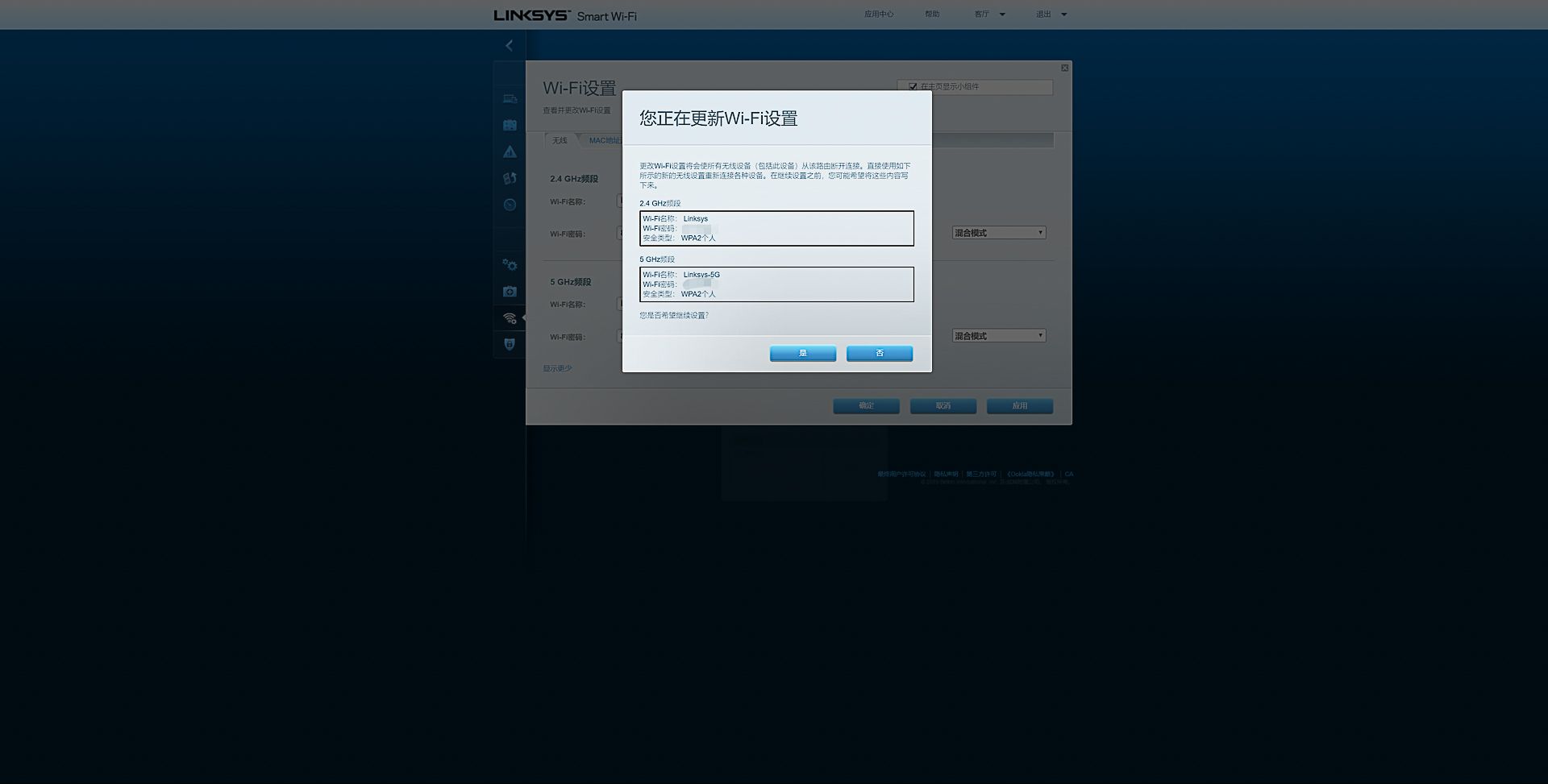

另外在设置中值得注意的是默认下WiFi设置的2.4G和5G是混合模式的,如果用户需要区分网络的话可以在这里分别对2.4G和5G的网络名称设置。但是我并没有找到可以区分两个5G信号的设置办法。不过实际使用发现其实两个5G信号都是存在的,混合模式下5G模式是可以配合优先等级来实现更优化的网络。 031157sj0h2c0r0twbfti2.jpg 信号强度测试:

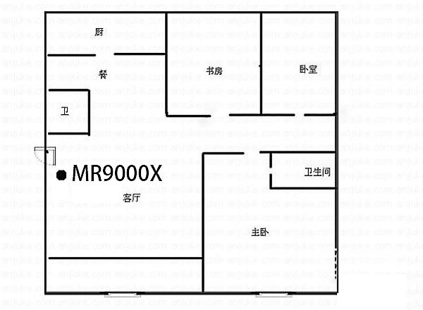

信号强度方面,测试环境依旧是我目前居住的房子,三室两厅两卫,120平左右。大概房间示意图如下,房间面积比例和示意图类似。 031158rb9mqrywsnzy9hny.jpg

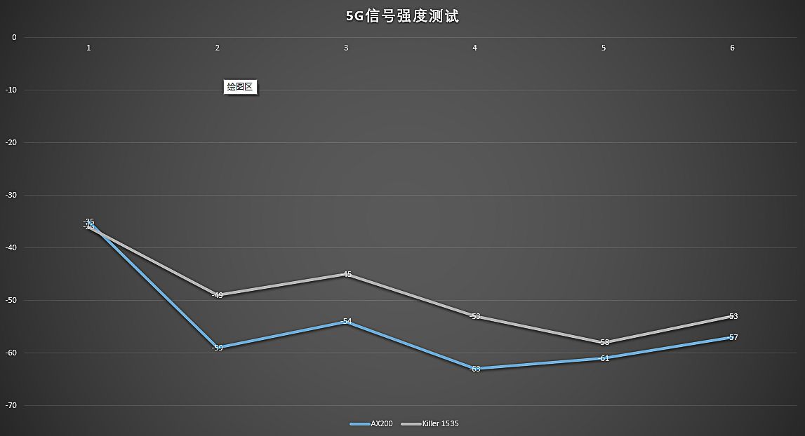

实际测试信号状态制作了图表给大家参考,可以看到整体在搭配不同的无线网卡时在不同位置保持了信号强度的一致性。可以理解为整体信号表现稳定。 031158m63cowq3jj9h59eh.jpg

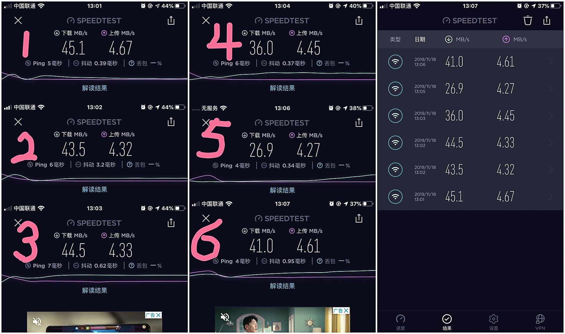

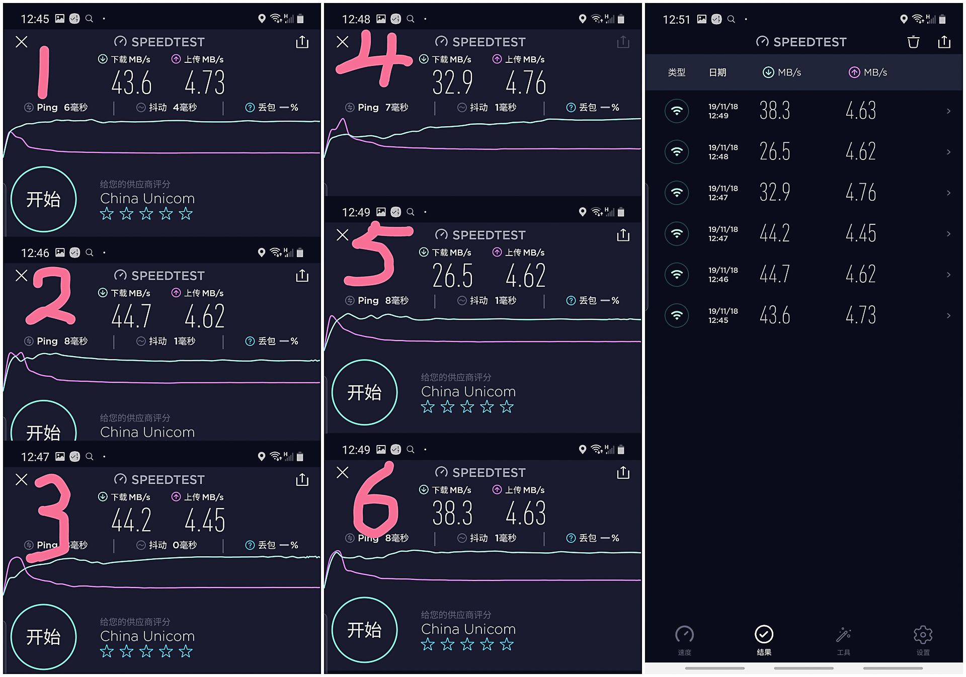

实际针对不同位置通过Speedtest对网络读写速度进行了测试,先说一下家里的网络环境吧。家里目前用的是联通的300M的网络,搭配的光猫为千兆光猫。以下测试单位为MB/s。
首先是三星 Note10在6个位置下进行的速度测试,可以看到在测试整体是连续测试的,整体测试并没有作弊。从测试结果也可以看出整体在不同位置基本都可以保证网络的使用。整体传输速度表现与之前PC测试时保持一致性。 031158s6wmya2n7pp2ux1d.jpg
iPhone 7P针对不同测试点测试可以看到整体与三星 Note10的网络表现有很高的一致性。所以可以感受到针对不同设备在不同位置的网络一致性是非常高的。 031159j0t9d6996tqo0tiw.jpg 游戏测试:

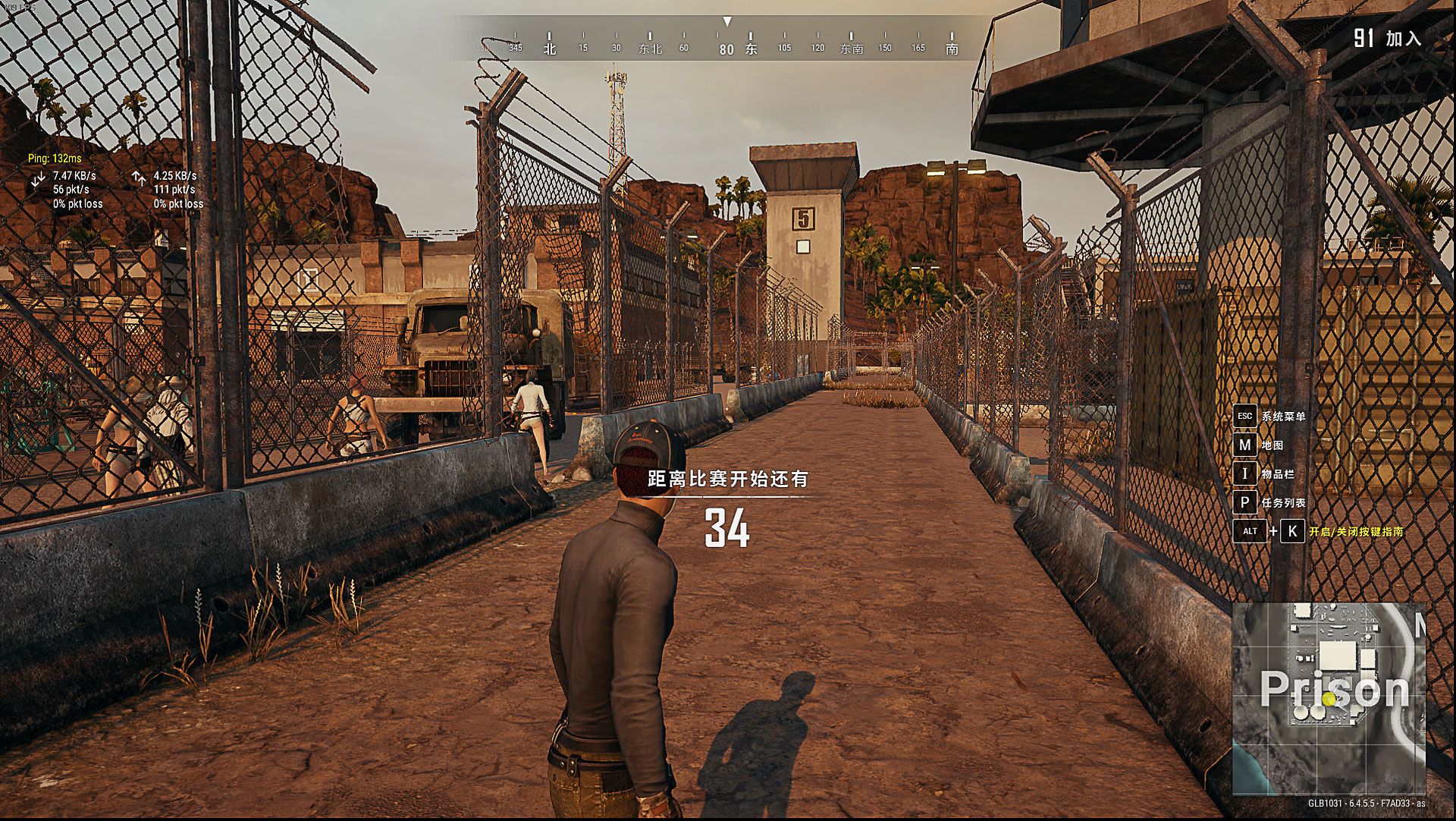

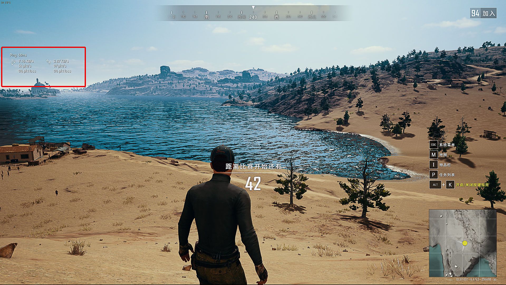

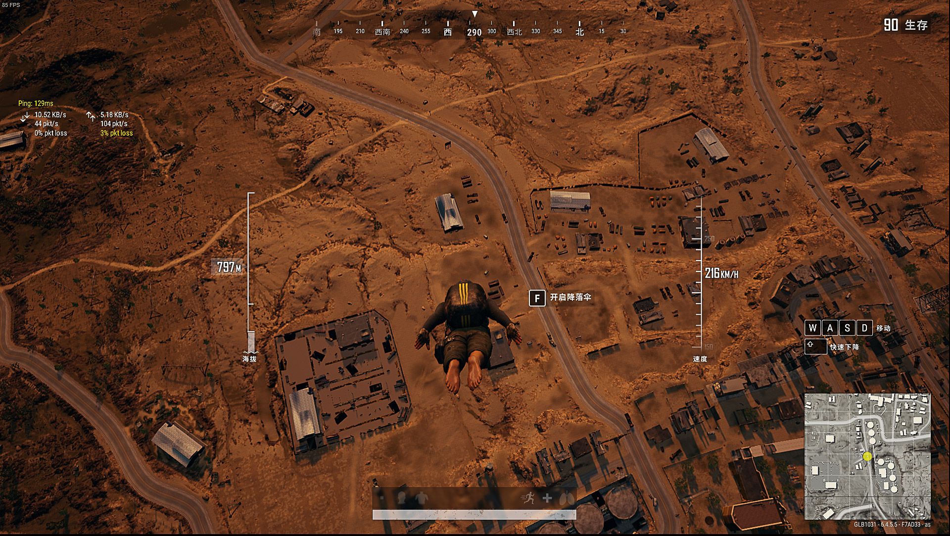

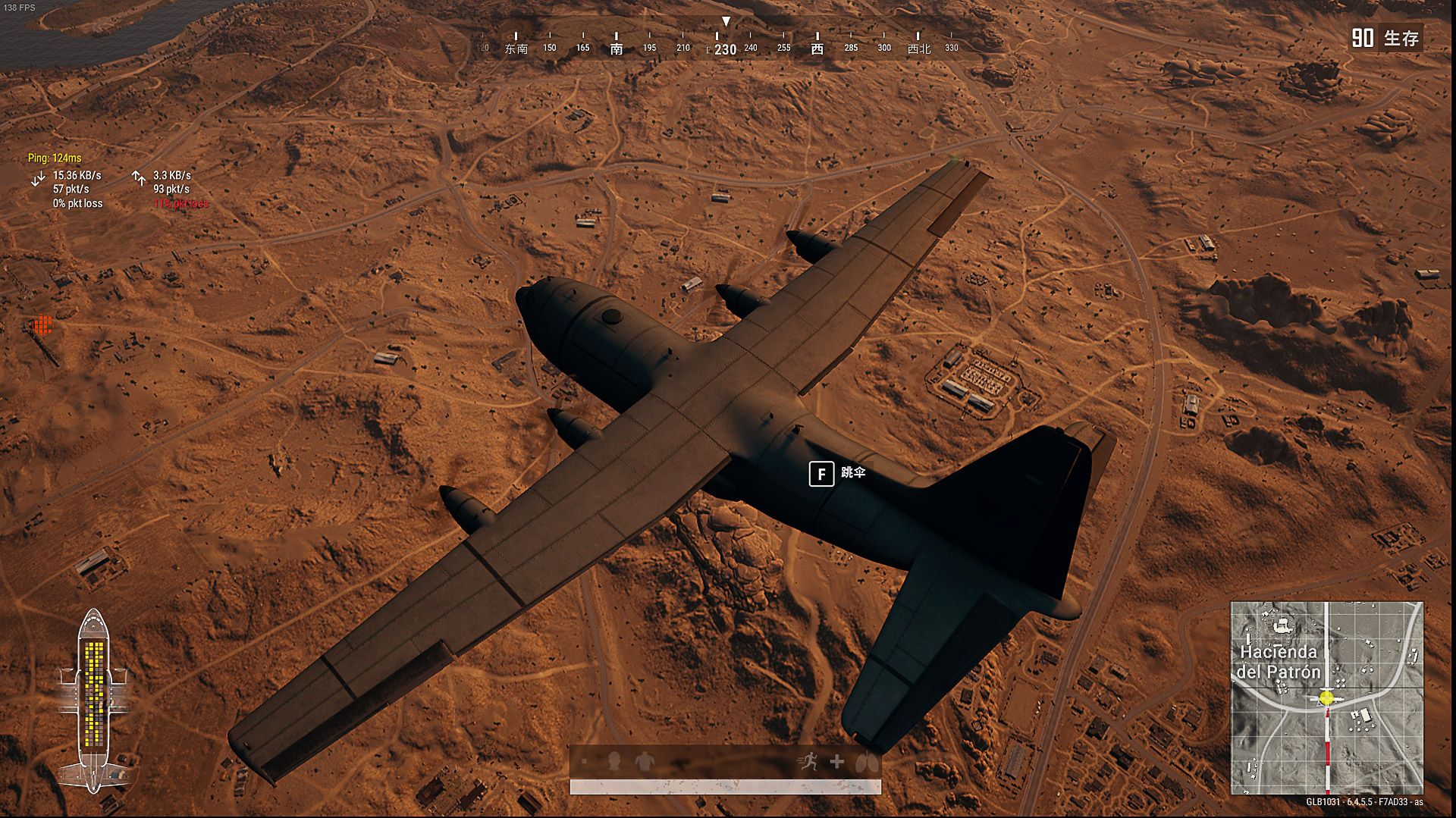

首先在未设置最高优先级时,在《PUBG》游戏中网络的延迟情况。测试时路由器连接设备较多,模拟有多用户同时使用网络下进行测试。可以看到在游戏中自带的ping值显示当前ping值为132ms,可以看到延迟部分已经呈现黄色,告诉你当前网络环境已经影响体验了,当然最影响体验的话会显示红色。 031159l21vszq2122xrqqq.jpg

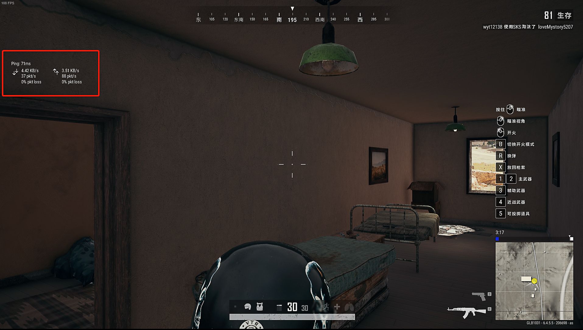

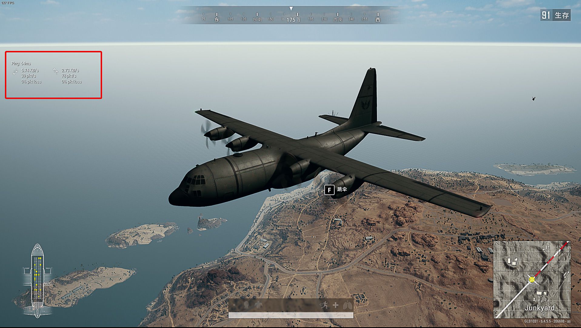

实际在游戏中通过app或者网页端设置这台主机为最高优先级之后进行游戏体验可以看到,在等待进入游戏时ping值为68ms,网络延迟问题得到了明显的改善。 031200uts4mrc8xmpr40sr.jpg
这样可以看出,其实优先级设置确实带来了不错的游戏体验。总结
