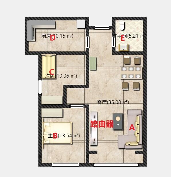

测试环境为95平米的两居室,路由器位于客厅电视柜处,测试点为客厅A、主卧B、次卧C、厨房D、洗手间E。
测试平台:联想YOGA 13、三星NOTE3 N9009
测试系统:Windows 10、Android 5.0
测试软件:WirelessMon、WiFi概观 031135bvoqdu35dzbf65ea.jpg

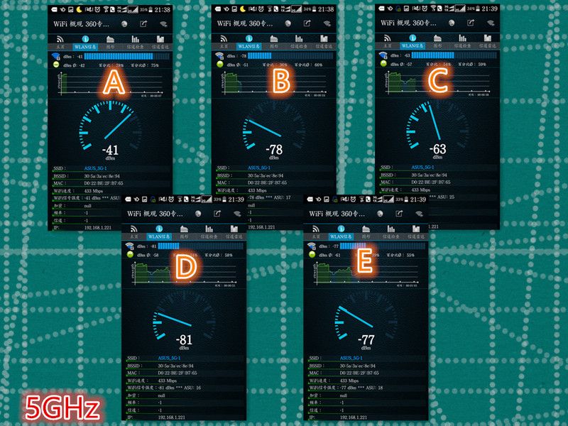

5GHz的信号因为穿墙性能比较差,所以信号强度要差很多,但是因为5GHz的干扰比较小,所以在路由器放置的房间使用还是会获得更好的传输效果的。 031137fc9mzhm949489cdn.jpg
作为一个八爪的性能怪兽,在信号覆盖方面是没有问题,即使是穿透能力较弱的5GHz信号也能保障在-90dBm之内,保障在整个居室中都能正常的使用网络。

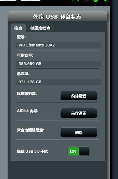

将硬盘接入到华硕RT-AC5300中,在路由的管理主界面会出现显示,很清晰的描述了硬盘的型号总容量和可用容量。 031137qlwtzibete677zf6.jpg

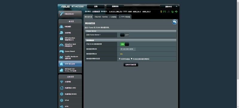

在媒体服务器中点击前往设置,将会到USB设备的设置中,开启 DLNA 媒体服务器就开启了媒体共享功能,当然还可以通过网络共享和FTP等模式来实现数据共享。 031137dgpgvggekq1kkqzv.jpg

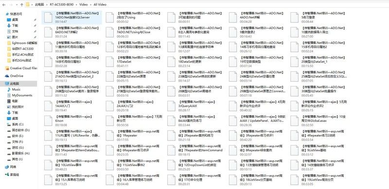

进入之后会出现几个文件夹,第一个是按本来硬盘的形式来进行浏览,后边的是分别把硬盘中的文件按格式分为音乐、图片、视频几个分类,进入后就可以浏览到硬盘中属于这一类的所有文件。 031138j4bjqzhbyjj45jxb.jpg 031138tgnv384rgh74kw0w.jpg

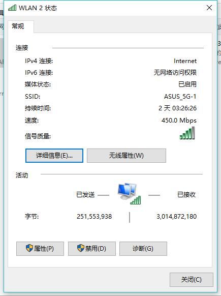

下面测试5GHz下的读取速度,这次学聪明了,先来看看连接速度,连接速度为450Mbps,折合传输速度也就45MB/秒,无线网卡还是拖后腿了。 031138lwsbuyafy3ujtuwf.jpg

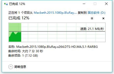

这时的读取速度为21MB/秒,相对2.4GHz下速度有所提升,这次的瓶颈应该没出在网卡上,应该是移动硬盘的速度又拖后腿了,这样的测试没有测出RT-AC5300的本身的水平,不过这样的传输速度一般使用已经足够了。 031138sl7rryfkrtklrrw6.jpg

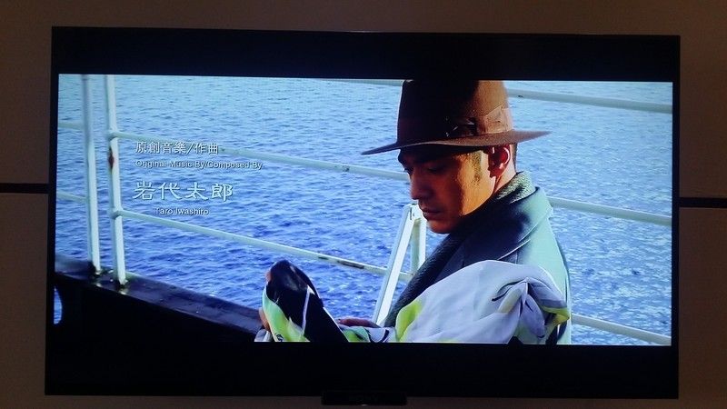

分别用720P和1080P的视频来做测试,都能够流畅的播放和快进,因为电视不支持4K视频,所以4K的播放就没有办法测试了。 031139rauuxycseo2cyuae.jpg 031139obm320mazz6a6ax9.jpg

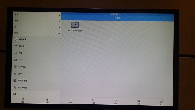

后来想到我的电视盒子支持4K,就赶紧打开电视盒子来做个测试,使用文件管理可以轻松的找到共享的资源。 031140ot11l421yptlzlt2.jpg

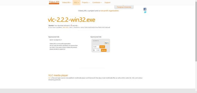

这里能够直接访问路由器硬盘中的数据,视频和图片都能直接浏览。当然播放视频需要安装专用的插件 031140zjutq8gpqtgtjkzt.jpg 031140bvezc08u9nun79a5.jpg 031141k9qq94zvcxkkm9kh.jpg
安装好插件后就能和在线视频网站一样,之间观看视频了,虽然这个播放插件功能比较单一,但是能满足基本的播放操作,不过遗憾的是这个播放插件不能支持4K视频的播放,还不能在线搜索字幕,如果这两个功能可以实现就很强大了。 031141tke36fe0e5oeukfo.jpg

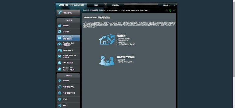

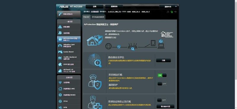

下面再来接着谈谈华硕RT-AC5300的功能,比较有新意的是路由拥有智能网络卫士功能,通过实时网络监测,在恶意程序、病毒及其他恶意入侵您的电脑及连接设备前便能够检测到这些威胁。 家长电脑控制程序让您可以安排已连接的设备访问因特网的时间。您也可以禁止不必要的网站或 Apps。当然还能通过家长控制,限制孩子上网的时间和对网址进行过滤,给孩子营造一个绿色的上网环境。 031141sfpvfq9049scfz2c.jpg 031141i40k044gmizqssgi.jpg 031141y0hb01qsqlv16blb.jpg

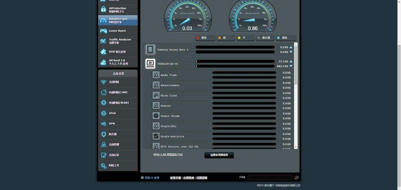

带宽管理不仅可以合理的分配带宽,营造一个公平或者更符合我们需求的上网环境,还能监测到具体每一个应用的实时网速,这个就太先进了。 031142n1p99mqsp1s6wpl5.jpg 031142ex3zle8zc3kcoj1e.jpg 031142bv7qmmvqqrr0z7fr.jpg

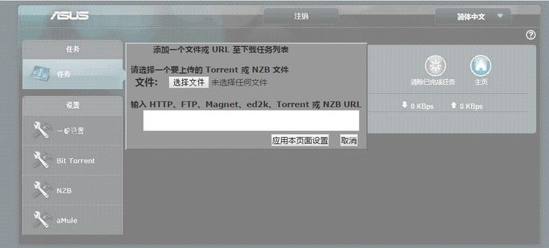

脱机下载功能,在原来使用RT-N16就使用过这个功能,华硕是较早的就在自己的路由上支持脱机下载的品牌,当年支持脱机下载功能的路由器还少有,华硕的脱机下载功能可以支持http、ftp、Magnet、ed2k、Torrent或者NZB URL下载。其实华硕可以更接地气的支持迅雷远程和脱机下载,会更符合我们的使用习惯,让我们使用起来更方便。当然华硕自己设计的产品这也有别于那些东拼西凑的小品牌。 031143c6m57ffv2vi7uqva.jpg 031143bz5087zk5gj51rxk.jpg

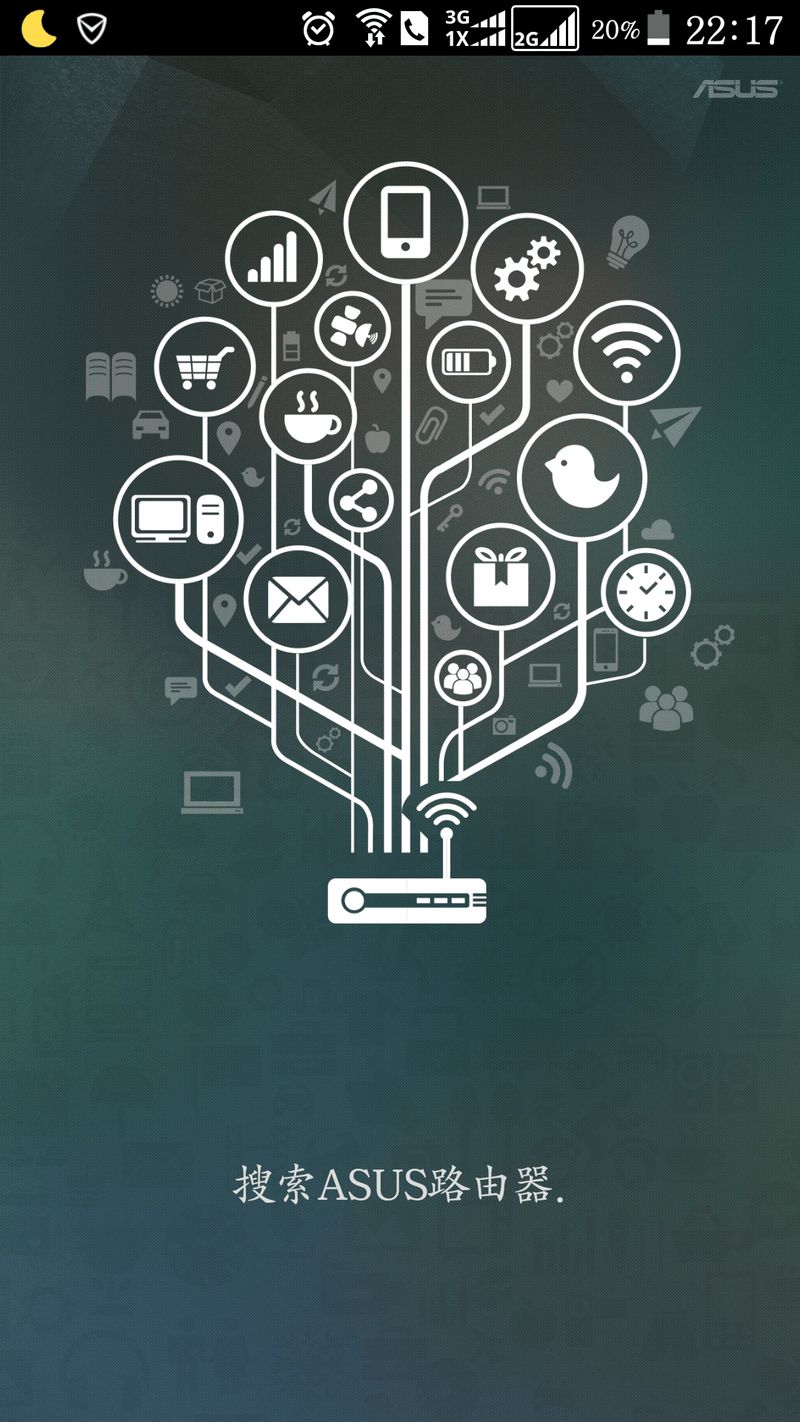

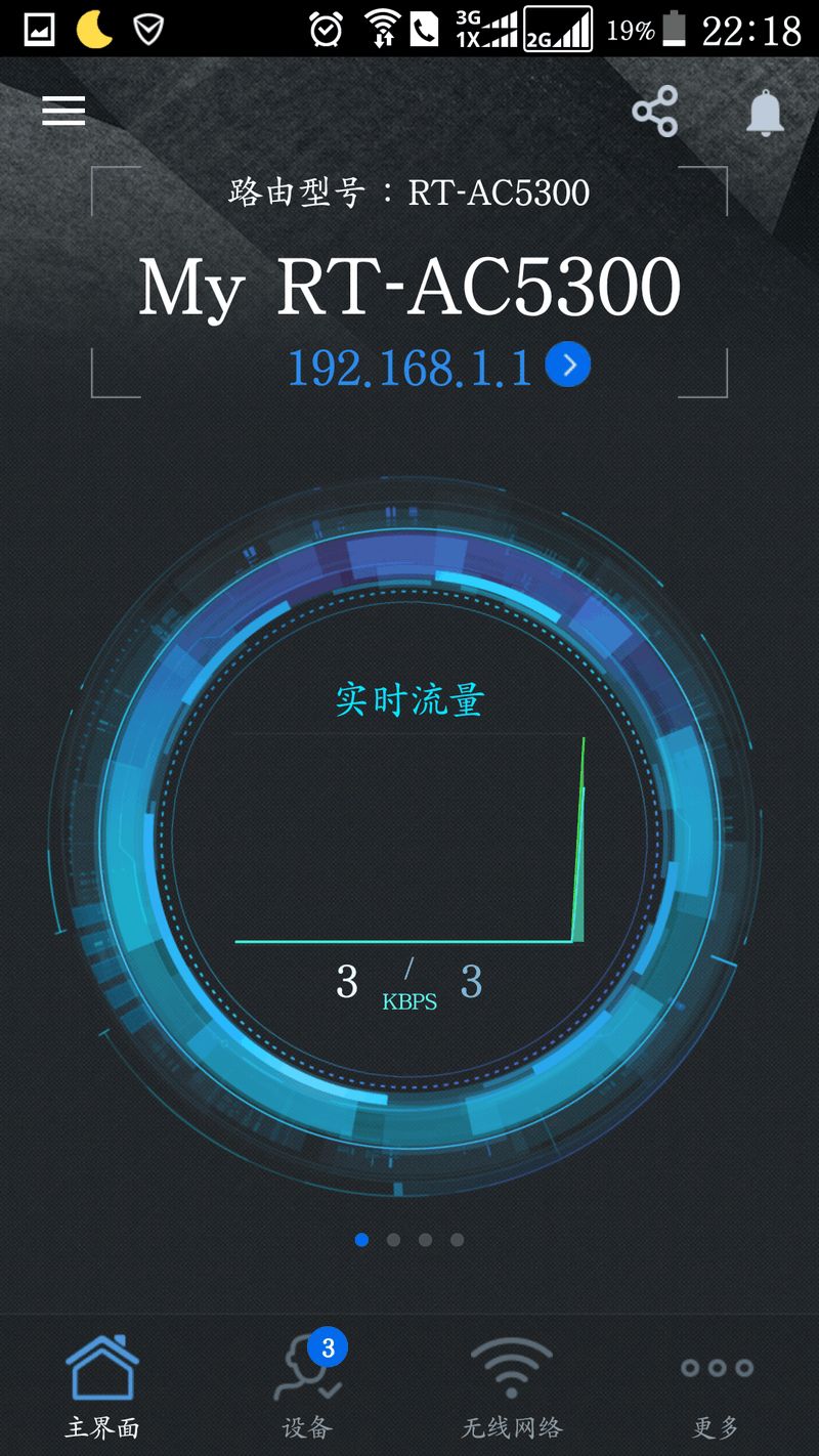

第一次接触路由管理APP是在华为路由上,如今在华硕这里也看到华硕自己的路由管理APP,ASUS Router。利用这个APP可以使用手机就能监控路由的工作状态和进行在控制界面才能实现的很多设置。我感觉这款APP好的地方就是汉化率比控制界面要高,基本上都是翻译成中文了,这让我这个经常吐槽华硕管理界面中一堆英文的人还是很满意的。这款APP使用起来很方便,各种路由设置都能找到,在手机端就能对路由进行设置,想必这也是未来路由控制的一个趋势。 031144meo095eqt5599o0q.png 031144k5is94mzcs590wbe.png 031144vr6g2obl6xub6urk.png 031144r4o6kr4aame6n64u.png 031145nump5pnqm0up2v7j.png 031145kc45kc4z072fly07.png

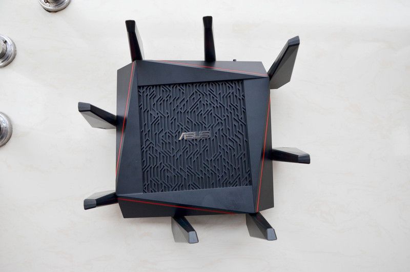

总结:作为一款旗舰路由,华硕RT-AC5300不论是在硬件配置还是功能都走在了时代的前列。强大的CPU,512MB的内存空间,千兆LAN接口,三频无线信号,USB3.0接口,这些不论哪个拿出来都让人眼前一亮。数据共享,智能带宽,访问控制,脱机下载等等功能,每一项都很实用。霸气的外观,震撼的体型,每一处都是品质的象征。就那八根天线摆在那里,就足以让人目瞪口呆,这就是旗舰产品。缺点方面华硕的控制界面中文翻译还是差了一点,想在大陆做好,一定要把中文界面做好,要不再好的功能,让像我这样英文不好的人,也发挥不出来全能呀。体型大,确实霸气,但是还是有点儿太占空间,我喜欢把路由器放在电视柜上,放上之后才发现这家伙和我电视柜一样宽,还有人喜欢把路由器藏在弱电箱子里,这么大的路由想藏起来确实有点儿难呀。
