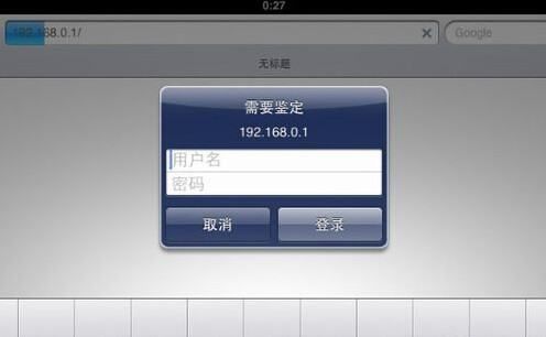

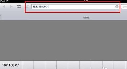

1、设置路由器需要ipad先连接到路由器,这个时候还不能上网,因为路由器还没连接互联网呢,打开ipad的浏览器,在其地址栏输入浏览器的连接地址,一般为:192.168.0.1,这个地址可以再路由器的背面查找到。
2、在弹出的窗口中填写路由器的登录密码和账号,并点击【登录】

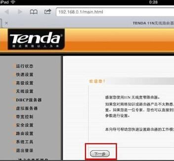

3、在打开的路由器设置页面的欢迎首页直接点击【下一步】

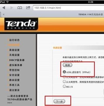

4、在路由器的快速设置页面选择ISP上网类型,现在一般常为ADSL虚拟拨号,点击【下一步】

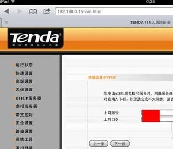

5、填写您的上网账号和上网口令,也就是常说的联网密码,点击【下一步】

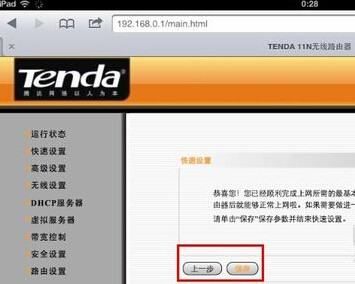

6、打开新页面,注意,一定要点击保存按钮,否则就连接不了互联网,因为路由器根本就没记录刚才的操作

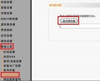

7、在设置菜单的【系统工具】里,选择重启路由器,并点击按钮【重启路由器】,一般如果不重启路由器,路由器是无法连接的,所以这一步还是需要的

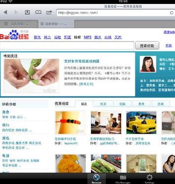

8、路由器重启,等待两分钟,打开ipad浏览器,联网成功

第一步:打开ipad的浏览器,在其地址栏输入浏览器的连接地址,一般为:192.168.0.1,这个地址可以再路由器的背面查找到。
第二步:在弹出的窗口中填写路由器的登录密码和账号,并点击【登录】
第三步:在打开的路由器设置页面的欢迎首页直接点击【下一步】
第四步:在路由器的快速设置页面选择ISP上网类型,现在一般常为ADSL虚拟拨号,点击【下一步】
第五步:填写上网账号和上网口令,也就是常说的联网密码,点击【下一步】
第六步:打开新页面,注意,一定要点击保存按钮,否则就连接不了互联网,因为路由器根本就没记录刚才的操作
第七步:在设置菜单的【系统工具】里,选择重启路由器,并点击按钮【重启路由器】,一般如果不重启路由器,路由器是无法连接的。
第八步:路由器重启,等待两分钟,打开ipad浏览器,联网成功
在弹出的窗口中填写路由器的.登录密码和账号,并点击【登录】
