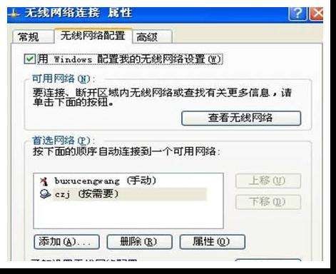

2、再点击“无线网络配置标签”见图3:
点击“添加”按钮!
出现配置窗口!

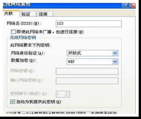

3、按照图4来配置!
图4:

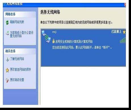

4、配置完成后搜索无线网络,可以搜索到刚配置的网络123(这里改成了czj!)
图5:

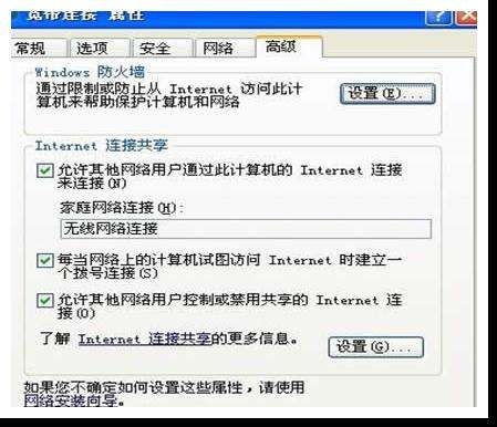

5、再右击A机宽带连接的属性!选“高级”标签,按下图配置!
图6:
6、A机配置就OK了!

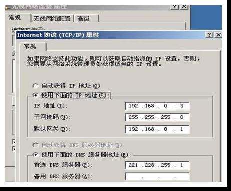

再来看B机!右击无线网卡按图配置!图7:
然后就可以和A机的无线网络相连了!
现在B机就可以通过A机来上网了!
