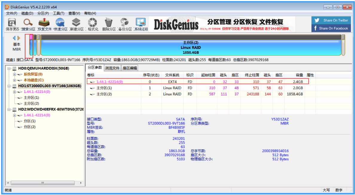

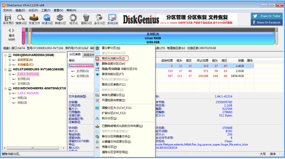

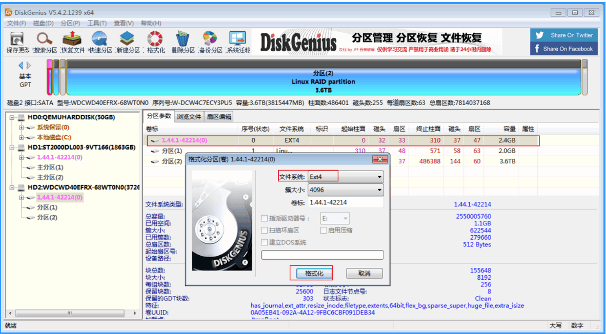

群晖的硬盘有三个分区,第1个分区是2.4G,群晖的系统就安装在这里。打开DiskGenius这个软件,选中第一个分区,直接格式化即可,注意,是格式化,不是删除。两个硬盘都是这样。
三、重装系统
1、把处理好的硬盘,重新插回群晖里面,开机。

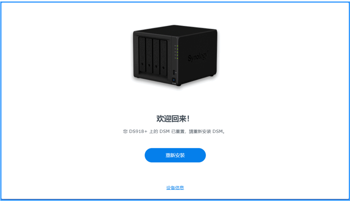

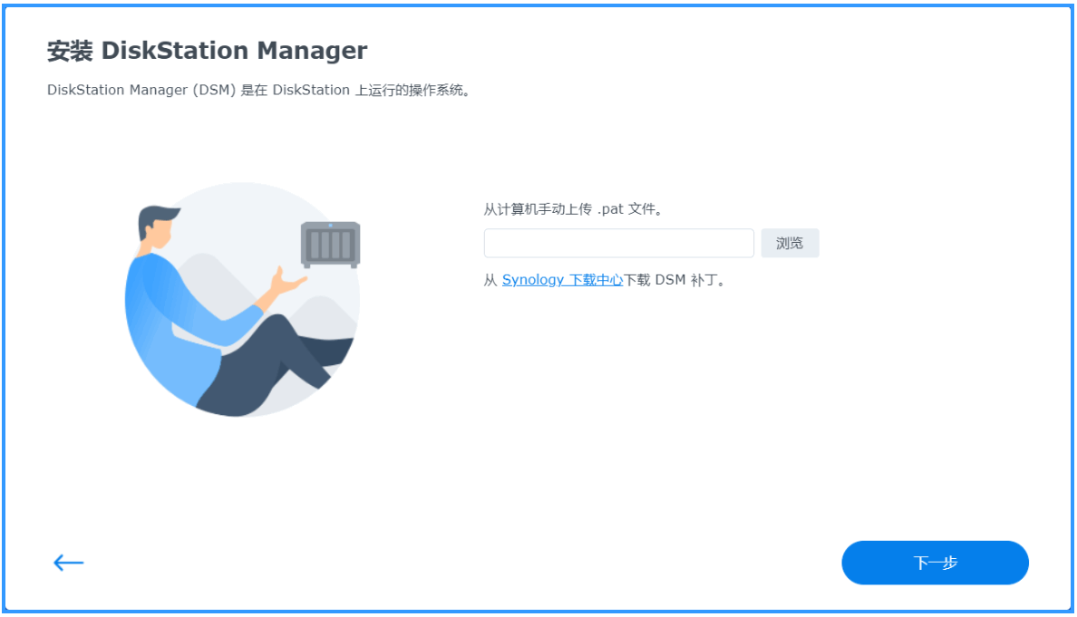

2、这时,熟悉的安装界面就出来了,重新上传pat系统文件就行了。

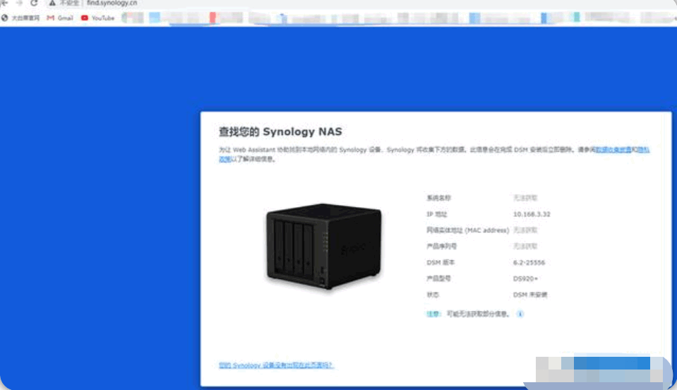

2、直接打开浏览器输入浏览器,一般直接搜索,然后按照指示的步骤进行即可。

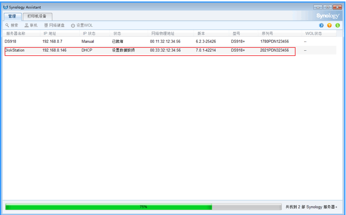

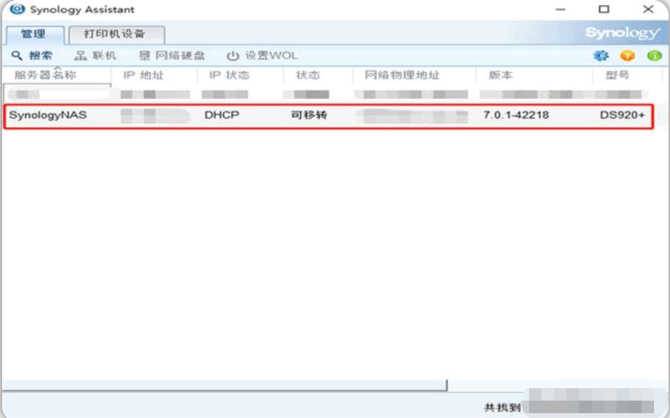

3、确认型号后,建议您选择桌面应用程序,选择synology assistant,下载相应的版本,并在安装到计算机上时关闭防火墙和防病毒软件。运行软件还可以找到设备并安装系统。
4、过程大约需要10分钟。

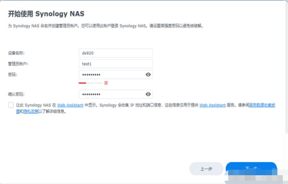

5、过程结束后,您可以设置设备名称、用户名和密码(必须包含大小写、特殊符号、数字和至少8位)。
6、后面的步骤按照默认的走就行了。
