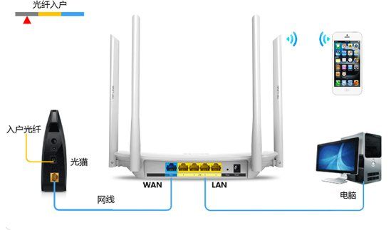

路由器接口怎么插:
首先要将运营商的进户线插到蓝色(WAN )接口上,注意颜色可能会有不同,所以只要找到WAN 字样即可;其次要将用户网线插到黄色(LAN)接口上,LAN接口一般有2-4个,大家可以根据自己的需求进行选择。
路由器插口1234哪个快:
从速度上来,路由器每个插口的速度都是一样的,比如:tplink路由器,它的背后就有lan和wan两个接口可以供网线和设备连接,但是需要注意的是入户网线一定要连在wan接口,切勿连在lan接口,以免影响使用。

猫出来的网线连接到WAN口,将电脑连接到LAN口。注意不要连接错误。具体可参考下面示例图下面示例图:

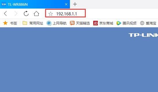

1、打开浏览器,输入192.168.1.1,如图所示。地址在无线路由器的说明书内写有,具体地址以说明书内的为准。

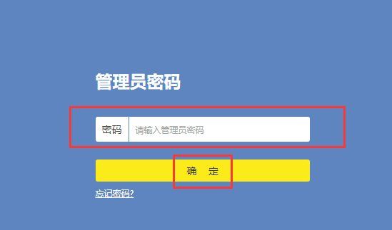

2、在输入框内输入管理员密码,点击确定即可。一般默认管理员密码为admin。

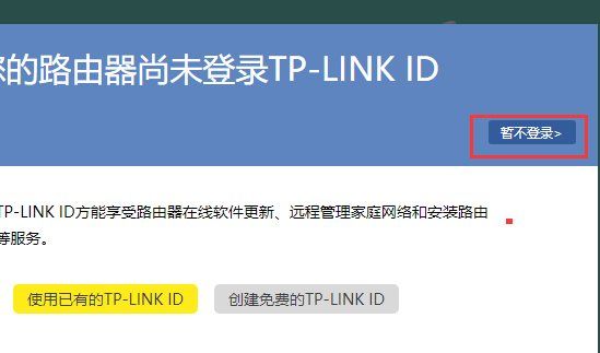

3、管理员密码输入完成后,会弹出登录ID界面,若没有账号,可在登录ID界面点击左上角的暂不登录,如图所示。如使用的是其他牌子的路由器,没有此界面可直接跳过此步骤。

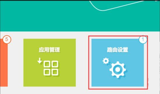

4、鼠标左键点击网页界面下方的路由设置,如图所示。

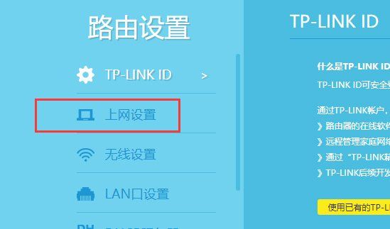

5、鼠标左键点击左侧工具栏内的上网设置,如图所示。

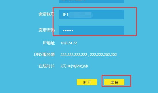

6、输入宽带账号和密码,点击连接即可。

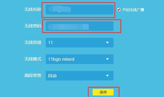

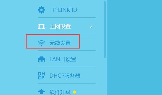

7、鼠标左键点击左侧工具栏内的无线设置,如图所示。
8、可自行设置无线名称和无线密码,输入完成后,点击下方的保存即可。这样WIFI就能正常使用了,使用手机打开WIFI,连接到该WIFI,输入设置的无线密码即可正常使用。
