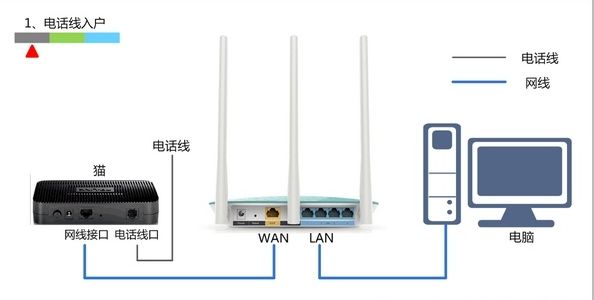

连接方法:
1、在路由器的背面找到带有“WAN”字的接口,把它和猫用网线连接起来;
2、路由器的背面一般有四个“LAN”接口,这四个接口是和电脑的网线接口连接的;

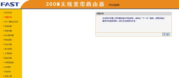

路由器和宽带猫连接后需要进入路由器后台进行参数设置才可以使用的
打开浏览器输入管理地址一般是192.168.1.1,然后输入默认的登录密码admin登录后台。

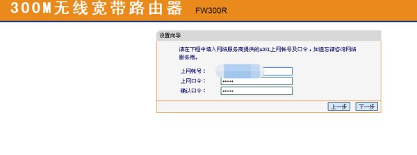

选择设置向导,点击下一步根据提示输入宽带帐号和密码
然后点击下一步,设置无线wifi的连接密码和ssid。
