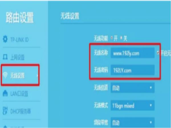

1、在副路由器中配置无线桥接功能之前,一定要知道主路由器的无线名称、无线密码。可以在主路由器的设置页面,查看主路由器的无线名称和密码。

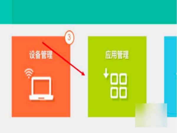

2、在谷歌浏览器中输入tplogin.cn 打开登录页面,输入“管理员密码”,登录到副路由器的设置页面,找到并点击“应用管理”。

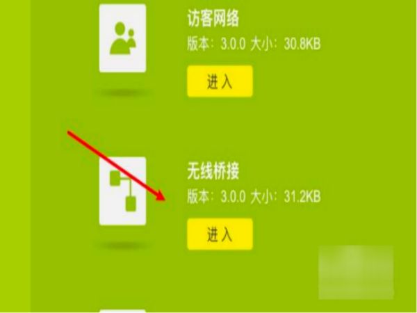

3、点击“无线桥接”选项打开。

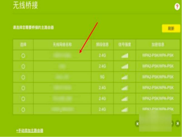

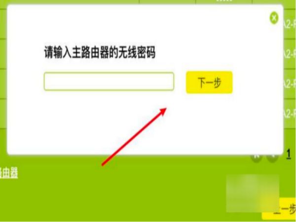

4、点击“开始设置”按钮,进入无线桥接的设置向导页面,找到并选择主路由器 的无线信号,输入主路由器无线密码。
5、单击下一步即可。
