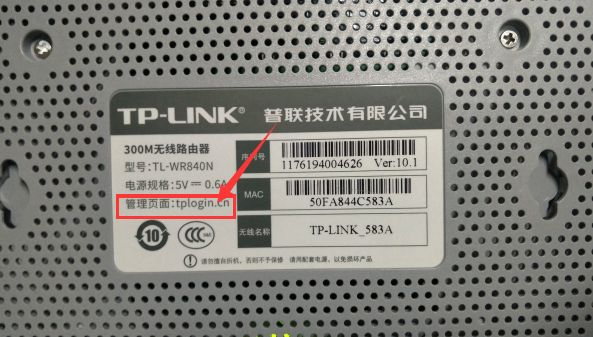

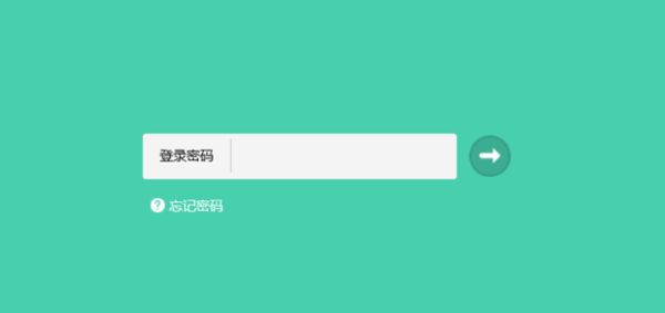

2、在路由器底部有这个路由器的管理页面,打开360搜索搜索这个网址tplogin.cn,第一次进去会让你确定你的登陆密码,你设置好了登陆密码第二次进入就会如图所示叫你输入登录密码 。

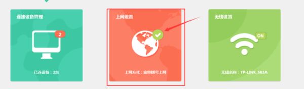

3、进入后点击页面下方的上网设置,然后点击上方的”常用设置“上网方式点击成宽带拨号上网,然后输入运营商给你的宽带账号和宽带密码,最后点击宽带密码下方的保存键就可以了。

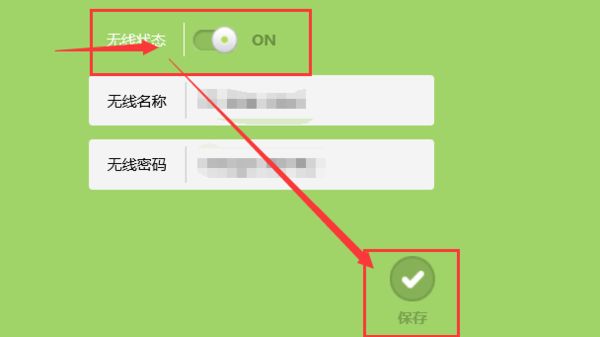

4、若想使用手机连接无线wifi,再点击下方的无线设置,将无线状态点击成“on”再输入无线名称和无线密码(这个没有要求,名称和密码都自己输入)。完成后打开手机WLAN找到这个无线名称输入密码就可以了。

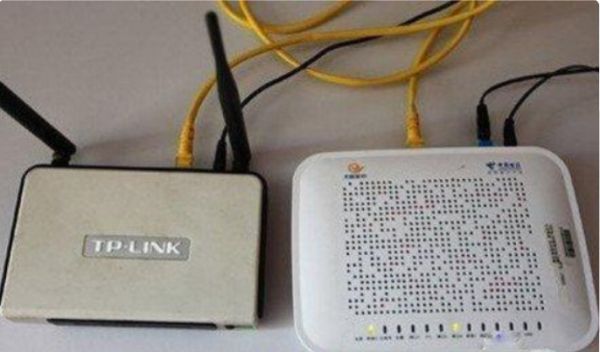

第一步:将路由器的WLAN端口与光纤猫的任意网络端口连接,如图所示。

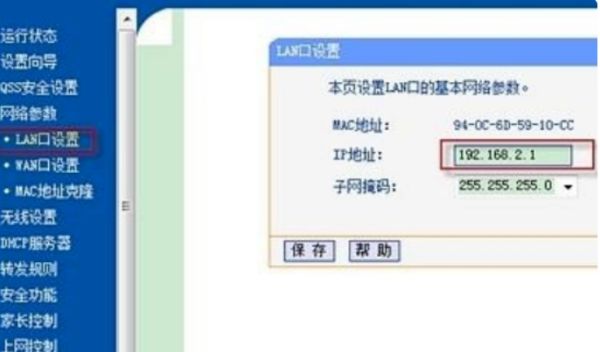

第二步:打开电脑浏览器,在地址栏中输入192.168.1.1,打开路由器管理界面,将路由器的IP地址改为“192.168.2.1”,子网掩码改为255.255.255.0,点击保存。

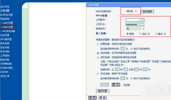

第三步:进入广域网端口设置窗口,选择PPPoE作为广域网端口的连接类型,输入正确的账号和密码,选择“无”作为第二个连接。设置完毕后点击保存。

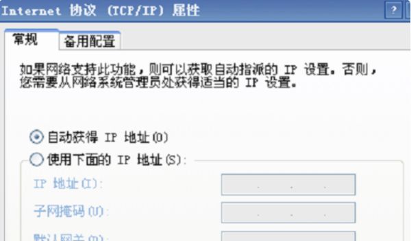

第五步:进入互联网属性界面,选择自动获取IP地址。
