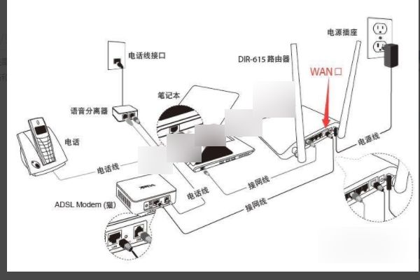

1、首先按照图示连线方法将路由器线路正确连接。

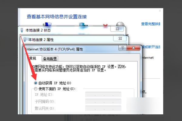

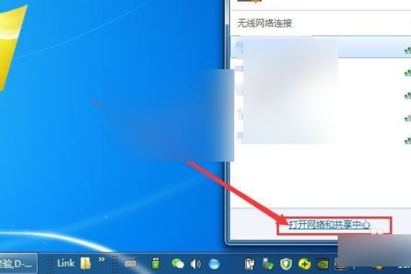

2、然后从电脑上进入网络和共享中心。

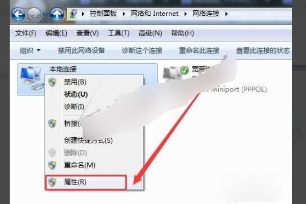

3、接下来打开对本地连接的属性。
4、然后将TCP/IPv4协议的属性中的常规设置,都修改为自动获取。

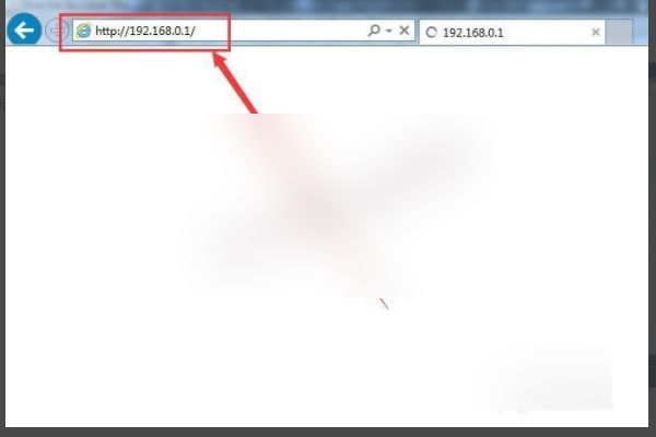

5、接着就可以开始配置了,首先要打开管理界面,打开浏览器在地址栏输入路由器的管理IP地址:192.168.1.1(默认值)。

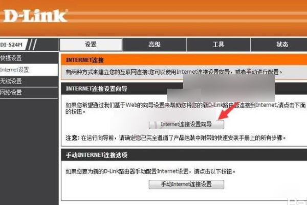

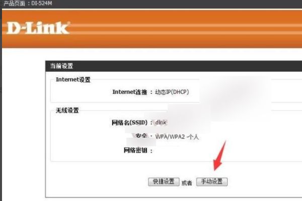

6、在登录成功后,进入管理界面,打开 手动设置。
7、为了省事,可直接通过连接设置向导来进行操作。

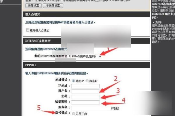

8、主要的设置在连接类型中,然后依次输入由ISP提供的信息。

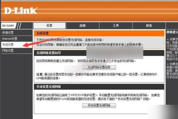

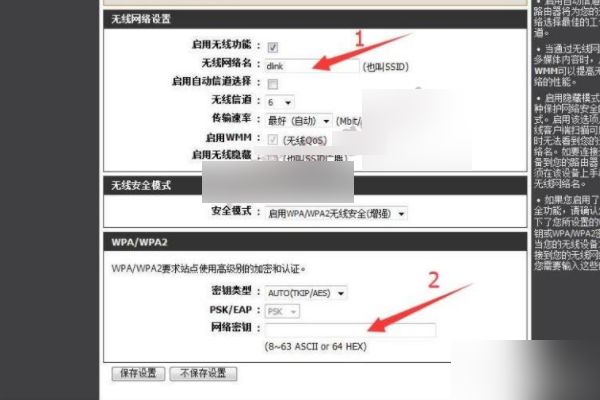

9、还需要对无线安全进行设置,主要是无线网络名和密码的设置。
10、当填写的宽带帐号和密码是正确的前提下,同是网线的连接是正确的话,现在你就可以通过此路由器上网了。
