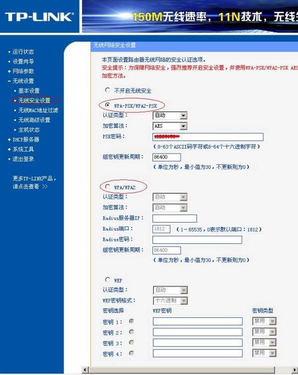

2、如果确实不想更换设备,可以查看路由器是否支持其它加密方式,如图,如果”无线安全设置“有多种加密方式,那么将路由器加密更改成下图第一种或者第二种,它们加密算法更复杂,破解难度更高。

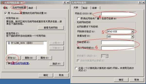

3、修改SSID名字,并隐藏SSID,如图,在”无线设置“里面取消勾选”开启SSID广播“

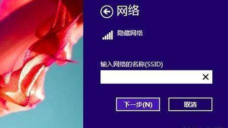

修改、隐藏SSID时候,要记下SSID名称和密码,当WIFI隐藏之后,自己的设备也需要手动设置连接WIFI,执行顺序如下图

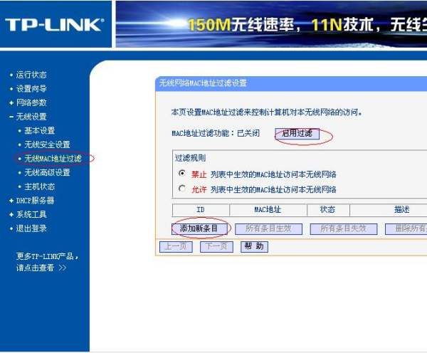

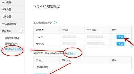

4、使用绑定MAC地址,以及MAC地址过滤方法如下图,先点击”添加新条目“,把自己电脑、手机、平板、电视盒子等设备MAC地址添加进去,然后点击”允许列表中MAC地址访问无线网络“,最后点击”启用过滤“;

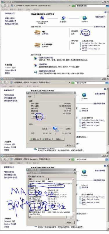

对电脑的MAC地址查看寻找方法如图

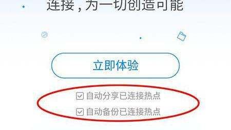

取消共享功能
如果你不想删除免费WiFi软件,还有一个办法。既然免费WiFi软件是基于共享热点信息来实现破解WiFi密码原理的,那么我们可以在使用免费WiFi软件连接热点时,关闭“共享热点信息”,就可以有效避免自家的WiFi密码被分享了。
