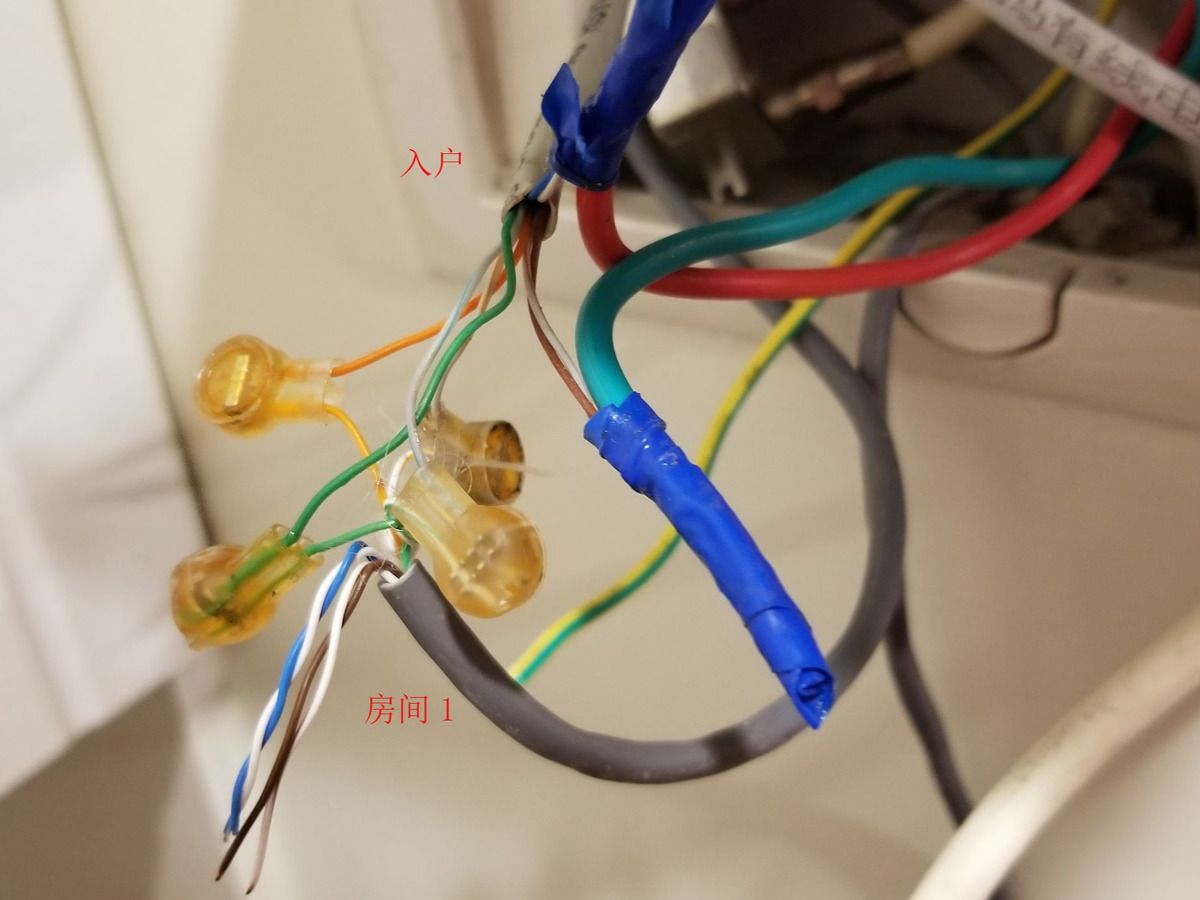

但是网络的问题却难以彻底解决,而且这些问题真的很让人惊讶,有趣、低级,下面就我见到的情况分析一下很常见的错误。最搞笑的网线随意缠接
网线是专业数据线,由8芯线组成,有专业点接线顺序,网线连接有专用接头(水晶头),在房子装修、宽带接入的过程中,经常出现网线缠接,用胶布缠上等手段。一般情况下很多是宽带安装人员,或者装修的电工容易做出这样的事; 030843u14p8ntn7chb8zfs.jpg
在早期的宽带入户是两芯电话线接入调制解调器中。很多宽带安装工都是原来的电话安装人员,缠接都是传统方法,他们没有学习过正确、专业的网络知识;但是这种低级错误却把麻烦全都甩给了使用网络的家庭。 030843a88h8dve3ixwvsh5.jpg
房子装修的电工专业点有低压电工证,网线缠接是电工的专业办法,而且还很结实,但是却用错了地方,搞笑有头疼。
问题分析:网络数据传输会受到电磁干扰,双绞的结构就是为了很好的减少这种干扰,网络接口也是为了连接可靠。随意缠绕就会严重增大这种干扰,8芯线不良的连接就会提高网络连接故障率。
网线是硬质铜线,缠接很容易松动,即使缠上胶带或者接头,也不可靠,而且拧多了容易断。
正确做法:剪断连接,使用专业网络水晶头连接。

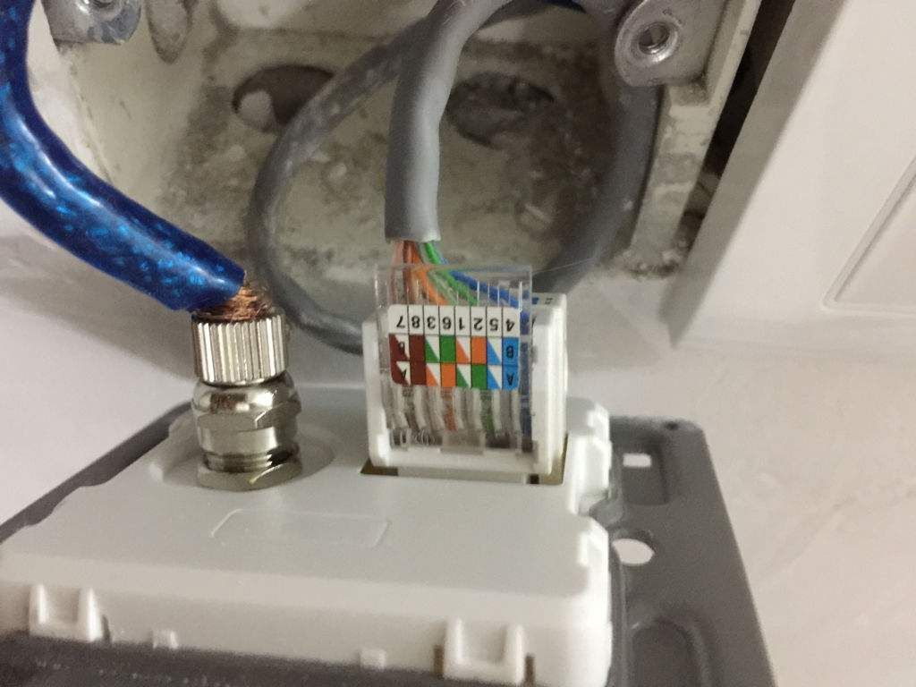

这种低级错误就是造成网络速度慢、卡、掉线的主要原因。最任性信息模块乱打线序
装修房子,肯定会用到网络信息模块,这个专业配件,价格差异离谱,从几块钱到几十块钱都有,今天不讨论这个问题。
无论什么样的网络信息模块,在明显的位置都有网线连接顺序色标,一般两种办法,但是很多时候,我们看到的不是一种办法,而是随意压线,根本不予理睬色标的事,压好就OK。 030843l8en75z57eex86m5.jpg
严格按照色标压线
现在的很多网络设备有纠错功能,自动识别专业的586A或者586B线序,但是随意的压线顺序,让设备也很无奈,不断的识别纠错,就会导致网络高频率掉线。
问题分析:网线有专业的连接线序,而且最好只使用一种办法,其他都不正确。
解决办法:剪了,重新压接,好好看看模块的色标,最好换个模块,模块多次打接,就会连接松动。最用心的网络线缆跳接

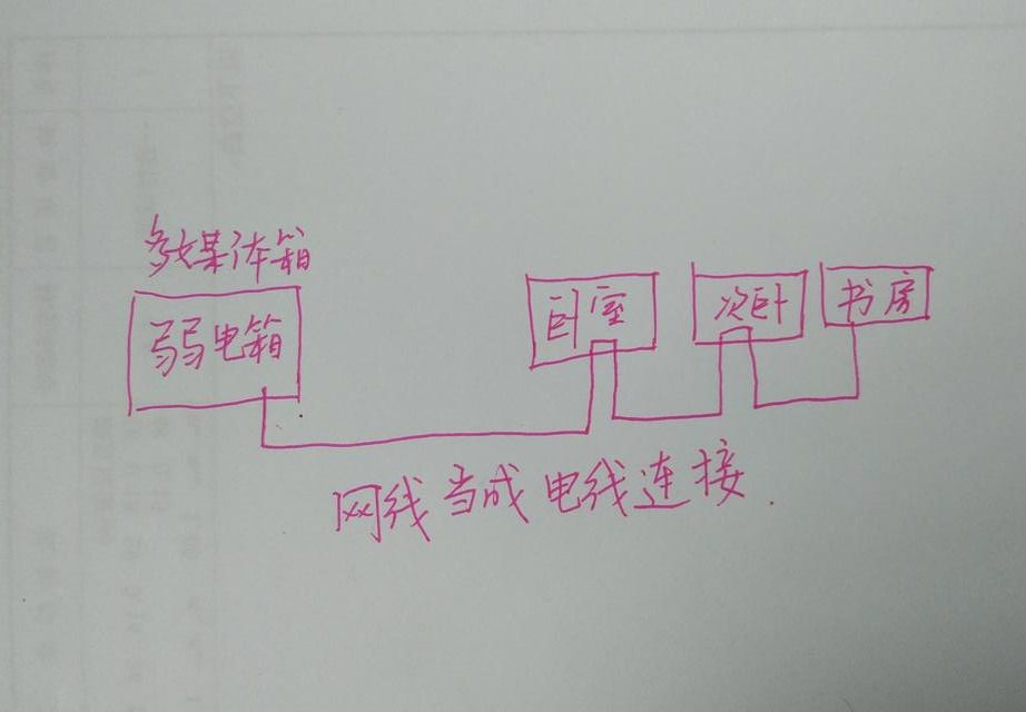

说个事情,很多年前装修房子,网络规划根本没有概念,只明白房子的卧室,书房墙面要有网络信息面板。
于是乎房子装修完成,果然是每个房间都有信息面板。但是等宽带装好了,连接使用,发现弱电箱只有一根网线,竟然两个卧室和一个书房都配备了网络信息面板。
弱电箱应该是3条网线啊,可是无论也找不到另外两根,这时候装修的电工早都不知道去哪了,找到了一问三不知。
经过网络安装人员费劲测试,最终发现,网线是这样连接,弱电箱到主卧室,主卧室再到次卧室,次卧室再到书房,就一根线把三个房间串联起来。
这也是施工人员很认真的完成的,8芯线,连接也不容易。
如果不知道,也不问不管,然后就安装连接,那么使用的时候就会发现,网络能连接,但是总是随意断网,卧室连上,次卧和书房就不能用,反正是网络就故障不断。
这事也是很多装修电工的用心做出来的,在很多早期高层和多层小区最为常见。
问题分析:网线绝不允许串接和断接,必须点对点连接网络设备,中间要对接,必须加专业的网络交换机。
解决办法:在每个房间换用面板式无线AP,实现无线和有线网络全覆盖。
