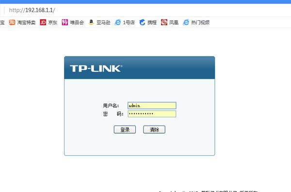

1、断开第一个路由器与电脑的连接,将第二个路由器通电后与电脑连接,并在电脑浏览中输入路由器背面的IP地址以及用户名和密码。

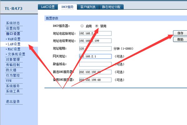

2、登录进入到第二个路由器的后台以后,点击导航栏的接口设置,找到LAN口设置,然后在主界面中勾选关闭DHCP服务器,再点击保存按钮。

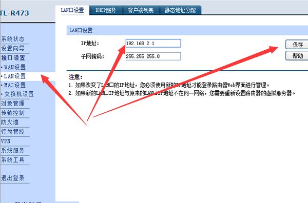

3、在点击LAN口设置,在主界面的LAN口设置中将该路由器的IP地址修改成与第一个路由器的IP地址不同的以后点击保存按钮。

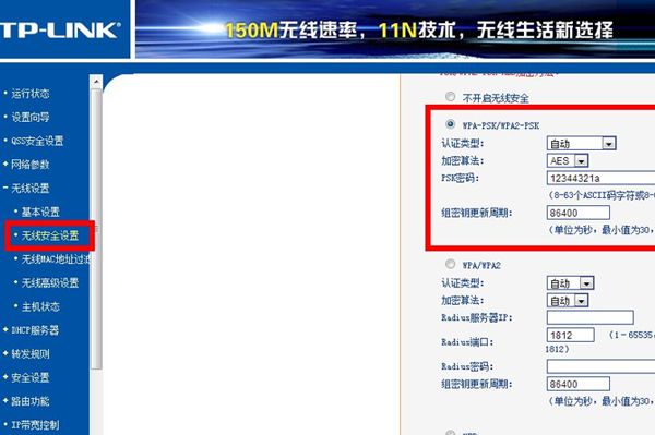

4、然后再点击导航栏的无线安全设置,在出现的界面中输入无线信号的名称以及密码点击保存按钮就完成设置了。
