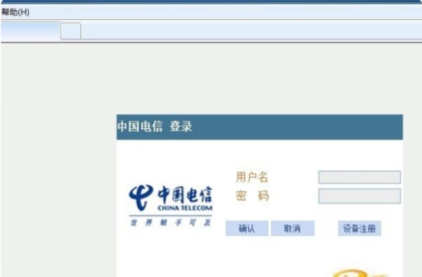

1、在计算机浏览器地址栏输入:192.168.1.1.然后将直接进入光纤(中国电信)管理界面。

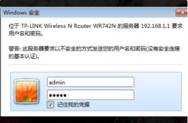

2、在浏览器的地址栏(路由器管理页面):192.168.1.1,可以正常进入路由器设置界面。

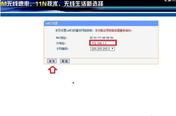

3、然后可以将原来的LAN端口地址从192.168.1.1更改为172.168.1.1.

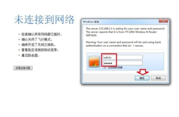

4、更改后,如果在浏览器的地址栏中输入192.168.1.1,则将进入前端设备的管理页面。如果输入172.168.1.1,则将进入路由器的管理界面,两者之间不会发生冲突。
