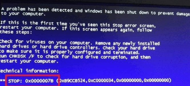

电脑蓝屏代码该如何维修?是平时使用电脑的过程中,出现蓝屏现象是很普遍的事情,不过有时候那突如其来的蓝屏简直让人崩溃,造成电脑蓝屏的因素有很多,今天我将针对电脑常见的蓝屏给出几个常见蓝屏代码及解决方法。
工具/原料:
系统版本:windows10系统
品牌型号:联想ThinkPad E14
方法/步骤:
蓝屏代码及解决方法:
1.蓝屏代码:0x0000007B,可能是硬盘模式错误,可以调整硬盘模式,IDE和AHCI模式切换下。如果是系统引导错误,那就近PE系统修复系统引导。

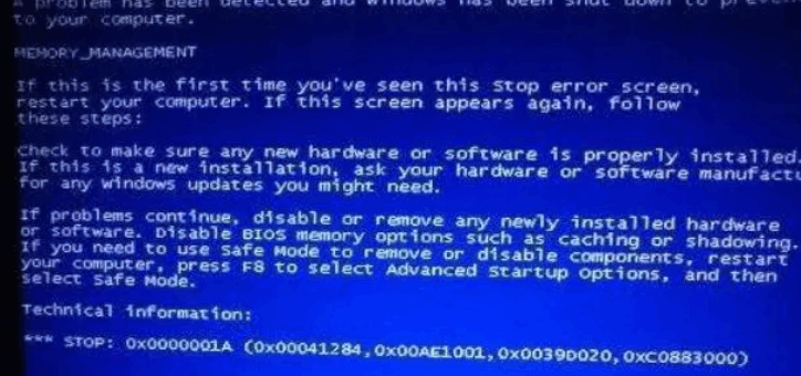

2.蓝屏代码:0x0000001A,可能是内存条问题,可以尝试重新插拔内存条,用橡皮清理内存金手指部分,清理灰尘。或尝试更换内存条,重启。 075522fv4d9ci0lkcis77o.png
