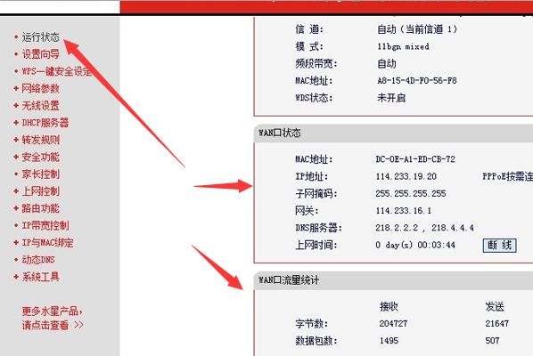

  登录到主路由器查看运行状态,可以在图中的WAN口状态看到路由器已经获取到外网IP,以及其他信息,这说明我们的主路由器已经连接到了外网。

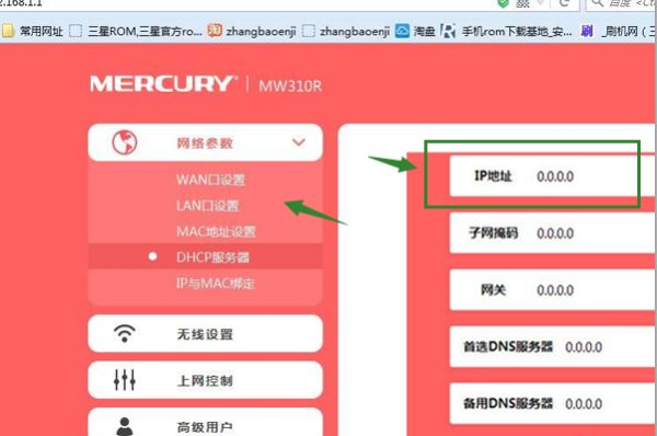

  设置主路由器

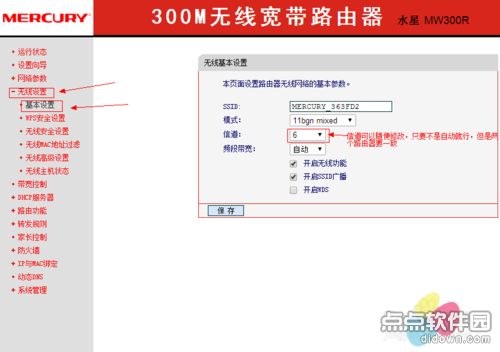

  根据图片提示修改信道,这里我们设置为信道6
  设置主路由器

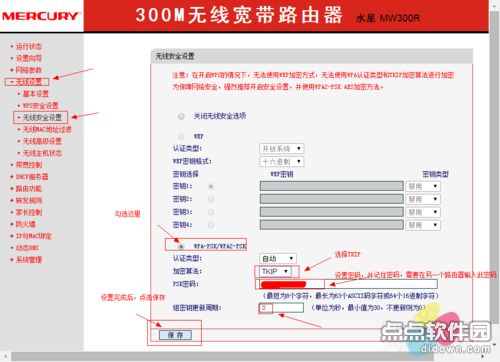

  按照图片设置密码、密钥类型(WPA-PSK/WPA2-PSK)和加密算法(TKIP)等
  设置主路由器

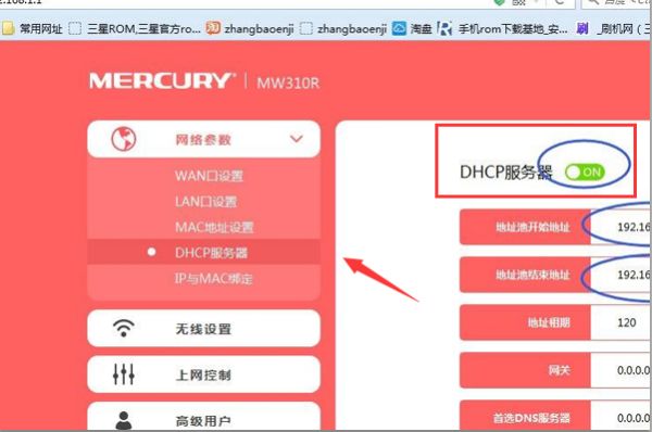

  设置主路由器的DHCP服务为开启状态

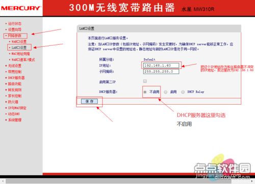

  登录到副路由器管理界面,按照图片修改副路由器的LAN口IP地址,并关掉DHCP服务器。
  (我修改成了192.168.1.60,这里只要不和连接到主路由器的设备冲突就可以。)

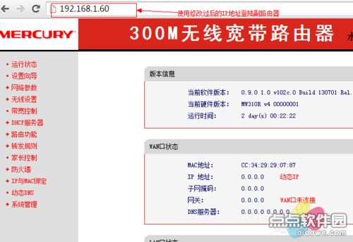

  我们需要使用我们修改过的IP地址重新登录到副路由器。
  设置副路由器

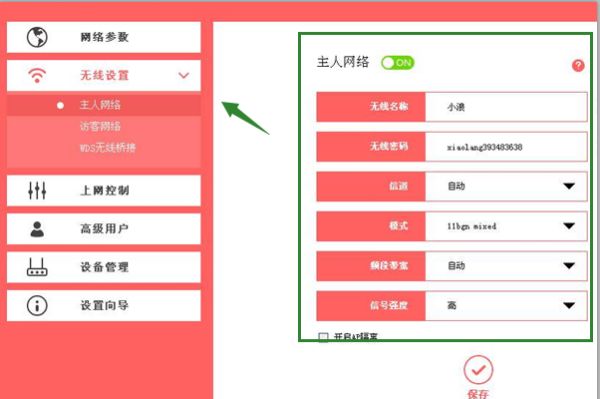

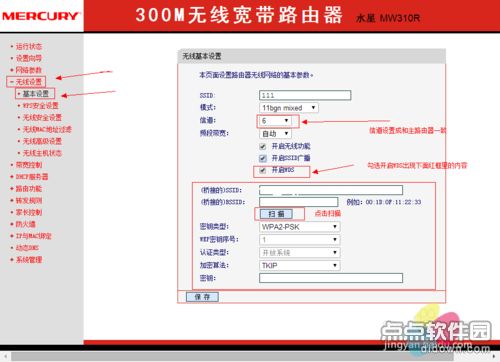

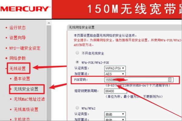

  打开无线设置,把信道修改成与主路由器一致(这里我修改成6),开启WDS功能,点击扫描按钮扫描无线AP.
  设置副路由器
  这里我们搜索到了主路由器和一些其他的WIFI信号,我们连接我们的主路由器。
  设置副路由器

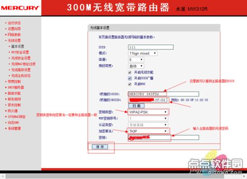

  点击连接之后会回到如图所示的界面,我们在这里可以看到主路由器的SSID和mac物理地址信息。
  这里我们要选择跟主路由器一样的密钥类型(WPA-PSK/WPA2-PSK)和加密算法(TKIP),并输入正确的密码。
  至此我们就全部设置完成了。

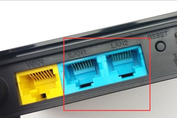

二、两个水星路由器如何有线桥接

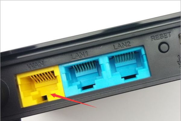

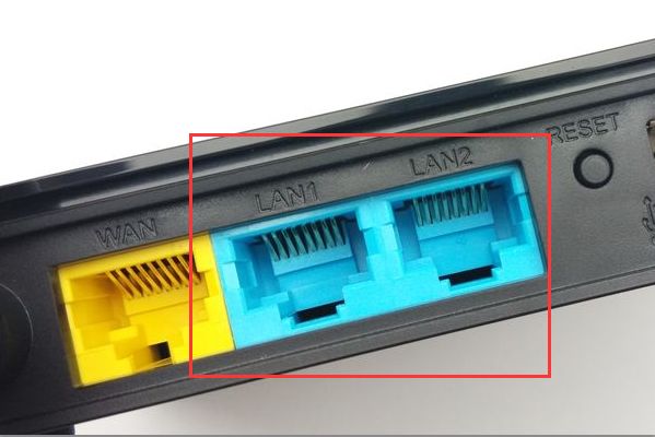

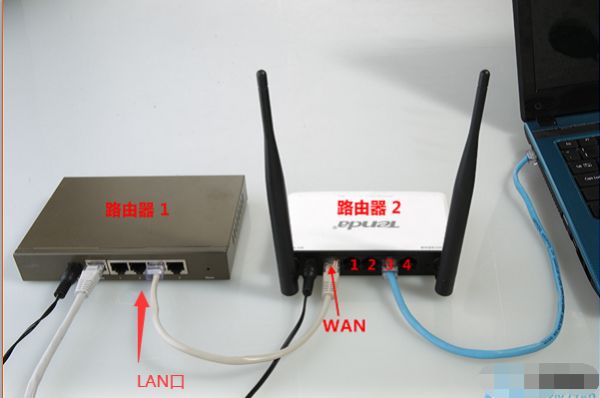

先将第一个路由器设置可以网上,再设置第二个路由器,将其连接方式设为自动获取IP地址以及修改其IP网关等。然后使用网线将第一个路由器的LAN口与第二个路由器WAN口连接就可以了。具体的连接方法如下:
1、将第一个路由器的LAN口与电脑连接。
2、在电脑浏览器地址栏中输入其登录IP回车以后输入密码登录。

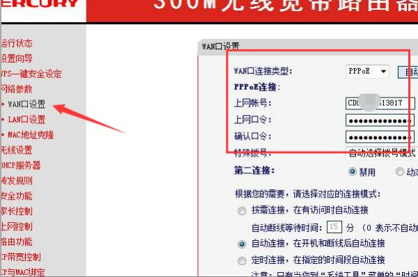

3、登录进入该路由器后台以后点击WAN口设置,在出现的设置界面中选择上网方式如PPPOE拨号,输入上网账号和密码点击保存。

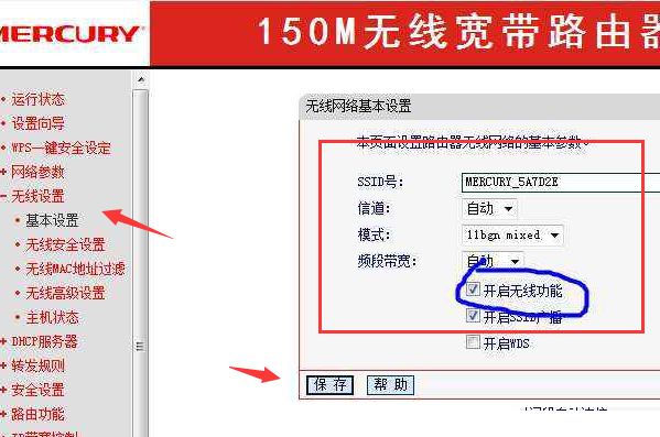

4、再点击无线设置,选择基本设置。然后开启无线功能和广播并输入无线信号名称点击保存。

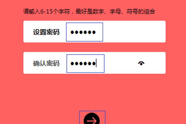

5、再点击无线安全设置,输入无线网络的密码点击保存。

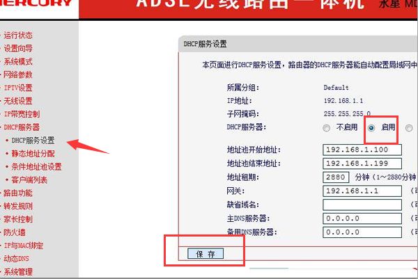

6、点击DHCP服务器,勾选开启DHCP功能点击保存。
7、此时将网线插入到该路由器的WAN口。
8、点击路由器后台的运行状态可以看到已经连接上了网络了。
9、断开电脑与该路由器的连接,将第二个路由器的LAN口与电脑连接。
10、在浏览器地址栏输入其IP地址和密码登录进入。

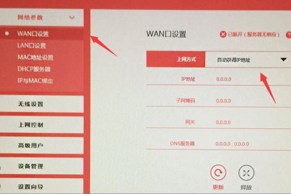

11、进入路由器后台以后,点击WAN口设置,选择连接方式为自动获取IP地址。
12、再点击DHCP服务器设置,勾选开始DHCP功能点击保存。
13、再点击LAN口设置,将该IP地址修改为不同于第一个路由器的IP地址点击保存。
14、再点击无线设置下面的主人网络,开启无线功能和广播以后输入无线名称和密码点击保存。
15、此时将第一个路由器LAN口的网线插入到第二个路由器WAN口就可以完成该两个路由器的有线桥接了。
