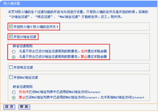

二、怎么跳过路由器的IP地址过滤

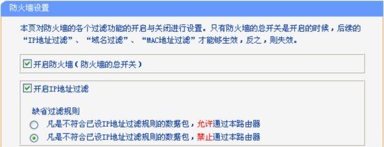

IP地址过滤用于通过IP地址设置内网主机对外网的访问权限,适用于这样的需求:在某个时间段,禁止/允许内网某个IP(段)所有或部分端口和外网IP的所有或部分端口的通信。        开启IP地址过滤功能时,必须要开启防火墙总开关,并明确IP地址过滤的缺省过滤规则(设置过程中若有不明确处,可点击当前页面的“帮助”按钮查看帮助信息)。
具体操作步骤:        1、选择缺省过滤规则为:凡是不符合已设IP地址过滤规则的数据包,禁止通过本路由器。

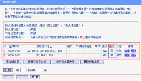

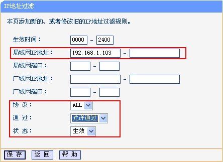

2、添加IP地址过滤新条目:        允许内网192.168.1.103完全不受限制的访问外网的所有IP地址        因默认规则为“禁止不符合IP过滤规则的数据包通过路由器”,所以内网电脑IP地址段:192.168.1.100-192.168.1.102不需要进行添加,默认禁止其通过。
3、保存后生成如下条目,即能达到预期目的。
