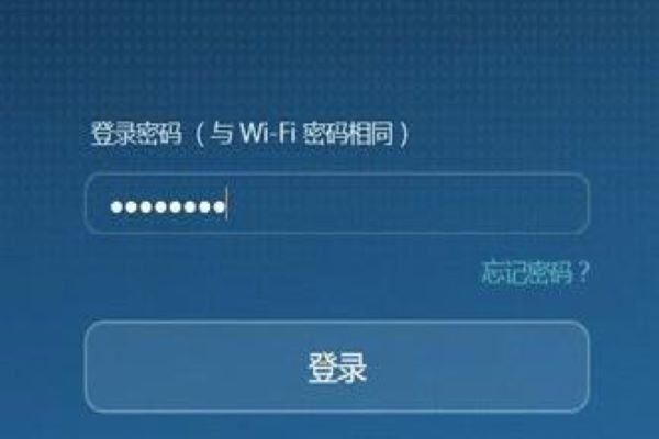

1、连接好wap722e后,在浏览器输入在wap722e看到的地址,一般是192.168.1.输入相应的账号密码,进入后会看到输入相应的帐号跟密码,一般新买来的都是admin。

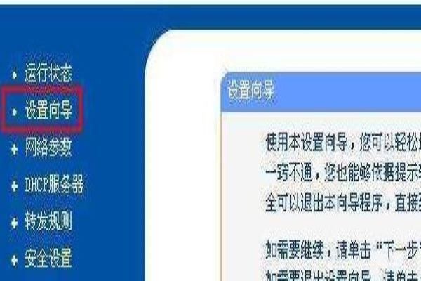

2、确实后进入操作界面,你会在左边看到一个设置向导,进击进入(一般的都是自动弹出来的)。

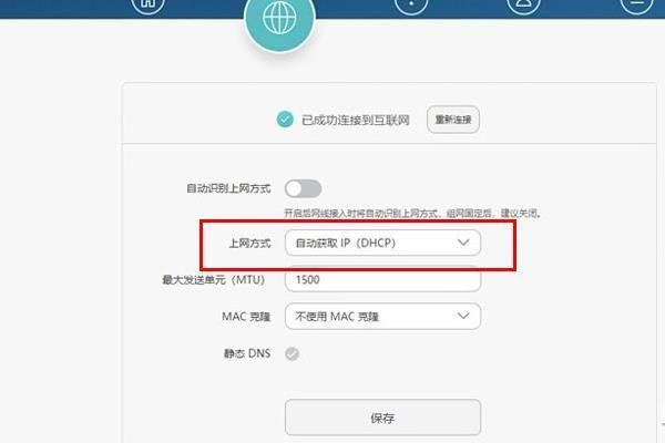

3、点击下一步,进入上网方式设置,我们可以看到有三种上网方式的选择,如果你家是拨号的话那么就用PPPOE。动态IP一般电脑直接插上网络就可以用的,上层有DHCP服务器的。

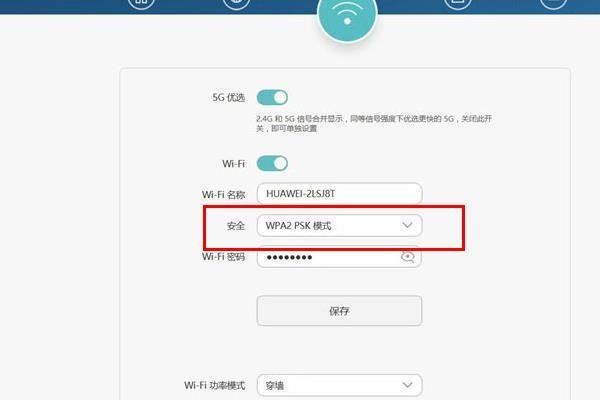

4、选择PPPOE拨号上网就要填上网帐号跟密码,进入到的是无线设置,无线安全选项我们要选择wpa-psk/wpa2-psk。

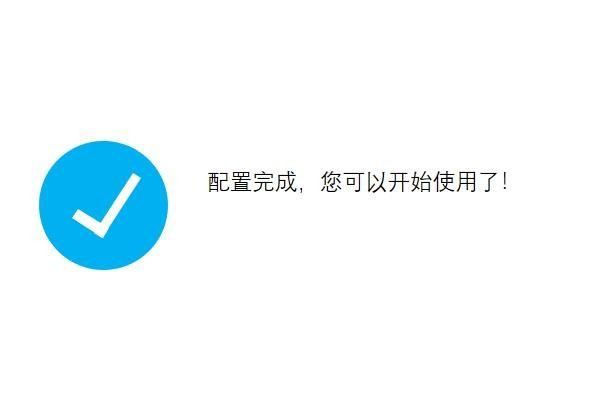

5、点击完成,路由器会自动重启,请耐心等待。

动态IP一般电脑直接插上网络就可以用的,上层有DHCP服务器的。静态IP一般是专线什么的,也可能是小区带宽等,上层没有DHCP服务器的,或想要固定IP的。
