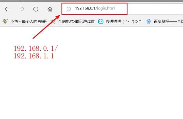

二、路由器怎么限制手机WIFI速度
以腾达路由器为例,限制手机WIFI速度的步骤如下:

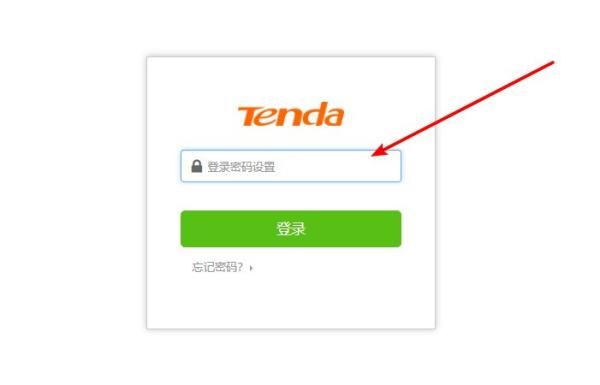

1、保证电脑已经连接上路由器相同的网络,在浏览器上面输入192.168.1.1或者192.168.1.0,一般路由器登陆ip地址都是这两个,或者是192.168.0.1这个地址,一般路由器说明书上都会有写。
2、在登陆界面输入管理员密码。

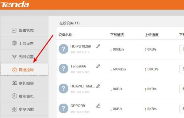

225306gxiwvir88axzivxi.jpg 3、找到“网速控制”选项

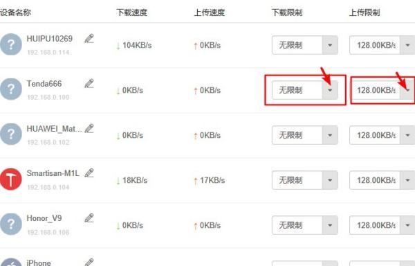

4、找到不属于你的设备(即陌生人蹭你网所使用的设备名称),更改他的上传速度限制和下载速度限制。最后点击确定,这样他的手机的网速就会被限制了。
这样路由器怎么限制手机WIFI速度的问题就解决了。扩展资料:

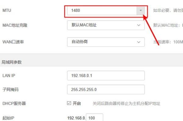

1、网速慢
通过宽带路由器共享上网,会使上网速度存在一定的损耗,这是避免不了的。不过可以通过更改路由器的MTU值将这种损耗降至最低。

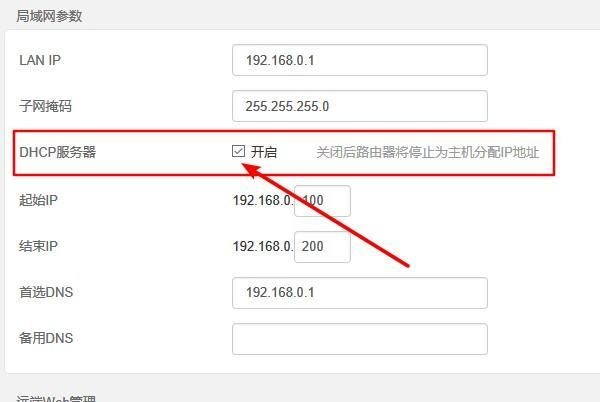

2、不能拨号
问题大多出在路由器的软件设置方面。可进入配置界面,让路由器自动为与其相连的客户端分配IP地址以及DNS信息。

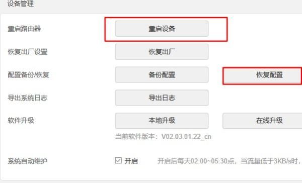

3、频繁掉线
检查是否因为局域网内经常有人使用BT软件下载资料。把路由器恢复成出厂默认设置,再输入密码重新配置一次。
