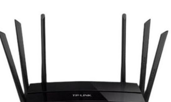

一、路由器los闪红灯是怎么回事
路由器los闪红灯的解决方法:
1、关闭电源,拔下光纤头但我们发现路由器los闪红灯的时候,我们首先可以关闭电源,然后拔下光纤头,用棉签清理一下光纤头表面以及路由器的插孔内部,然后插上电源,重新插回光纤头。如果这一步没有问题,那么红灯就会停止闪烁。
2、检查光纤线路如果在清理过光纤头与路由器的连接处以后,路由器los灯还是会闪烁,我们可以再去检查一下光纤线路,看看线路有没有出现折弯或者破损的情况,如果出现这样的情况,可以重新换一条光纤线路,那么红灯闪烁的问题应该就可以得到解决。
3、咨询客服如果上面两步都已经处理过了,los红灯还是在闪烁的话,可以直接打电话给电信的客服,向他们咨询一下,最大的可能是外部线路和光猫损坏了,他们会派专门的人员上门修理。
二、路由器上的los红灯闪是何含义
los是信号丧失的告警指示灯,缘由分为以下几种:
1、光纤收发器收不到网通公司发过来的光信号,可能是光纤断了;
2、网络毛病或你的光纤收发器损坏,当然假如是新装的,最有可能是接错线了;
3、室内尾纤衔接光猫接头松脱。
解决方法:
1、检查网线能否呈现问题,有没有接错;
2、联络运营商,请人来修复;
3、拔下猫上的光纤插头,用棉花蘸酒精清洁下接头,假如没有酒精棉,可找一根香烟,用过滤嘴中的纤维棉也能够。
扩展资料:
路由器的功能就是将不同的子网之间的数据进行传递。 具体功能有以下几点:
(1)实现IP、TCP、UDP、ICMP等网络的互连。
(2)对数据进行处理。收发数据包,具有对数据的分组过滤、复用、加密、压缩及防护墙等各项功能。
(3)依据路由表的信息,对数据包下一传输目的地进行选择。
(4) 进行外部网关协议和其他自制域之间拓扑信息的交换。
(5) 实现网络管理和系统支持功能。
三、路由器上的los红灯闪是什么意思
路由器LOS闪红,大部分路由器的原因是因为网线断了。光猫光接口有问题,需要更换光猫。
室内尾纤连接光猫接头松脱。把接头插好即可恢复。
建议拔下猫上的光纤插头,用棉花蘸酒精清洁下接头,如果没有酒精棉,可找一根香烟,用过滤嘴中的纤维棉也可以。
如果依然闪红灯,说明光信号有问题,需要报修,由工作人员检修光纤线路。
los灯亮的话可能是光仟出现了问题可以打电话保修,也有可能是服务商那边问题,可以关闭所有路由器过个20分钟左右在开看看。
LOS灯不是路由器上的,你说的设备,正确名称应该是光猫。
LOS灯是光猫的光信号指示灯,其用处是指示光猫接受到的光纤的光信号强度是否可用。如果LOS指示灯闪烁,说明没有检测到光纤信号或者光信号太弱无法使用。这种情况,首先检查光猫上光纤插头是否脱落。
如果插头没问题,则一般是光纤折断的原因。此类故障普通用户无法自行解决,只能打客服电话报修处理。
