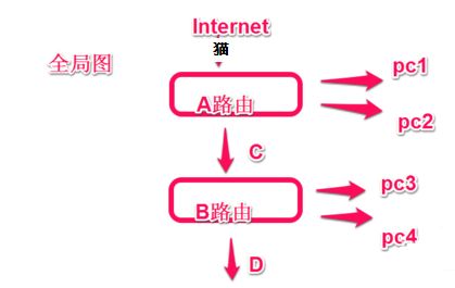

一、采用有线连接

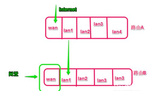

第一个为主路由器A,第二个为副路由器B
1,首先看一个连接图。

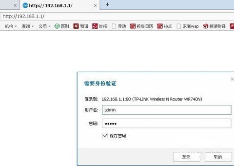

2,单独把路由B接到电脑来设置,B的wan口先不要接,只用lan接到电脑。

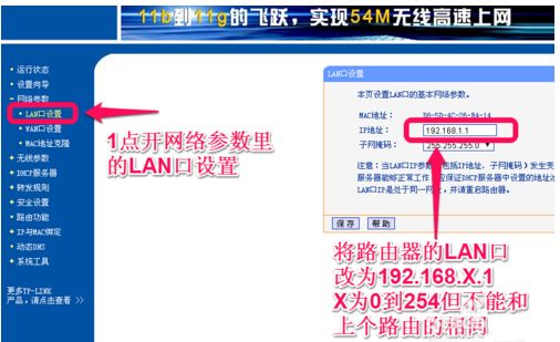

3,浏览器打开路由器B的管理界面,,改B路由lan口IP地址。

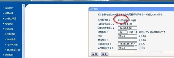

4,关掉B路由的DHCP功能。
5,AB路由器的连接方法,在B设置完后,B的wan口闲置(也可不闲置)。
6,B如是无线路由,照常设置,最后B的LAN口接到A的LAN口成功。

3,第三,四步不能颠倒

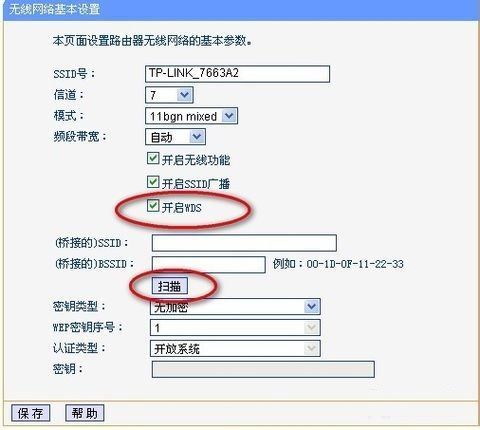

二、采用无线桥接(两台路由器为无线路由器)
1,假设主路由器为A,第二个为B。
2,先进入A路由器管理页(进入192.168.1.1 输入帐号密码admin,)
3,记下A的参数,

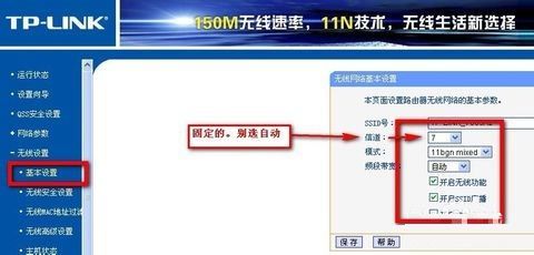

4,将A的信道(1-13)设成一个固定的数值,不要设成自动的。重启后退出。
5,下面开始设置B(B插电,用线缆和电脑连接上)。为了不冲突,B的IP不能和A的一样,比如可以设成192.168.1.2
6,B的信道也设成和A一样的,否则不能成功。或者设成自动的。A的要固定的。

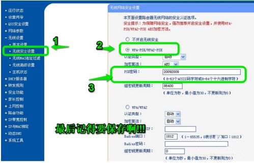

7,其他参数和A一样,密码也一样。
8,保存,路由器会自动重启。
9,在无线设置-基本设置中勾选“开启WDS”。点击“扫描”,搜索周围无线信号.搜索你的主路由A。
10,在DHCP服务器中,选择“不启用”,保存,重启路由器。

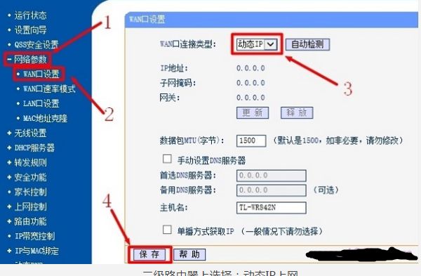

方法一、二级路由器设置动态IP上网:

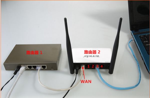

1、准备2根网线,一根网线一头连接主路由器(一级路由器)上的任意一个LAN(1/2/3/4)接口,另一头连接二级路由器的WAN接口;另一根网线一头连接二级路由器上任意一个LAN(1/2/3/4),另一头连接电脑。
2、在二级路由器的设置界面,在“网络参数”的WAN口设置”中选择“WAN口连接类型”:动态IP(有的路由器上叫做“自动获取”、“DHCP”)后保存。

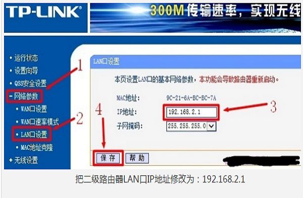

3、在二级路由器的设置界面,在“网络参数”的“LAN口设置”中,把右侧“IP地址”修改为:192.168.2.1并“保存”,之后按提示重启路由器。
温馨提示:
二级路由器重启后,需要在浏览器中输入:192.168.2.1,才能够重新登录到二级路由器的设置界面,即路由器LAN接口的IP地址,就是路由器的设置网址。

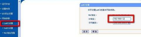

2、修改二级路由器LAN口IP地址:在二级路由器的设置界面,“网络参数”的“LAN口设置”中,把IP地址修改为:192.168.1.X(2
GMT+8, 2025-10-24 01:40 , Processed in 0.295588 second(s), 24 queries .
