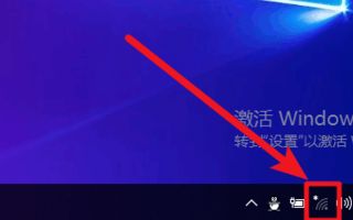

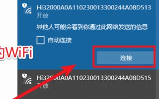

1、打开我们win10系统的电脑,进入电脑系统后,在右下角点击WiFi的标志。如果电脑不支持WiFi也可以选择网线与路由器连接。
2、如果电脑支持WiFi,点击后会看到路由器发射WiFi信号,未设置的路由器WiFi信号时开放状态,我们直接连接到路由器。

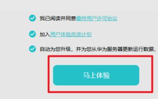

3、连接成功后,我们打开电脑的浏览器,在浏览器地址栏内,输入路由器的管理IP地址,按下回车后会进入路由器的管理首页。不同的品牌首页可能不同,我们点击页面的“马上体验”。

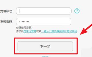

4、点击后,路由器会显示出上网模式,这时我们选择页面的拨号上网。然后输入宽带的账号和密码,然后点击“下一步”。

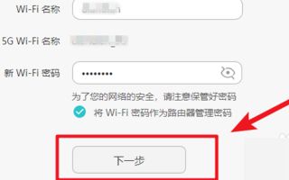

5、点击后,会进入到WiFi的设置界面,我们根据自己的情况,为自己的WiFi取名字,最好不要使用汉字。然后设置WiFi密码,点击“下一步”。

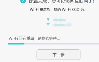

6、点击后,路由器会自动配置,我们等待配置完成,就可以使用路由器上网了。

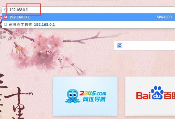

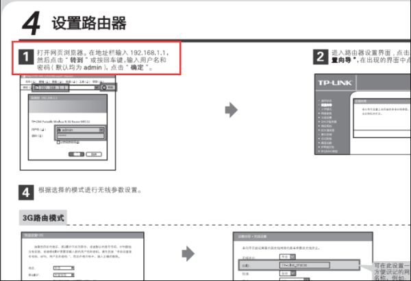

一、首先是找到路由器的说明书,记下说明书上面给出的“路由器管理地址”。
二、这时打开浏览器,输入该地址并转到。

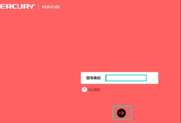

三、进入路由器登录界面后,输入密码,点击“下一步”(注:若路由器为全新的,则步骤直接跳至第六步开始)。

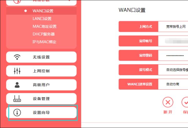

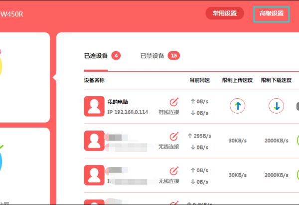

四、登录入管理界面后,点击“高级设置”。
五、高级设置内找到“设置向导”并点击打开。

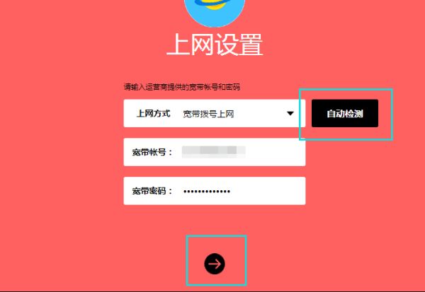

六、首先点击“自动检测”,路由器会自动检测并使用最优连接方式,接着输入运营商分配的宽带帐号与密码,点击“下一步”。

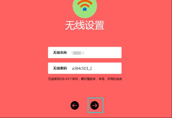

七、无线设置界面为自己的路由器设置一个WIFI热点的帐号与密码,点击“下一步”。

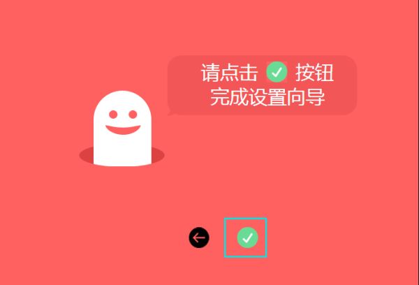

八、最后界面点击“绿色对勾”完成设置,即可开始联网。
