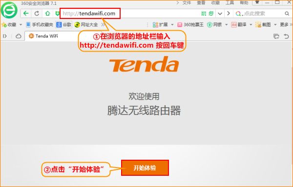

一:在浏览器地址栏中输入:http://tendawifi.com 按回车键,在跳转的页面中点击“开始体验”;

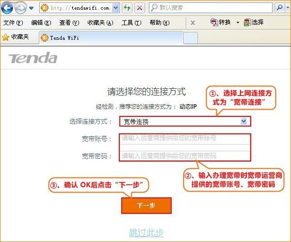

二:输入宽带账号和密码,点击“下一步”参考如下设置步骤;

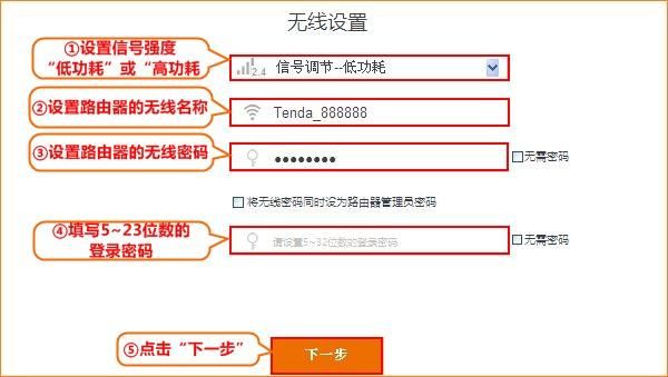

三:选择无线信号强度、设置路由器的无线信号名称及密码、并设置5-32位的路由器界面登录密码,点击“下一步”,参考如下设置步骤;

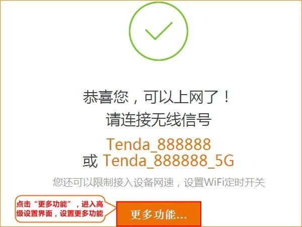

四:“设置完成,路由器正在联网中,请稍候…”,等待大约10秒钟后,在跳转界面点击“更多功能”,参考如下步骤;

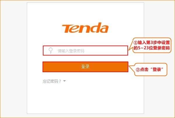

五:输入设置的登录密码,点击“登录”,进入路由器的设置界面,参考如下设置步骤;

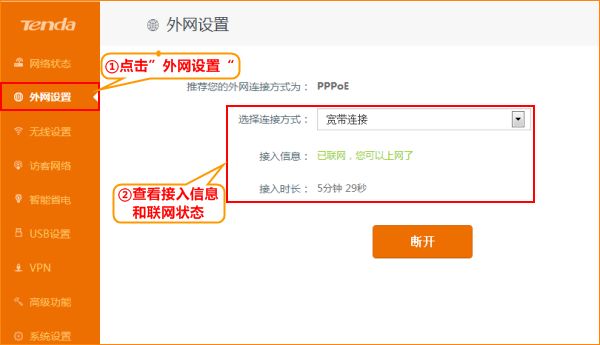

六:进入路由器的设置界面后,点击“外网设置”,查看接入信息和联网状态;
