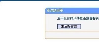

部分老版本的路由器,在无线设置>>无线安全设置面设置或修改PKS密码,设置完成后,点击保存。部分路由器需要重启后设置才能生效,请根据页面提示操作。

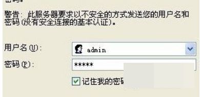

1、如果您以前设置为在登录时保存用户名和密码, 那么您可以直接输入路由器登录地址, 弹出登录框中将有保存的用户名和密码, 我们可以直接登录。

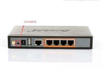

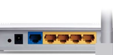

3、如果您忘记路由器登录用户和密码尚未登录到路由器, 您也可以重置路由器操作, 在路由器前面或在后面板上查找标识为 RESET 的圆孔, 这是路由器恢复 r 的出厂设置eset key。
4、在开机状态下, 用一个指向的对象按下 reset 键 5秒钟, 然后在松开 RESET 键后, 您将在路由器的前排看到 SYS 指示器, 从缓慢闪烁到快速闪烁状态, 然后可以成功重置。
5、使用尖锐的对象插入到路由器重置孔建议您使用圆珠笔头, 或细硬线和牙签等, 事实上, 复位是非常简单的, 成功复位后, 与默认路由器登录用户名和密码可以登录到路由器。

1、在路由器网线口一侧,连续按住reset按钮7秒以上,重置按钮孔比较小可能需要牙签才能按到。按下持续时间需要7秒以上,看到所有指示灯同时闪亮一下后表示重置成功!

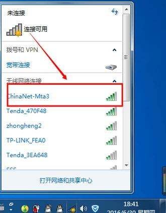

2、重置成功过后,再用电脑重新连接路由器。重置过后你的路由器密码恢复到了初始密码,就在路由器的背面标签表示的admin就是你的初始密码,直接输入即可。

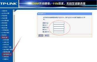

3、如果要修改密码,那么进入192.168.0.1这个网址,登陆成功后进入点击右侧的“系统工具”--“修改登陆口令”,安文本框说明输入一些相应信息,最后点击保存修改成功。

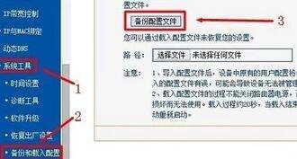

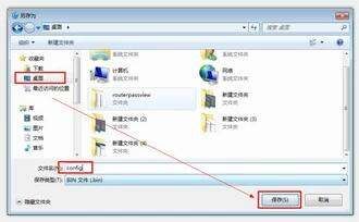

4、之后还可以备份路由器设置,这样下次重置路由器后就不用再次重新设置了。同样在192.168.0.1这个网站中进行,点击右侧的“系统工具”--“备份和载入配置”页面选择备份配置文件,将配置文件存放在固定的文件夹中。
5、配置备份过后,在下次重置后就可以直接使用了,依旧进入网址192.168.0.1进行登陆后,进入“系统工具”-“备份和载入配置”页面选择浏览,选择你之前备份好的配置文件,然后点击载入配置就可以使用了。
