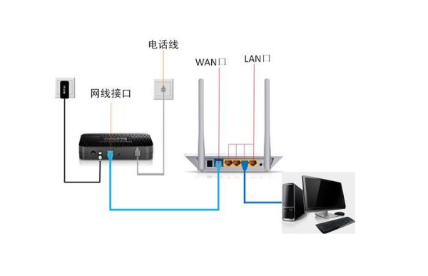

一、设备接法
电信宽带猫LAN口接一根网线接在路由器的WAN口,路由器任一LAN口接出一根网线接在电脑的网线接口。路由器按下述设置。

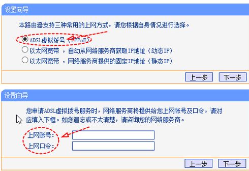

二、路由器设置

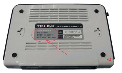

1、无线路由器插上电,先不要接猫,电脑连接无线路由器任一LAN口;
2、 浏览器地址栏输入路由器网关地址(路由器背后标签上有的),输入登录用户名和密码进入设置页面;

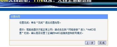

3、按照PPPOE(ADSL虚拟拨号)方式设置,输入上网账号和密码;
4、设置一下SSID、加密方式和 密码;
5、保存、重启;

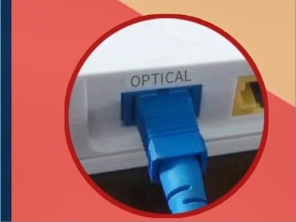

1、首先,光纤猫上有一条从外部引入的光缆,如下图所示,然后进入下一步。

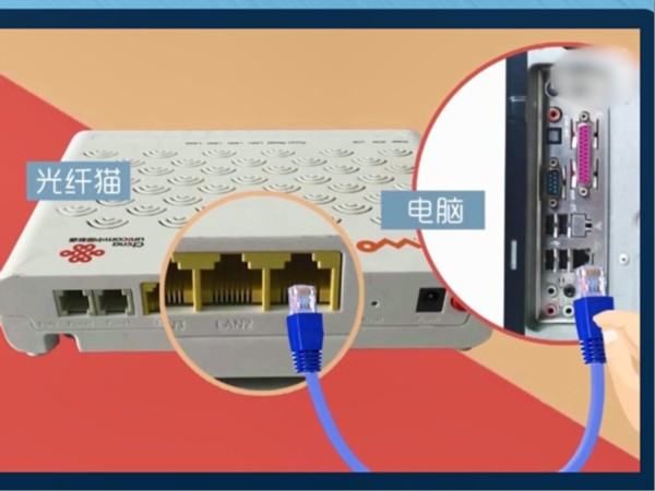

2、其次,光纤猫上的LAN1端口已插入网络电缆,另一个端口连接至计算机网卡端口,也可以连接至路由器WLAN端口,如下图所示,然后进入下一步。

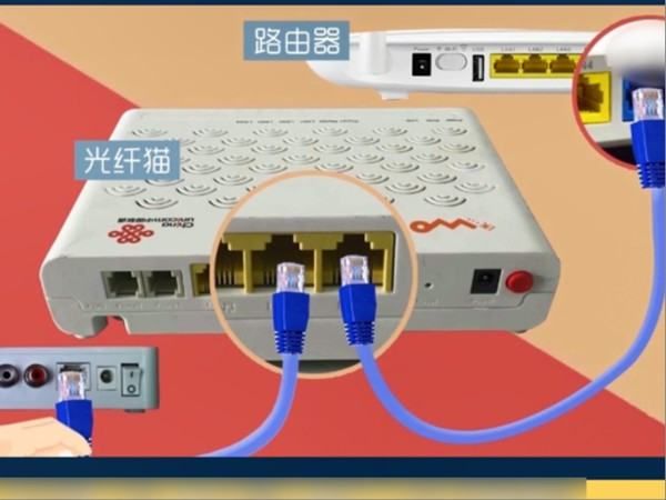

3、接着,完成上述步骤后,光纤猫上的LAN2端口连接到IPTV机顶盒,如下图所示,然后进入下一步。

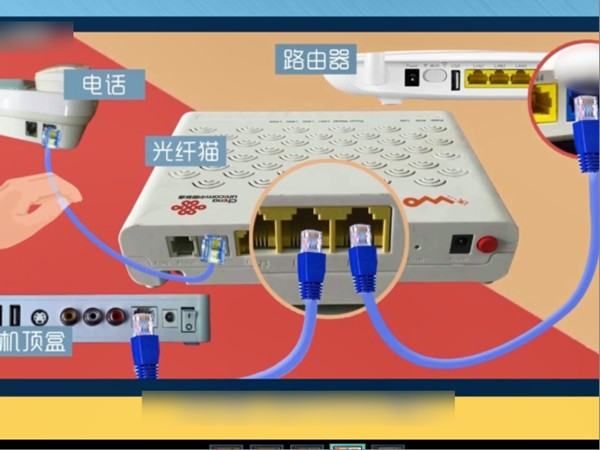

4、然后,完成上述步骤后,光纤猫上的phone1端口已连接到电话,如下图所示,然后进入下一步。

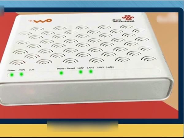

5、最后,完成上述步骤后,光纤猫上的电源指示灯,Phone1指示灯,LAN1指示灯和LAN2指示灯始终为绿色,表示这是正常的,如下图所示。这样,就连接好了。
