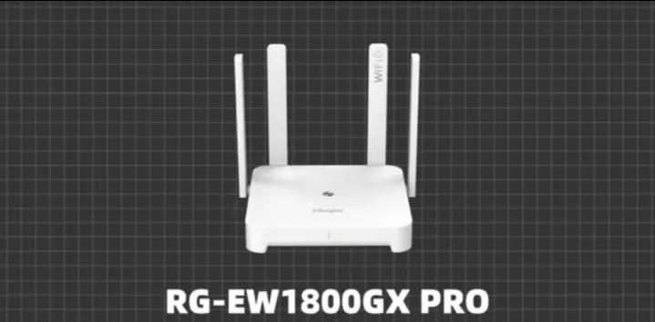

同样是4天线,Wi-Fi6路由器,有的路由器是1800M,有的是3000M。
不懂的业主会觉得速度快的一定好,真的是这样吗?
其实1800M和3000M路由器使用起来差别真的不大,很多朋友会说3000M是1800M的一倍了怎么会差别不大呢? 030153nbwocui3dc7z300b.jpg
1800M的Wi-Fi6路由器采用的是常规的80Mhz频宽技术,您可以理解为马路上能拉一顿货物的小汽车,它只占用一条车道。
而3000M用的是160Mhz频宽相当于能拉两顿货物的大卡车,但它先用两条车道,当某一条车道上有其他车时,都会阻碍大卡车的前行,体验有时候反而不好。而且160M频宽还有一个问题那就是高速率不能穿墙,穿墙后会降成普通80M频宽速率,设想下谁家没有一堵墙呢
除此之外您手机如果不支持160M频宽使用起来和80M是没有什么区别的,据我所知大部分手机不支持160M频宽,因此选择3000M Wi-Fi6路由器还是要根据自己的需求,千万别盲目跟风。
