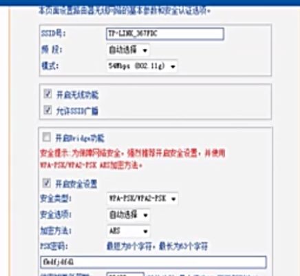

4、然后再设置一下SSID、加密方式和密码;

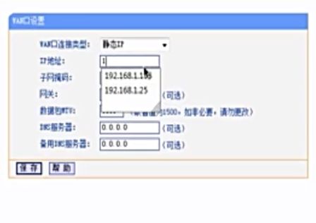

2、从主路由器LAN端连网线至电脑,在电脑上打开有线连接网络,并在“本地连接-状态-支持-详细信息”中记以下参数:IP、 子网掩码、 默认网关、 DHCP、 DNS 数据。
3、从主路器LAN端连接网线到副路由器的WAN端。用网线连接副路由器LAN端与电脑网线输入端(如果副路由器无线没有设置上网密码,也可以通过WIFI连接电脑与路由器)。在电脑的地址栏输入:192.168.1.1 进入管理员登录窗口。输入帐户和密码登录。
4、在打开的窗口的左侧边栏点击“网络参数”中选LAN口设置(这里是设置副路由器输出给设备的IP地址)更改IP地址为192.168.0.1(更改的是第三组数,也可以是其它数值,更改后需要认真记住。否则以后无法登录这个路由器)。IP地址更改后路由器要求重启,重启后需要输入新的IP地址才能登录。
5、WAN口设置,由于我们不打算更改主路由器的设置,所以这里的WAN连接类型选择“静态”,然后在下面的项目中填入前面记录的各项数。
  至此路由器级联设置全部完成。至于副路由器的无线设置,和其它路由设置完全相同。

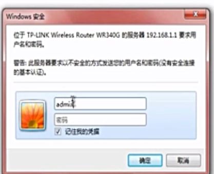

2.打开电脑浏览器,打开浏览器,输入192.168.1.1,进入登录界面,用户输入admin,密码输入admin,如下图:
