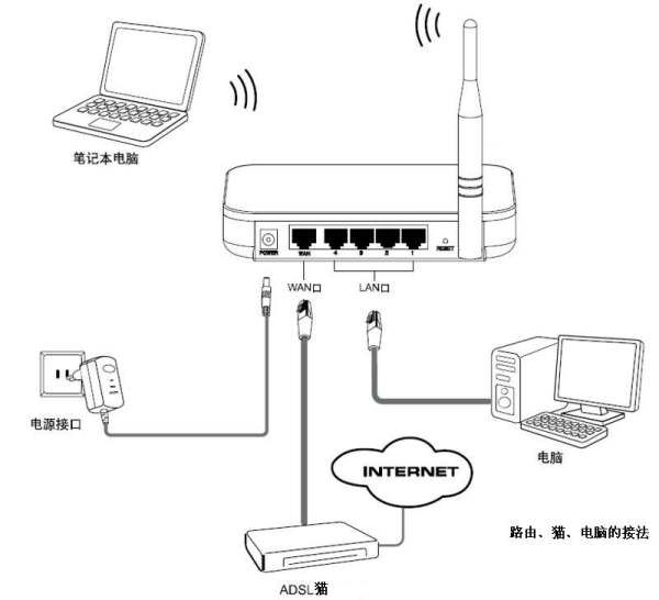

如果是普通ADSL(含光猫)拨号与无线路由器连接,需要再准备一根两端有水晶头的网线,正确连接方法如上图(无线路由):
1 入户网线或猫出来的网线必须接无线路由的WAN口
2 必须用有线电脑,用网线连接无线路由的LAN口(LAN1-LAN4任何一个),开启电源,登陆底部标签的管理页面IP地址如192.。。。字样,输入用户名和密码,进入页面后,开始设置
